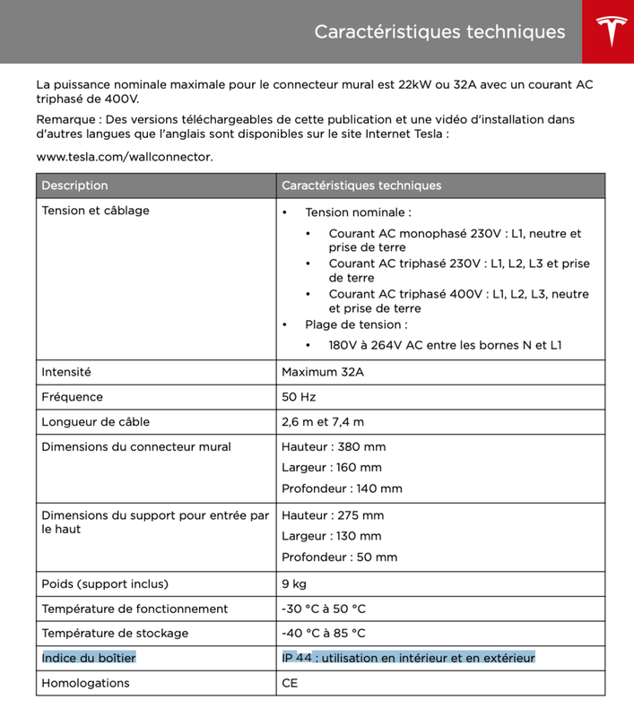

J’ai vu que tu as installé le wall connector a l’extérieur ( ne pas sous un auvent). Il me semblait qu’on ne pouvait pas l’installer en plein vent/pluie? J’ai mal lu?
SR+ 2019, LR M3 gris en commande depuis le 01/08/2022, reception le 27/09/2022, Toulouse
Messages : 4184
Re: Installation d'un wall connector
Pourquoi donc? Ceux des hôtels sont bien dehors...
A tester lors d’une pluie, si l’eau rentre par l’arrière le long des câbles j’ouvrirai le bouchon du dessous pour que ca s’écoule. A ce que je sache la pluie ne tombe pas vers le haut ;)
Le Wall Connector est compatible IP44 d'après la manuel utilisateur, il est donc protégé contre les corps solides de plus de 1mm et contre les projections d'eau dans toutes les directions donc même si il pleut horizontalement ça ira bien.
Message par Nico67 »
Si tu as mis tous les joints nécessaires, pas de soucis. C’est même fait pour.

Merci tout le monde pour les réponses. Ça rassure pour un emplacement extérieur chez moi (sous un petit avant toit). Mais d’abord attendre qu’ils ne sont plus en rupture de stock... et changer de 9kVA à 12kVA.
