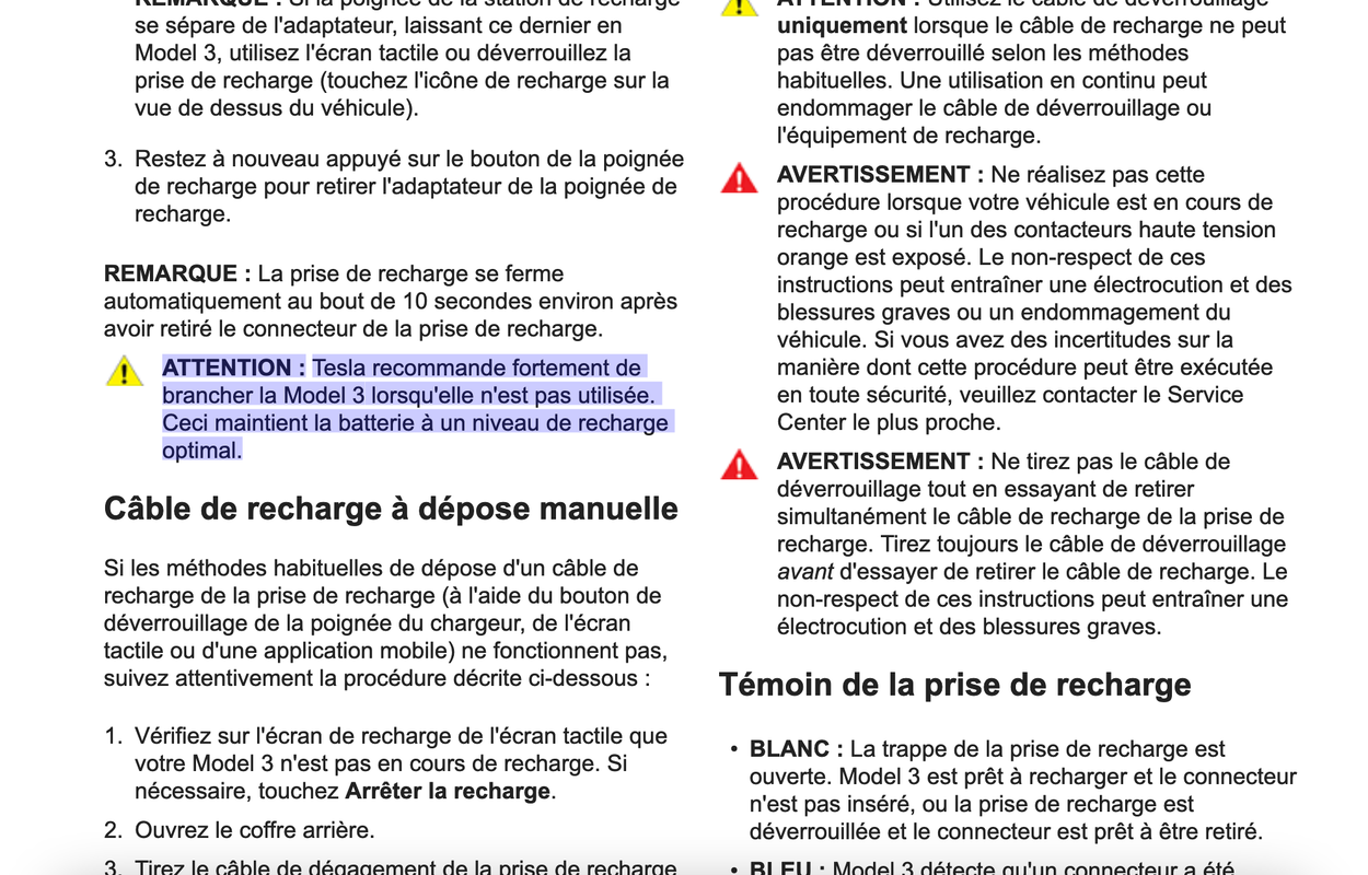

Désolé du HS, mais pourquoi laisser branchée si on ne charge pas ??
Perso je ne branche que pour recharger (je n'ai que l'UMC pour l'instant en recharge la nuit) ... :scratch:
Messages : 29503
Re: Gymnote
Par ce que :
1/ C'est ce que recommande le manuel
2/ Cela maintient la batterie au niveau de recharge demandé
3/ Le matin je peux préchauffer ma voiture sans utiliser la batterie
