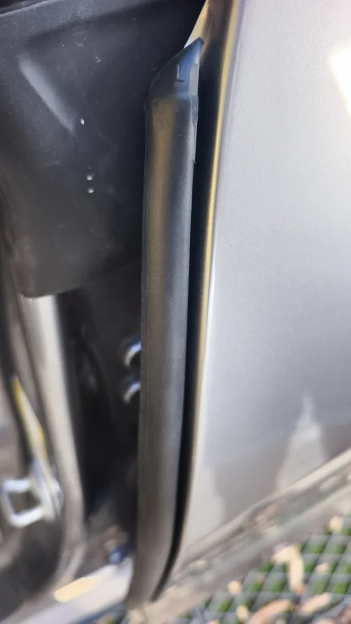

J'ai posé ce kit de joints et, si je peux me permettre, sur ta vidéo @Thomas, pour les portes arrière, les joints sont placés trop loin du bord.
Si on les installe comme ça, les joints ne touchent pas la carrosserie une fois la porte fermée (on voit le jour en regardant par en dessous), et en plus, ça bouche les trous d’évacuation d'eau en bas de porte.
Il faut les placer bien au bord, de cette façon je pense (la notice est vraiment succincte).
Sur mon montage :
En noir : la carrosserie
En rouge : le double-face
En vert : le joint

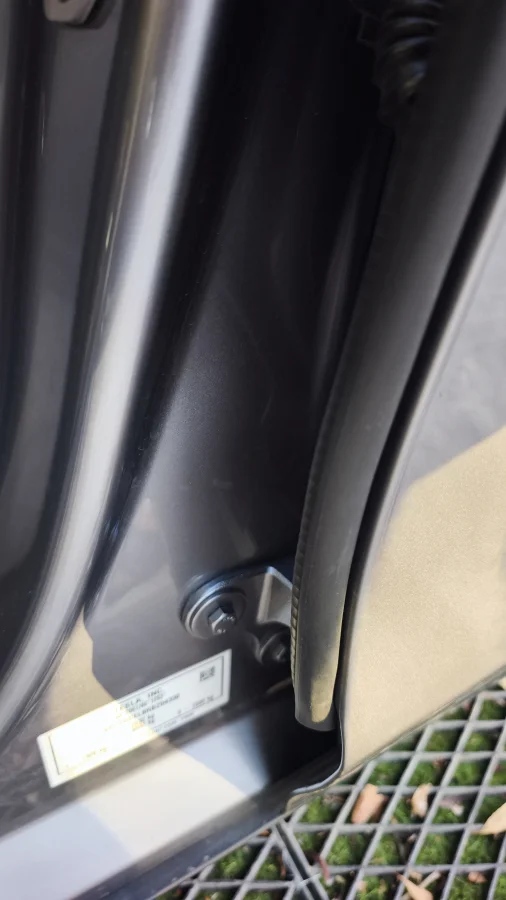

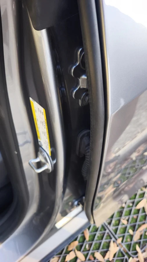

Merci pour tes conseils, c'est vrai qu'ils sont installés un peu plus bas à l'avant qu'à l'arrière.
Porte avant :
Porte arrière :
