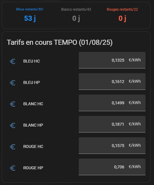

Boole a écrit : 11 juin 2026 15:14
J'ai cette borne reliée à mon Linky sur la prise TIC et j'ai aussi une extension réseau qui me permet de la piloter via Home Assistant et OCCP
La borne est configurée pour n'autoriser la charge que pendant la période tarifaire correspondant aux heures creuses bleues.
Pour charger la voiture, je la branche à la borne, j'autorise la charge via Home assistant (simulation de présentation du badge) et tout ce petit monde attend la bonne période pour que la charge commence.
Ça fonctionne bien mais si je redémarre Home Assistant, je dois parfois débrancher la voiture car elle ne veut plus causer à la borne
Et pourquoi ne pas charger également durant les HC Rouges dont le tarif est bien inférieur à celui des SUC ?
J'utilise également Home Assistant pour superviser la domotique KNX de la maison (mon Dashboard). En revanche, ma borne VE-Tronic fonctionne de manière totalement autonome, sans dépendre de Home Assistant. Elle gère automatiquement :
- la recharge en heures creuses grâce à la TIC ;
- la recharge dynamique, en adaptant le courant de charge afin de ne jamais dépasser la puissance souscrite ;
- la recharge du véhicule en exploitant automatiquement le surplus d'énergie photovoltaïque qui serait autrement injecté sur le réseau.

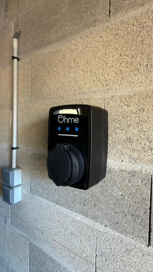

Hello à tous ! 🔌
Petites photos de ma borne Ohme ePod S fraîchement installée dans le garage (par un électricien IRVE).
Première recharge effectuée cette nuit en heures creuses (à 0,1579€/kWh), tout s'est déroulé à la perfection. L'application Ohme est vraiment top pour suivre le coût au centime près. Mais j'ai dû créer mon propre contrat HP/HC car il n'était pas présent dans les contrats EDF proposés (trop ancien j'imagine).
Côté technique : comme je suis en triphasé, la borne est raccordée sur les 3 phases. J'ai configuré le délestage dynamique : ça me permet d'équilibrer la charge, éviter de saturer une phase et m'assurer que mon Linky ne disjoncte pas si la maison consomme en même temps (four, chauffage, lave-linge...)
Si certains ont des questions sur l'installation ou l'appli, n'hésitez pas, je débute mais j'essaierai d'y répondre ! 😉

Merci pour ton retour et bonne utilisation :top:

Ives a écrit : 08 juil. 2026 15:53
Parce que je n'en ai pas besoin vu ce que je roule et le fait que je peux recharger au travail sans frais.
La borne fonctionne toute seule sans l'aide de HA pour les périodes autorisées. HA et OCPP gère a partie accès et l'historique de la consommation
