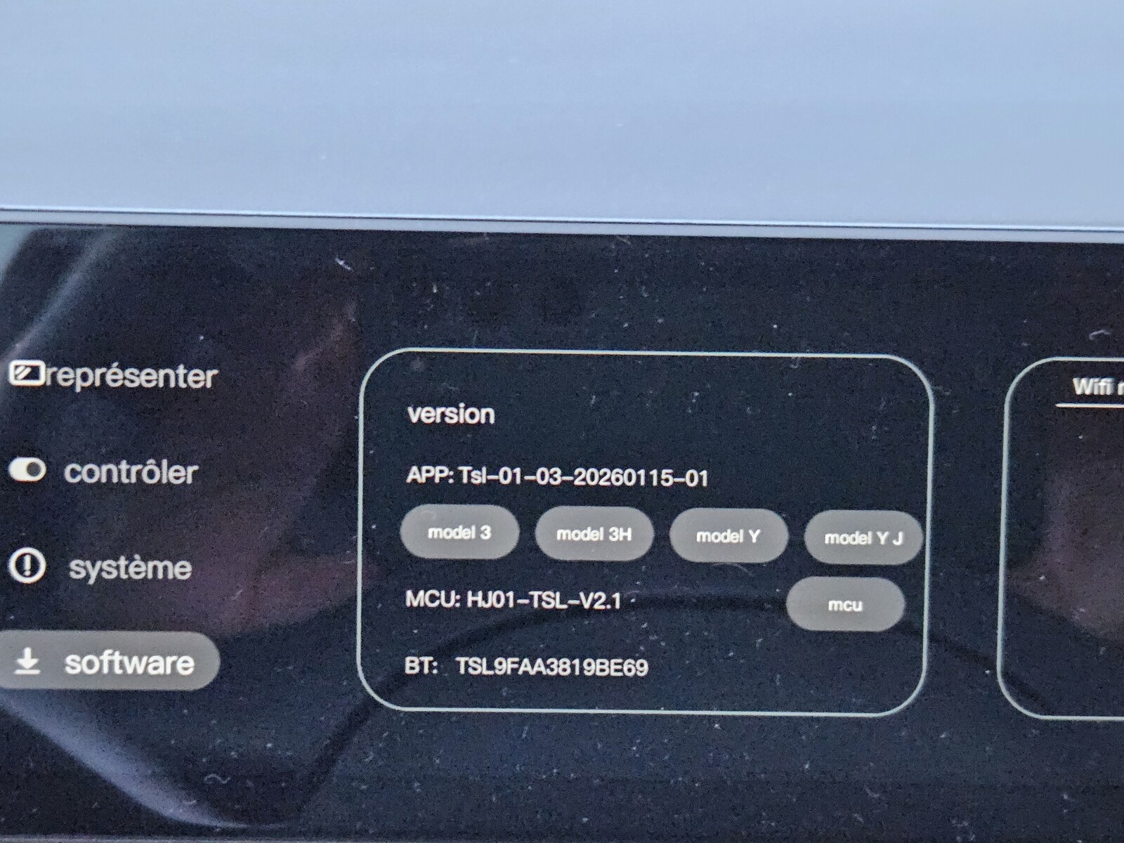

Heliwill29 a écrit : 20 janv. 2026 19:04
Oui il y a bien eu une mise a jour:
Mcu : HJ01-TSL-V2.1 ( auparavant V2.0.1)
App: TSL-01-03-20260115-01
A voir à l'usage, rien vu de changé de prime abords mais ca tombe bien j'ai encore eu un reset cet aprem, avant mise à jour du coup.
Tout pareil chez moi 👍

Pour moi le dernier constat de "reset", c'était il y a qq semaines.
Je viens à l'instant de mettre à jour le MCU en 2.1 puis la maj ModelY.
Si le bug persiste j'informerai.
