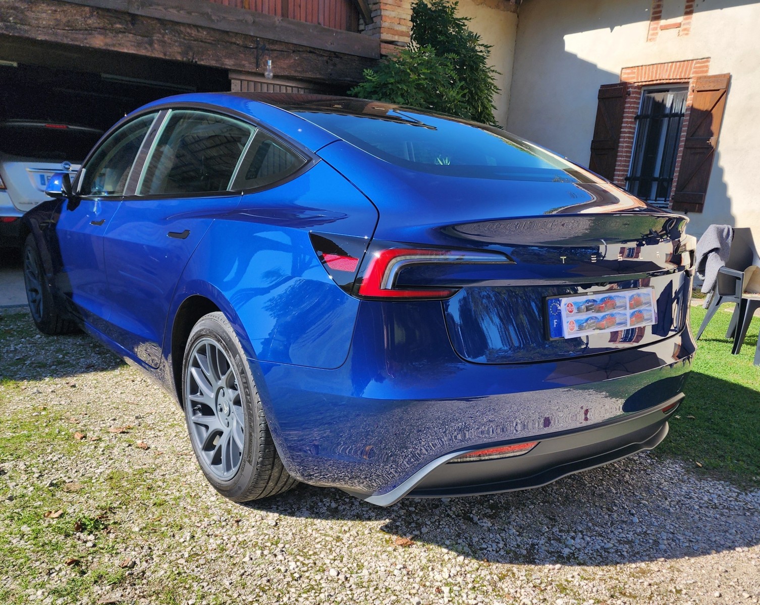

Emploi du temps de mon dimanche :
Partie 1 :
Nettoyage intérieur, extérieur de mon jouet.
Application de ma cire Carnauba pour bien finir.

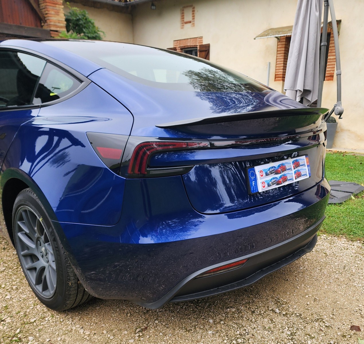

Installation éphémère de mon spoiler polisher avant l'application du vernis brillant. Le collègue m'a dit que l'on peut doser la brillance. Donc je vais demander un vernis neutre.
Très ravi d'avoir enlever le mât. La voiture est brillante et s'accorde parfaitement avec le spoiler. A mes goûts..😉

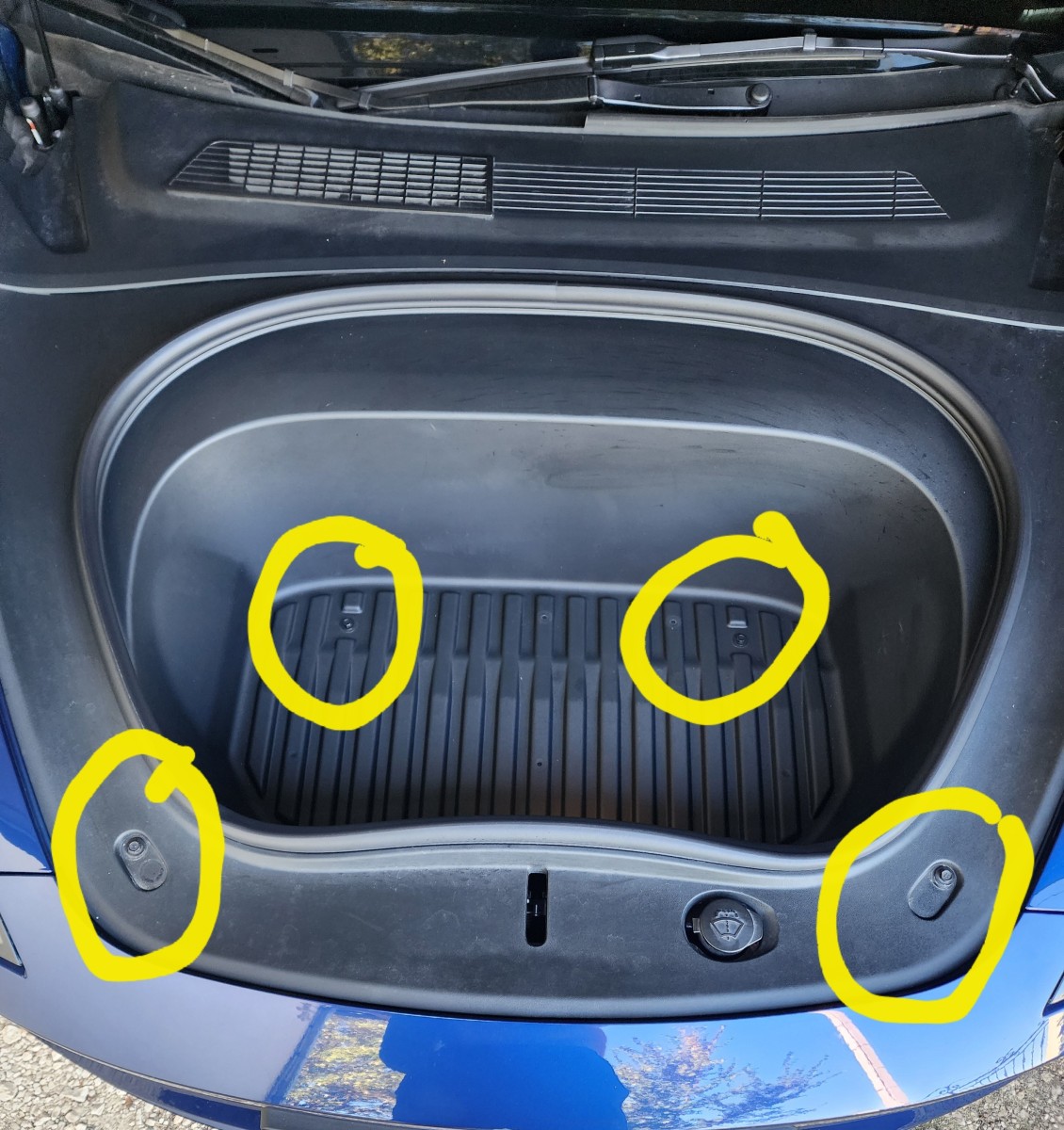

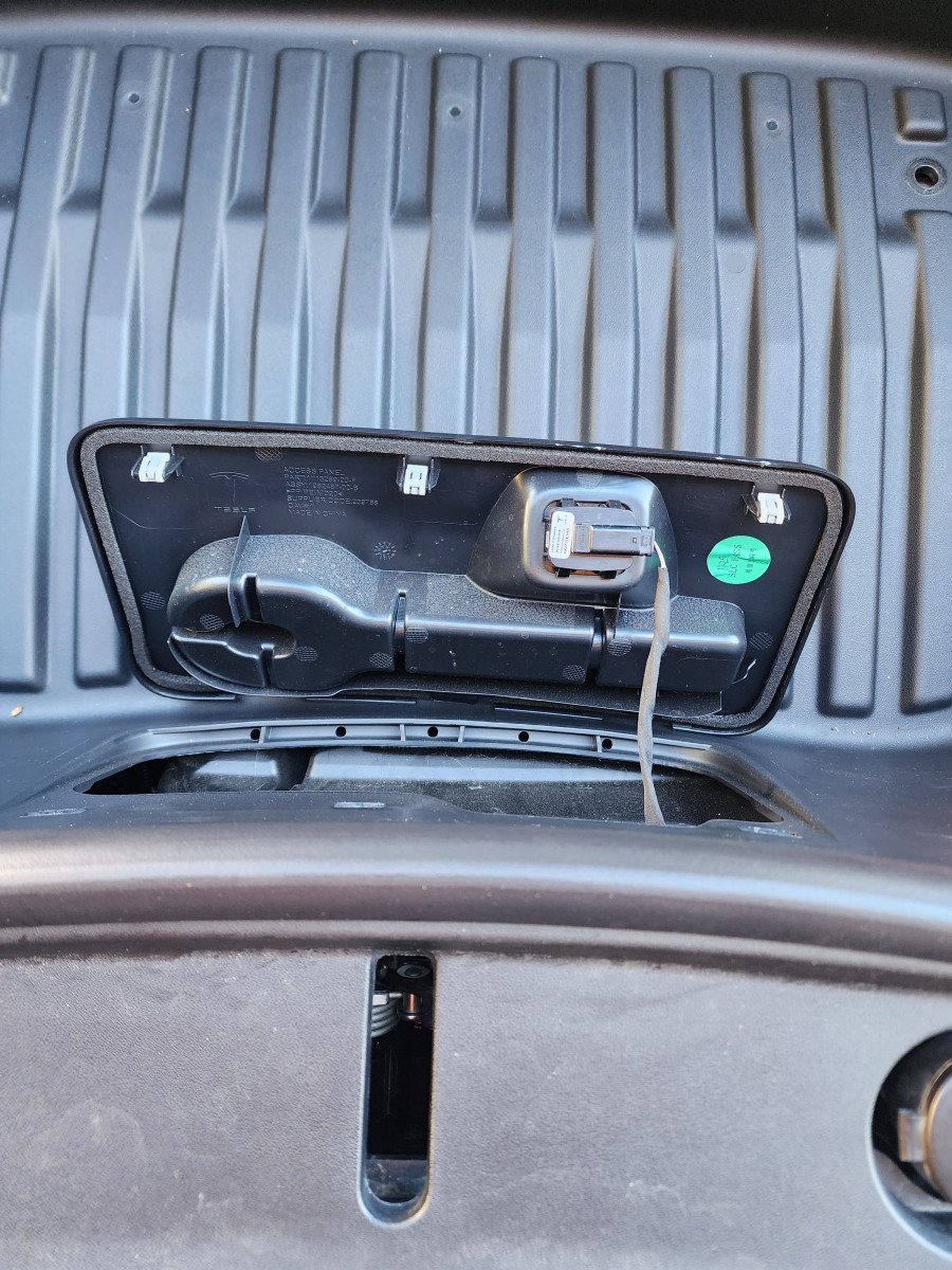

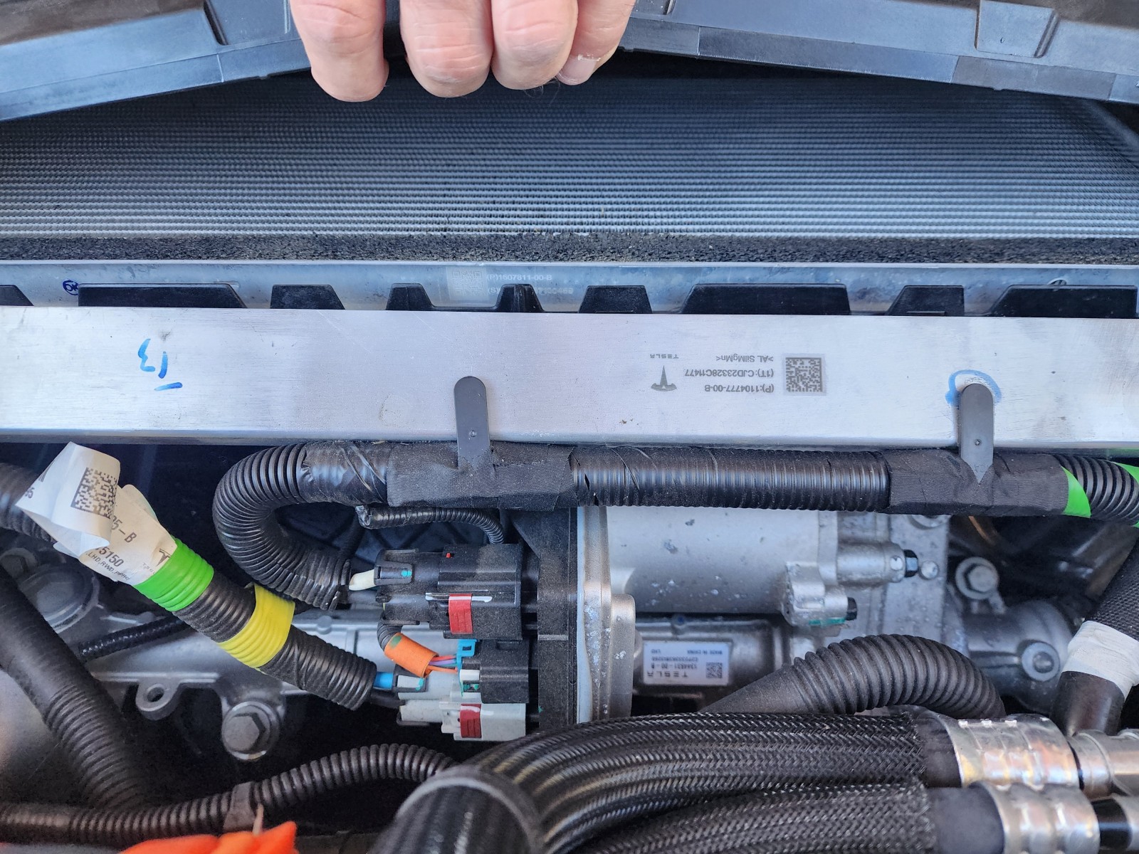

Démontage du gros cache dans le coffre avant.
Juste pour voir si j'ai pas des saloperies sur le radiateur.

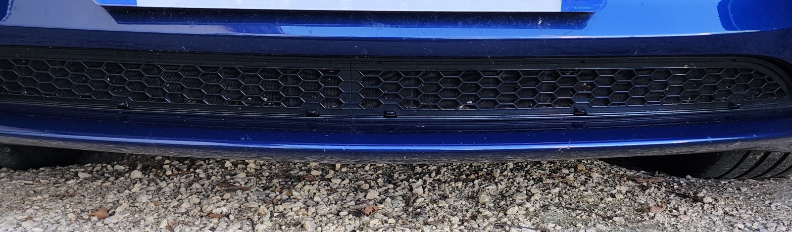

Radiateur totalement propre. Je pense que la grille avant que j'ai installé, fait son effet. Je l'ai depuis février..pas de problème de température..etc..et bien-sûr, c'a m'arrête toutes les grosses saletés.. feuilles..etc...
9 mois que je roule avec et 24500 kms obtenus
Petit tuto de démontage :
Enlever d'abord la grille de ventilation en haut.
Retirer le cache où se trouve la manille et l'interrupteur lumière.

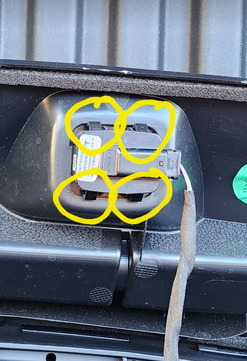

Si vous savez pas, comme moi peur de casser, retirer la fiche électrique, retirer carrément le bloc avec une pince multiprise en appuyant sur les 4 loquets.
Devisser les 4 vis et retirer le gros cache.
Ensuite déclipser les 6 clips en haut du cache radiateur.
Déclipser les 3 gros clips qui se trouvent un peu plus bas à droite et gauche du cache.
Tirer doucement pour voir l'intérieur du radiateur.
Pour le retirer complètement, il faut encore démonter d'autres pièces.
Si par hasard, il y'a des saletés, essayez de les retirer avec peut-être un embout fin de l'aspirateur.
Et pour finir, vous remontez tout en sens inverse.

Je ne voudrai pas dir de bêtise mais le côté du radiateur que l'on voit avec ta manip c'est le côté sorti non ? Normal qu'il soit nickel du coup, les saloperie se colle sur l'autre côté.
Édit : et bien je me trompe c'est bien l'entrée du radiateur 🙂

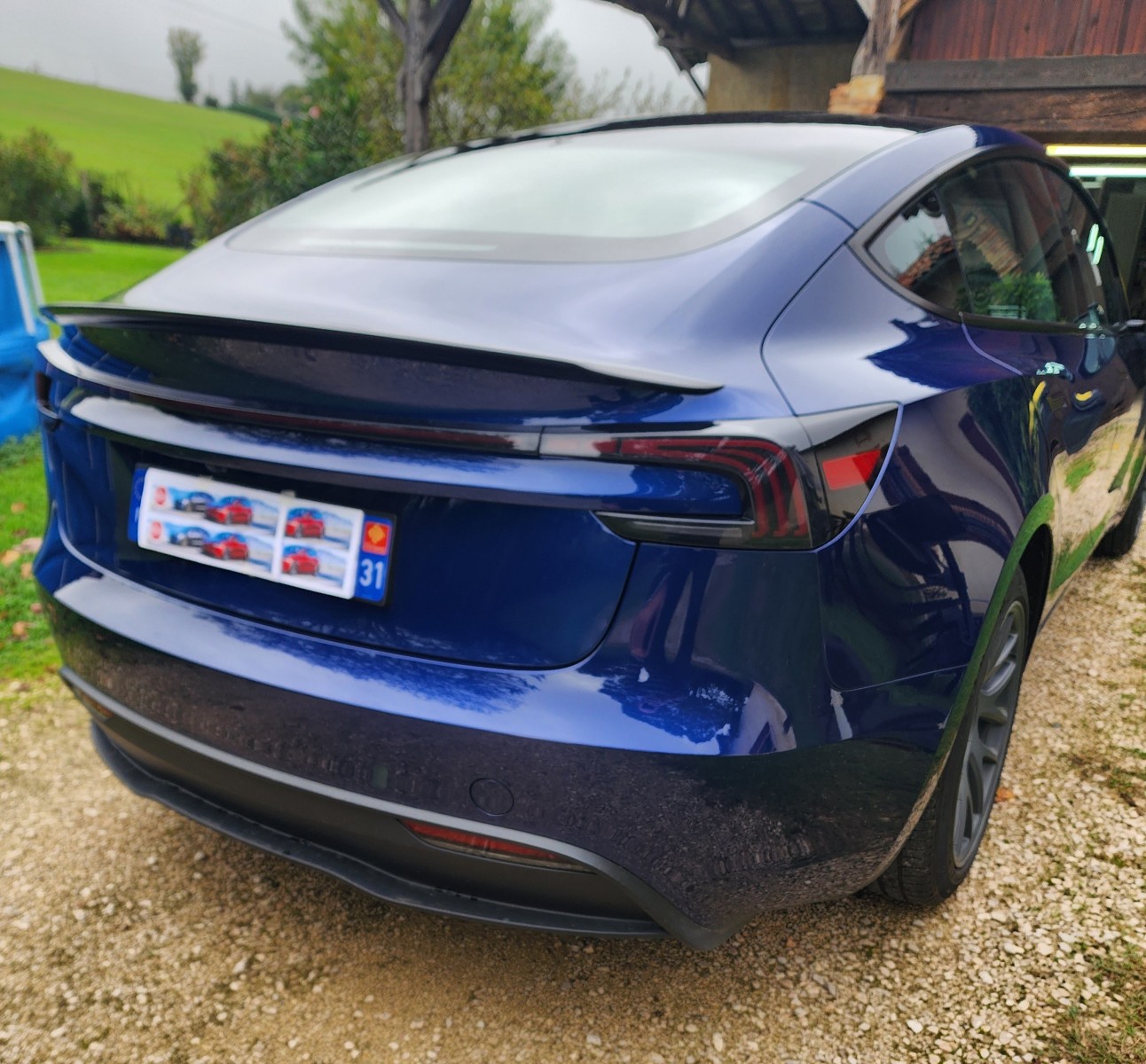

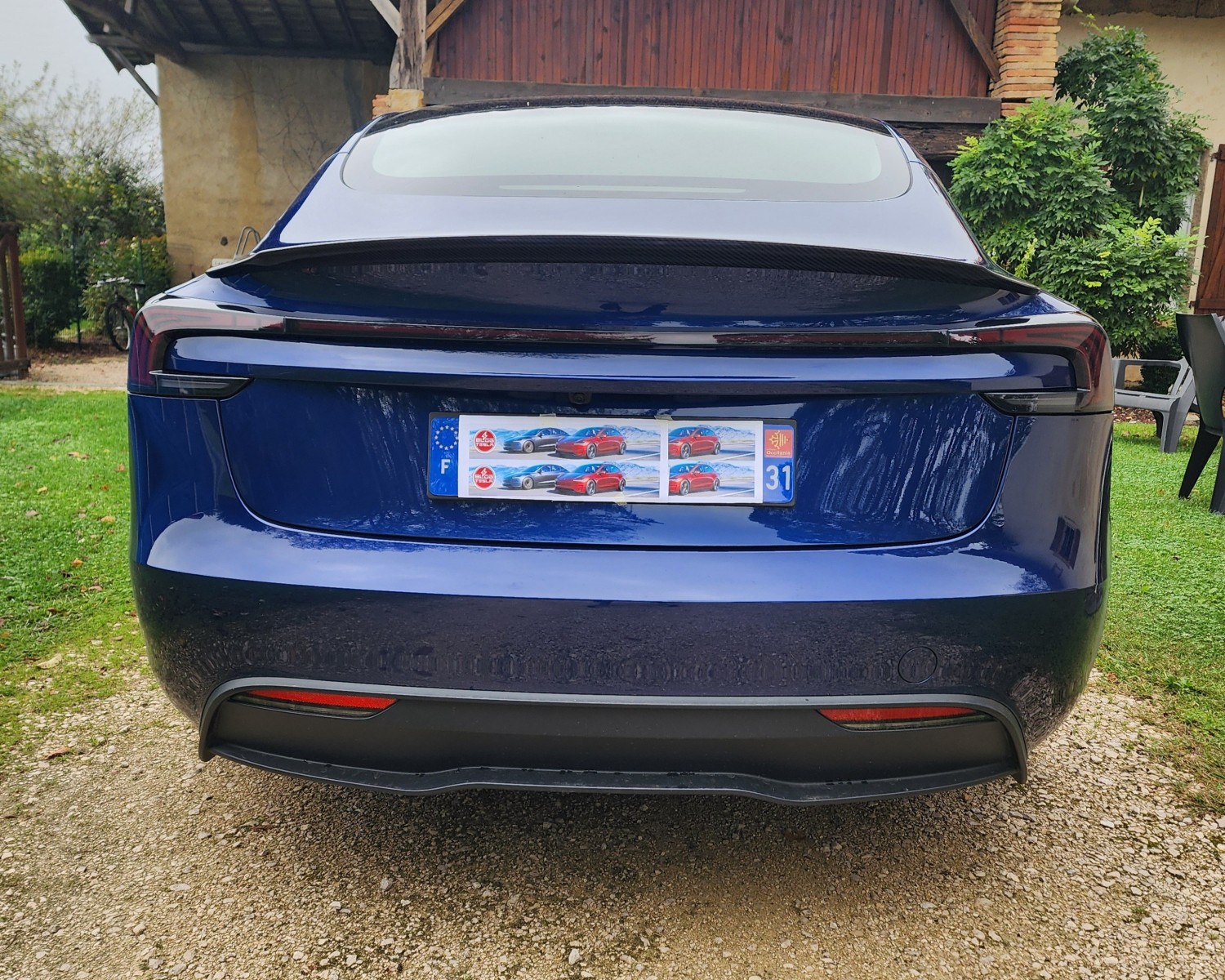

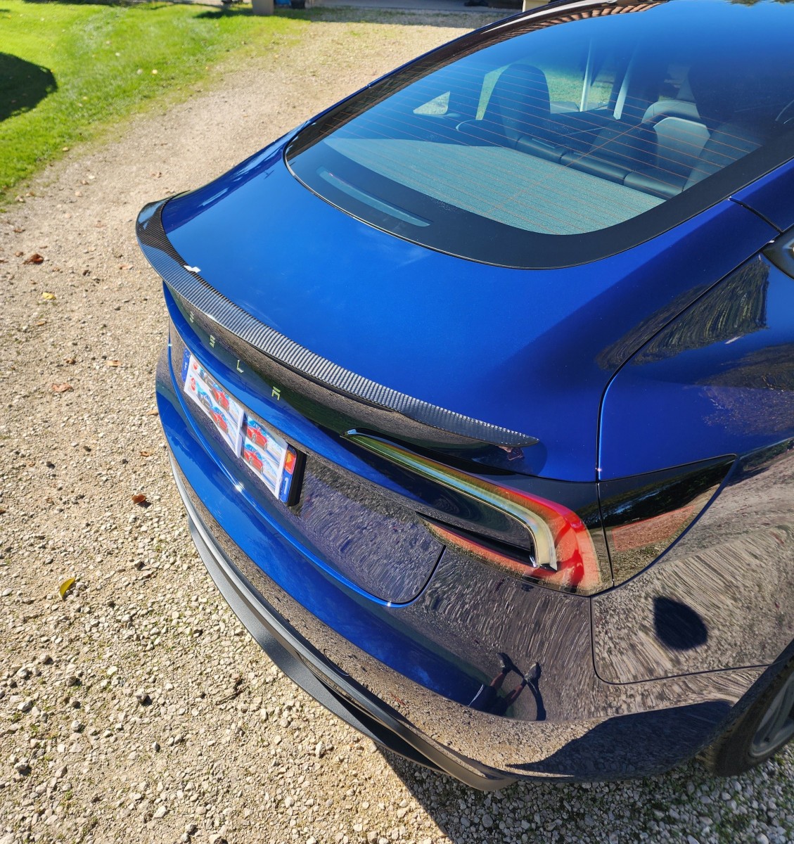

Installation des nouveaux feux avec barre led.
Commandé chez TLyard : 467€ avec remise forum 👍
Temps d'attente : 17 jours
Livraison nickel . Bien emballé dans un grand carton avec mousse.
Inspection du matériel : ce sont donc des pièces en plastiques. Qualité normale.
Pas excellente car certaines découpes du plastique présente des bavures.
Mais c'est acceptable.
Ajustement des clignotants avec la barre de led sont aussi acceptable. Je remarque quelques dérives légères car j'ai un œil aéronautique.
Mais je valide mon achat.
C'est très joli.. ça s'accorde très bien avec ma couleur..les plastiques sont noir et sombre.. c'est nickel.

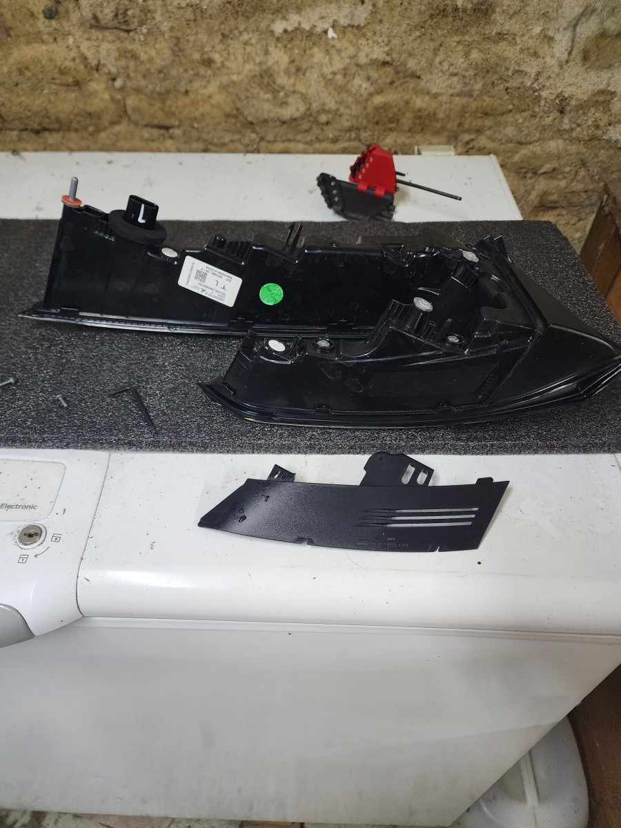

Indications de montage :
Retirer le gros cache en plastique.
Débrancher l'interrupteur de fermeture.
Déconnecter les fiches des feux.
Devisser les 2 vis et l'écrou qui tiennent le feu.
Retirer les feux.
Permuter la petite plaque en plastique de l'ancien feux au nouveau.
Monter le feu en faisant attention qu'il plaque bien partout. Car si vous avez du jeu lors de la pose, c'est tout simplement que le clips n'est pas rentré comme il faut dans son trou.
Serrer les 2 vis.

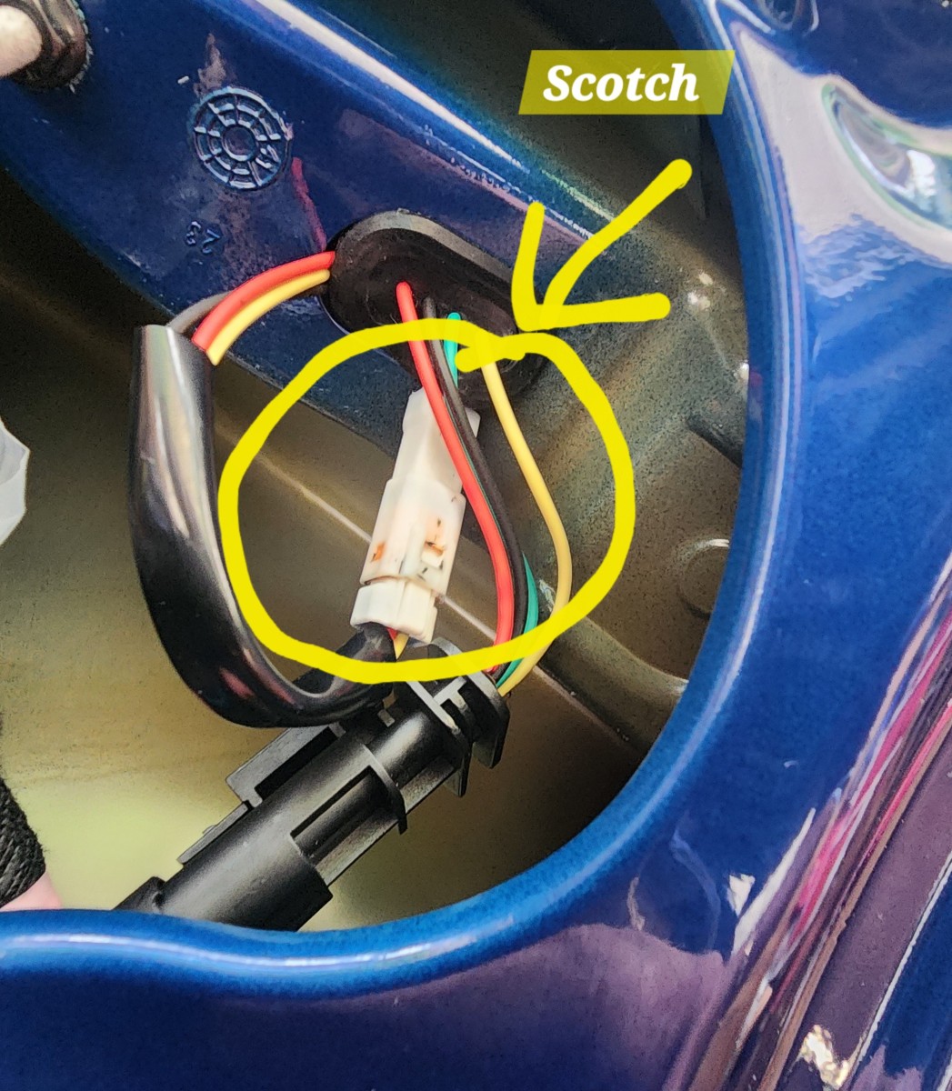

Mettre la barre centrale délicatement. En faisant bien passé le fil électrique.
Serrer les 2 écrous de fixation de la barre.
Brancher la barre centrale.
Après branchement, j'ai mit du scotch électrique sur la prise. Car après, vous rentrer la fiche dans le trou ovale.
Mettre le joint ovale en caoutchouc à son emplacement pour l'étanchéité.
Brancher les feux.
Remettre le cache plastique.
Voilà 👍

Pour le rajout des lettres Tesla, je réfléchis..
Pour l'instant, c'est parfait comme ça pour moi.
J'ai peur que ca soit trop chargé.

Blague mise à part le résultat est excellent :top:
Difficile de se rendre compte avec une photo mais j'ai moi aussi l'impression que ce sera trop surchargé avec les lettres (sauf si elles sont minuscules mais on le les verra quasiment pas, donc autant ne rien mettre).
Tu peux toujours essayer et les retirer ensuite si ça ne te convient pas :interroge:
