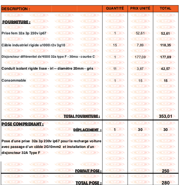

Salut la communauté.
J'aimerais vous partager le devis fait par un électricien pour la pose de ma prise P17.
Si ma demande est déplacée, je supprimerais bien entendu.
J'aimerais avoir vos avis éclairés sur la solution proposée pour l'installation de la prise dans mon garage et quant au tarif demandé.
Un grand merci par avance. :smile:

La fourniture est super chère dans ton devis. J’ai acheté sur des sites internet car Leroy merlin ne faisait pas. Ou? Sur Amazon et http://materielelectrique.com/
j’ai payé moins de 60€ le lot de câbles de 5mètres 10mm2 bleu/jaune/noir. https://www.amazon.fr/gp/aw/d/B084LHZGL ... title&th=1
Payé moins de 40€ le lot : le disjoncteur 32A et l’interrupteur différentiel 40A.
Disjoncteur Modulaire 32 A 1P+N PLG4 Eaton - Courbe C 7.63€
Inter diff 2x40a 30ma type a (PFGM-40/2/003-A) 28.86€
Et la prise p17 32A moins de 20€. https://www.amazon.fr/DOJA-Industrial-I ... 05&sr=8-13
Mon total 120€. Il te facture le triple. 🤬
Bref faut lui fournir le matos !!
J’ai choisi des produits de qualité de marques reconnues pas du pas cher et de toute façon vu les spécificités ça n’existe pas dans cette gamme (32A, 40A). Leroy merlin m’a dit qu’ ils ne faisaient pas du matériel « pro » 😅

@tessiture un professionnel refusera de t'installer une prise si c'est toi qui fourni le matériel...
C'est normal que ce soit plus cher sur devis que si on recherche sur Internet.
On ne peut comparer que fourniture + pose à 100% par ses propres moyens qu'avec fourniture + pose par un Pro.
Mais comme il faut passer par un Pro pour ce type de chose, pas trop le choix.
Le mieux est de faire d'autres devis pour trouver moins cher.
Mais comme il y a de la demande ces temps-ci, ils en profitent un peu...

Pas d'accord. Des pro qui acceptent qu'on achète soit-même le matos ça existe. On se met d'accord sur les fournitures et ça roule.
Besoin d'un pro pour installer une p17 ? Non ! Car on le sait ce n'est pas conforme à la NFC 15-100 donc un pro pourrait même refuser toute installation pour ne pas engager sa responsabilité.
Autant pour un chargeur "aux normes" il faudrait (je dis bien faudrait) passer par un pro qualifié pour la mention IRVE, autant pour une P17, payer un pro c'est un choix personnel et ça ne relève pas de l'obligation.
Je recommande de trouver un pro qui ne facture pas x3 le matos que tu trouves facilement.
