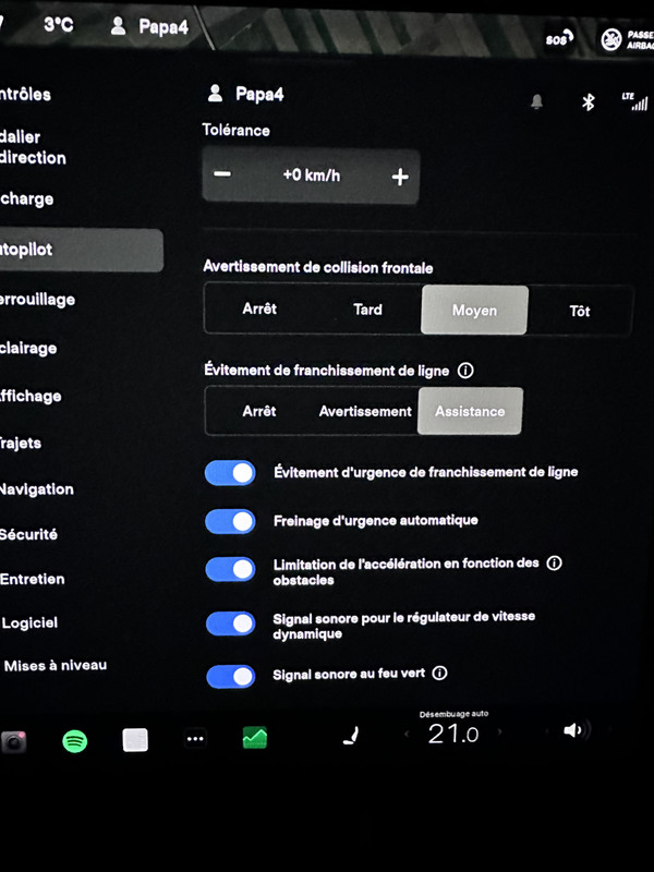

Pour ceux qui ont des problèmes de freinages fantômes, vous avez essayé de changer les réglages ci dessus , en particulier freinage d’urgence automatique ?

Personnellement je désactive tout, ce qui implique que je désactive aussi "Avertissement de collision frontale", "Évitement d'urgence de franchissement de ligne" et "Freinage d'urgence automatique" à chaque redémarrage, car ces trois-là se réactivent automatiquement à chaque arrêt. Et j'ai déjà eu un freinage fantôme vraiment dangereux dans ces conditions-là.
