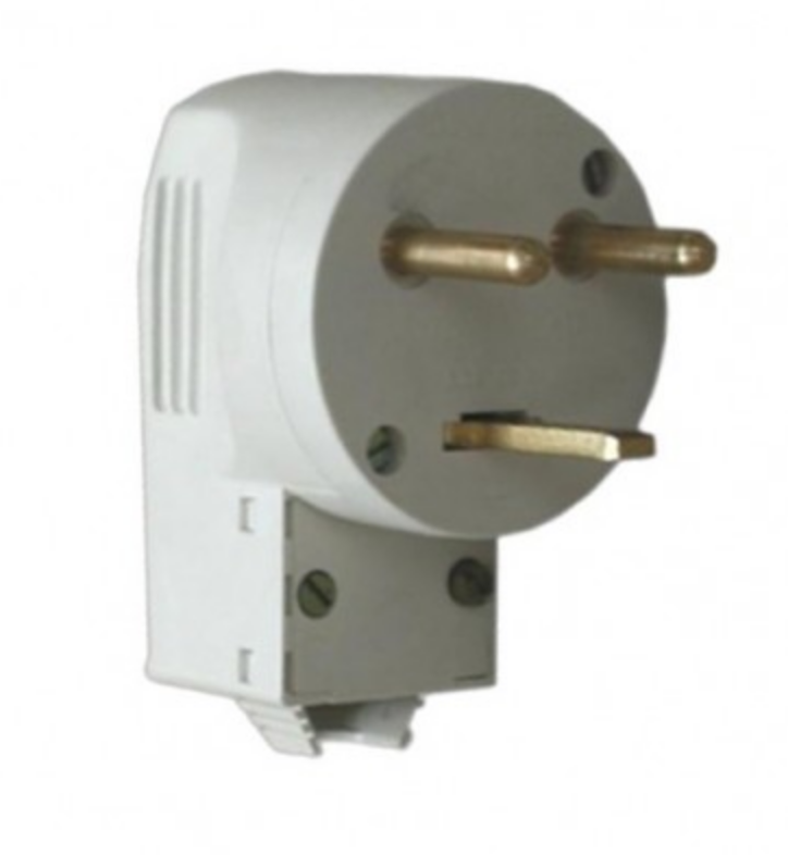

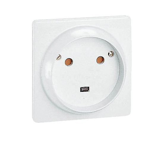

Du coup la prise et la fiche ressemblent à çà ?
Maintenant si l'on se positionne dans le cas de l'installation d'un Wall Connector, ce type de prise et fiche permettrait-il de le brancher en respectant la norme NF C 15-100 ?
J'ai un doute car le câble de 10mm2 et le disjoncteur de 40A ne me semble pas approprié pour ce type de prise et fiche.
Merci et désolé du petit hors sujet.

C'est pour machine à laver ça c'est pas pour du 32A

On trouve maintenant très souvent la boîte de connexion car l'ensemble socle + prise est encombrant et peut parfois gêner la mise en place de l'appareil électroménager mais la NF C 15-100 prévoit toujours la possibilité de la prise 32 A :
"NF C 15-100
10.1.3.4 Circuits spécialisés
Chaque appareil électroménager de forte puissance doit être alimenté par un circuit spécialisé.
Quatre circuits spécialisés au moins doivent être prévus :
 un circuit spécialisé pour l'alimentation de la cuisinière ou de la plaque de cuisson seule
(boîte de connexion ou socle de prise de courant 32 A en monophasé ou 20 A en triphasé)

Comme tu l'indiques, les bornes de ce type de prise ne peuvent pas recevoir du 10 mm² mais je ne comprends pas pourquoi tu veux alimenter une borne de charge via une prise ; il faut connecter le câble d'alimentation de la borne directement dans le tableau électrique.
