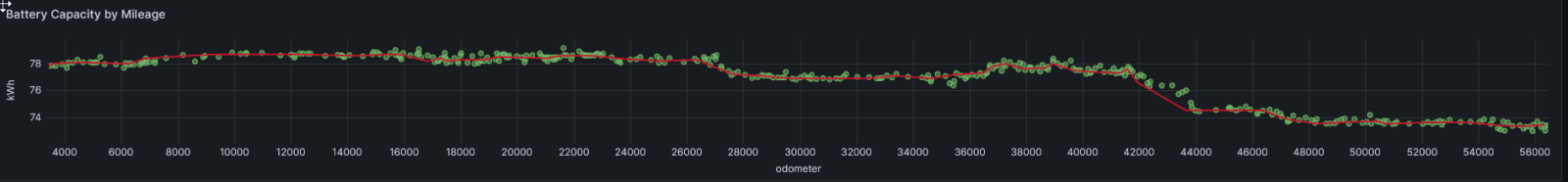

Re: Model 3 LR ou Perf: Batterie, Autonomie, Consommation
La dégradation estimée de la batterie de ma Tesla M3 AWD 78.8 kWh LG 56500 km aujourd'hui est à 7.4% sur Teslamate et Teslogic, 7.47 % pour Teslafi.
1ʳᵉ baisse de 78.8 à 77 après 26000 km (1 an)
Plateau de 26000 km à 37000 km à 77 (5 mois)
Remontée jusqu'à 78.5 et plateau à 78 jusqu'à 42000 km
2ᵉ baisse (importante) de 78 à 74.5 en 1 mois 1/2 de 42000 km à 44000 km
Plateau pendant 1 mois à 74.5 de 44000 km à 47000 km
3ᵉ baisse progressive de 74.5 à 73.5 de 47000 km à 48000 km sur 1 mois 1/2
Depuis plateau autour de 73.5 kWh jusqu'à ce jour.
Pour ceux qui regardent dans ABRP l'estimation de la dégradation, elle est de 2.9% (vraiment sous-estimée). La batterie est aussi surévaluée à 76.7 kWh
