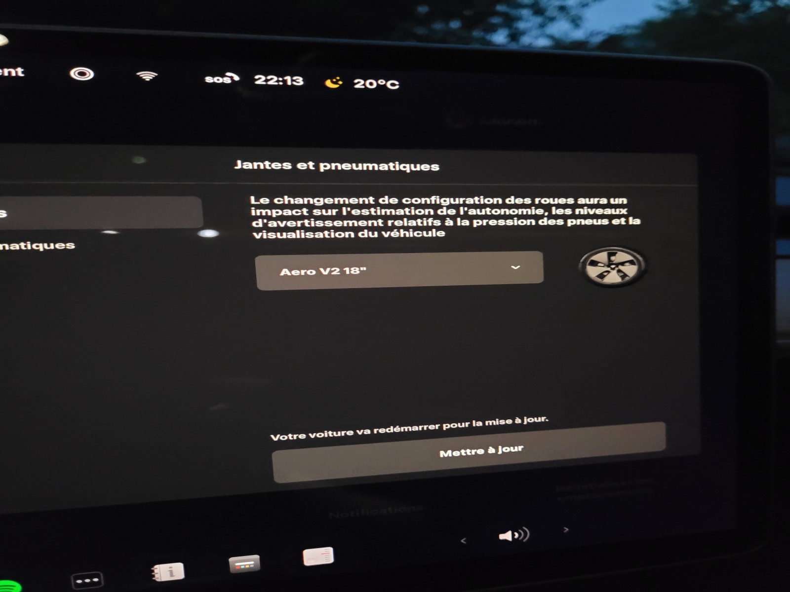

Message par Trex »
@Obyone
Tu n aurai pas les roues en 19?

Message par Obyone »
Merci des conseils non pas de jantes en 19'

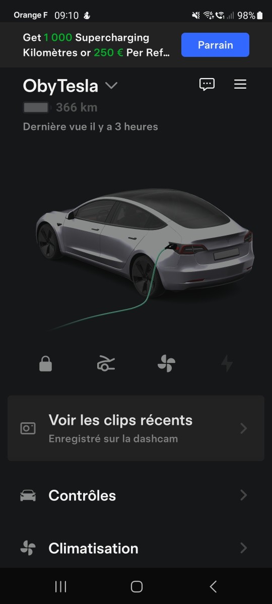

D'après la carte grise la batterie est une E1LR soit 448km
Charge 100% cette nuit donne 366km
Merci pour vos conseils
Messages : 2796
Re: Model 3 Propulsion: Batterie, Autonomie, Consommation
Les km affichés par la Tesla sont en EPA et le km de ta batterie en EPA est de 423 km, pas de 448 qui est le km WLTP
Ne mélange pas les deux valeurs !
Calcule de la dégradation de ta batterie
100 x (1 - km à 100% maintenant/km 100% neuve) = pourcentage de dégradation.
100 x (1 - 366/423) = 13,47%
Si tu fais le calcul avec des valeurs EPA et WLTP mélangées, la dégradation parait bien plus importante 18,3%. Je crois que ton angoisse vient de ce mélange des valeurs de km qui te fait croire que la dégradation de ta batterie est bien plus importante que la réelle.
Elle est peut-être un peu élevée, mais pas trop incohérente vue l'age et les km.
Autre erreur : "70% de la batterie ça fait 314 km" non, car tu utilises là encore les WLTP, en EPA cela fait 296 km.
Je profiterais du voyage pour faire quelques charges à 100% en SUC pour voir si les charges DC recalibrent le BMS.

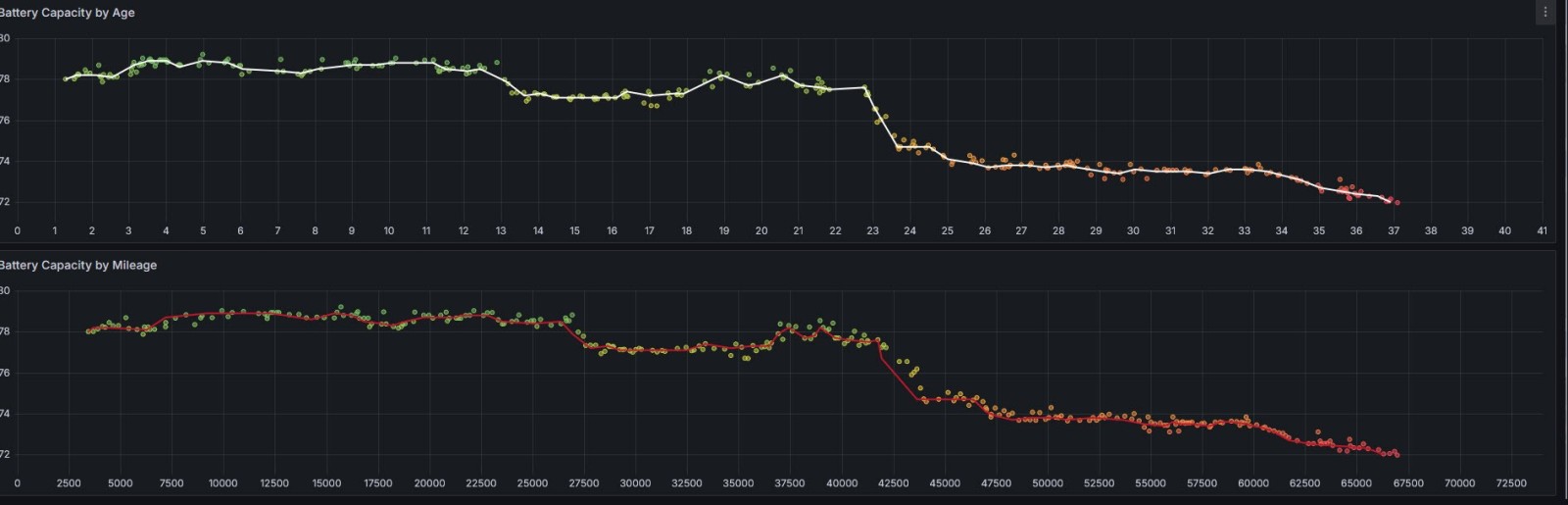

@Obyone
Outre le fait que l'échelle très courte sur la copie d'écran montre une chute sans doute plus importante, les 80000 km correspondent en gros avec les 4 ans d'age de la batterie, Il semble que la batterie soit plus influencée par le temps que par les autres facteurs.
Pour la clarté, la visualisation des graphiques de Teslamate est bien meilleure sur l'écran d'un ordinateur que sur celui d'un smartphone.
La courbe sera moins verticalisée si ton échelle de km est inférieure à 10000km. Sur mon graphique, l'échelle des km est de 2500. Si tu mets ton échelle km à 2500, la chute serait moins verticale et donc moins angoissante. Pour être cohérente, la courbe devrait commencer à 0 à la date de livraison initiale et non pas sur les 20000 derniers km
As-tu la courbe Battery capacity by age ?
exemple de mes courbes
Dans mes courbes, la baisse actuelle pour ma Tesla est de 1.4kW. La baisse à 2 ans en kW est plus élevée (2.9kW : 77.6 à 74.7) que ta baisse actuelle de qui est de 1,5 KW (47,5 à 46). Ma baisse actuelle parait moins importante car l'échelle de km est le quart de ton échelle. Et l'échelle des kW est bien trop haute par rapport à la taille du graphique.
Pour avoir des résultats le plus juste tu dois aussi renseigner "custom_kwh_new" et "Custom Max Range when new" (norme EPA) sans oublier la date de livraison "Car Date".
Tu remarqueras que mes courbes ne commencent pas à 0 km et au 22/06/2022, mais deux semaines et 3000 km plus tard (pas de data logger avant).

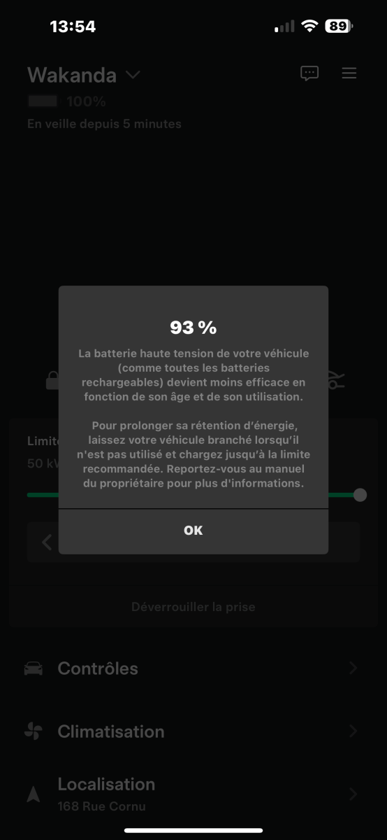

Message par alexdu77Mouroux »
Salut à tous !
Je viens tout juste de réaliser un test de batterie sur ma Model 3 Propulsion de juin 2023. Résultat : une autonomie affichée de 420 km pour un State of Health (SOH) de 93 %, avec 50 899 km au compteur.
Qu’en pensez-vous ? Est-ce que ces chiffres vous semblent corrects pour ce kilométrage ?

C'est quoi la valeur de référence à l'écran 100% neuve ? Si c'est 442 comme indiqué en 1ère page de ce topic ça fait une sacrée différence entre ce diagnostic et l'habituel calcul de dégradation = 100 x (1 - 420 / 442)
@Belza il me restait 13% et ca a pris environs 14h
@FiliP41 et quand je l'ai acheter elle affichait 442 km effectivement

Message par EiTeR »
@FiliP41
Une sacrée différence ?
Genre 2-3% c’est une sacrée différence ? Et bah dit donc :marrant:
