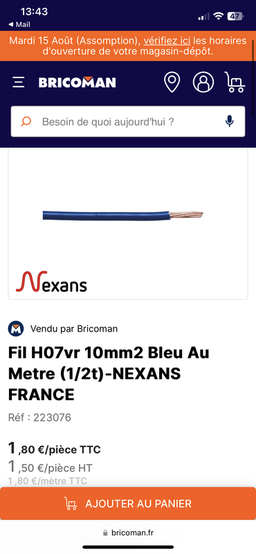

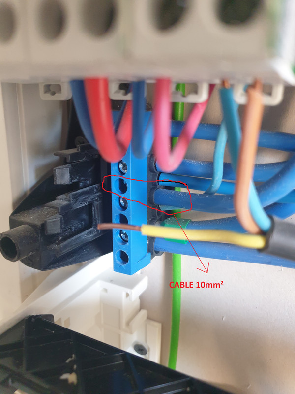

Du coup ce câble c’est bon ? C’est un mono brin c’est ça ?

Pas sûr, çà a l'air d'être un monobrin rigide de 10mm2, çà va être coton à plier comme câble.
En général, on trouve plus du multibrin rigide de 10mm2.

Oui tu as raison ça va être trop compliqué.

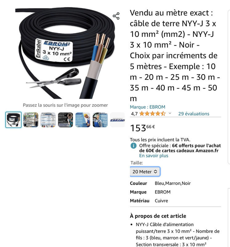

Difficile de trouver du câble ou du fil tout de même.
Vous le trouvez ou ?

Tu trouveras plus facilement du fil de 10mm2 que du câble 3G10, tu pourras en trouver en GSB (Merlin-Pinpin, Brico-truc et autres) ou dans un magasin spécialisé physique ou sur le net.

Ok et du coup souple ou rigides ?
C’est bon ça ?
Un bleu
Un rouge
Et un jaune vert

Oui, c'est bon.
Reste sur du rigide multibrins, pour du souple il faudra que tu rajoutes des embouts de câblage.

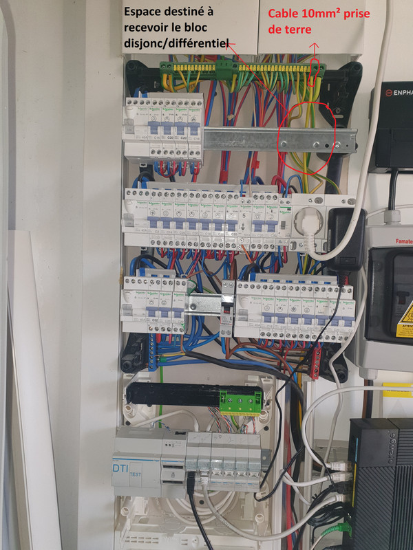

Pour ce qui est du matériel tout a déjà été détaillé dans le salon. Pour ma part:

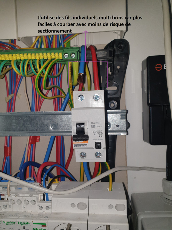

- disjoncteur + différentiel en un bloc (40A - 32mA)
- fils 10mm² multi brins (un rouge, un bleu, un jaune et vert pour ma masse)
- la borne Tesla (parait que ça aide pour monter un wall connector :langue: )
- un tube ICTA en 25mm
Pour le montage:

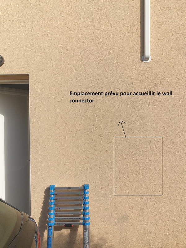

Mon tableau électrique est situé dans mon sellier dont un mur donne sur mon pignon où je stationne ma TS3.
Je n'ai pas de carport pour l'instant (prévu mais pas pour cette année, la voiture dort dehors à l'instar de tous les véhicules que j'ai pu avoir dans le passé sans que cela ne semble les détériorer pour autant).

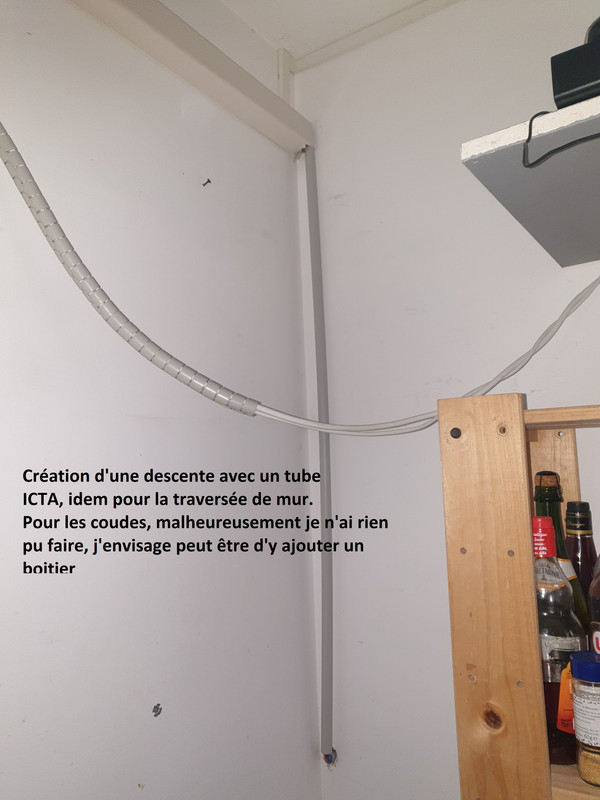

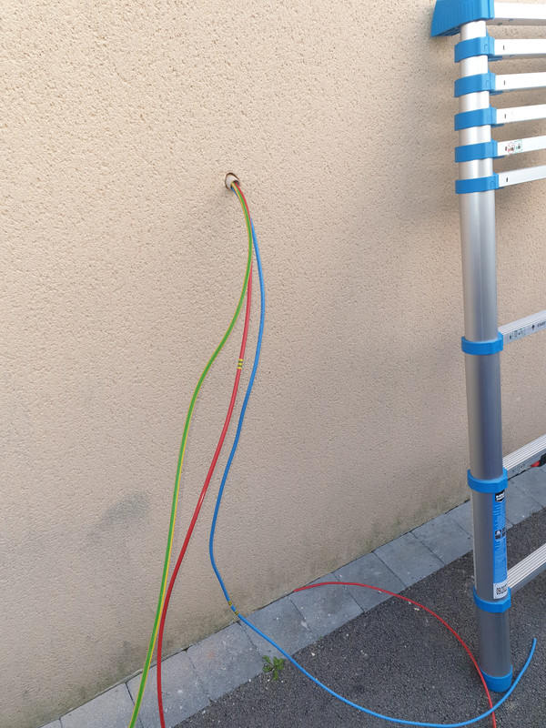

- J'ai percé un trou dans mon mur extérieur

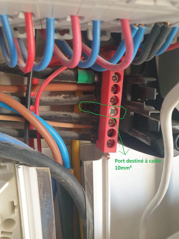

- J'ai branché mon bloc directement sur mon boitier principal puisque j'avais encore de la place.
- Hors tension bien évidemment, j'ai connecté, mon bloc (disjoncteur+différentiel) directement à l'arrivée électrique (après mon compteur linky bien entendu lol) pour avoir un circuit distinct de celui de la maison.

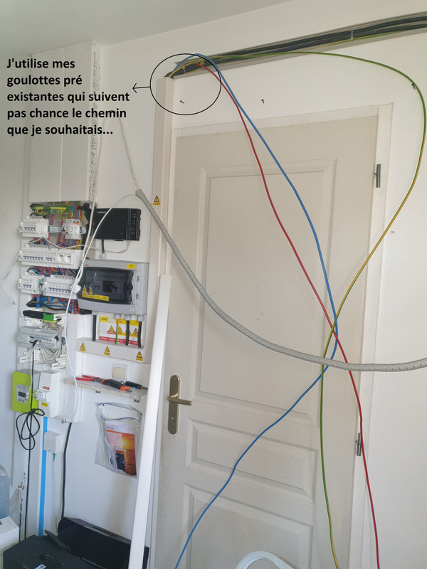

- J'ai ensuite branché les câbles au bloc et les ai fait courir jusqu'à l'emplacement prévu de mon wall connector. J'ai placé tout ça sous goulotte et ICTA, notamment pour le passage dans le mur.

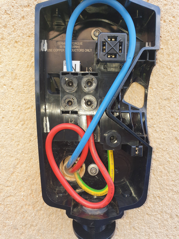

- J'ai enfin brancher le wall connector après l'avoir positionné au mur.
