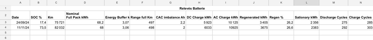

Petite MÀJ de mes relevés SMT avec le buffer ajouté à mon tableau.
Questions, quelle est la différence entre le SOC et le SOC expected?

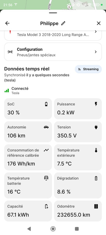

Je me demande juste si les données fournies par ABRP sont celles de la voiture ou sont calculées ? Comment verifier ? Pour info jai fait dernièrement une recharge à 98% j'ai pas pu aller à 100% et j'avais 400km affiché 🤔
Phil74270
Messages : 20
Inscription : 19 nov. 2024
Voiture : Modele 3 LR 2019
Re: Model 3 LR ou Perf: Batterie, Autonomie, Consommation
Message par Phil74270 »
Voila ce que j'obtiens avec ABRP
Messages : 4131
400km à 98% ? c'est pas fou, elle est à 500km neuve (en 2019) donc ça ferait -20% ...
attention si batterie froide elle bloque des % virtuellement, ce weekend j'avait 5% indiqué pour 10% réel
Messages : 7435
Il est probable que ta dégradation soit plus élevée. Je ne sais pas comment ABRP la calcule, mais seules les applications qui communiquent avec le port OBD ont accès à la capacité utilisable de la batterie (les autres l'estiment à partir des dernières grosses recharges, comme TeslaMate par exemple).
Le mieux serait d'utiliser Scan My Tesla avec un dongle sur le port OBD ou avec le Commander des S3XY buttons, ou encore Teslogic. Tu pourrais ainsi faire un calcul plus précis à l'aide des informations remontées via le bus CAN.
À titre de comparaison (on a la même batterie) avec les données recueillies par Scan My Tesla il me reste 69,0 kWh sur les 77,8 kWh initiaux, et mon buffer était à 3,3 kWh et il est désormais à 3,1 kWh, ce qui me fait une dégradation de :
100 x (1 - 65,9/74,5) = 11,5%
Côté autonomie, à 100% elle affiche 453 km (contre 499 km neuve) ce qui fait une dégradation de :
100 x (1 - 453/499) = 9,2%
Si la tienne affiche 400 km à 98% SoC cela ferait 408 km à 100% et donc une dégradation de 18,2% bien plus élevée que ce qu'affiche ABRP (à mon avis il te reste moins de 67 kWh).
