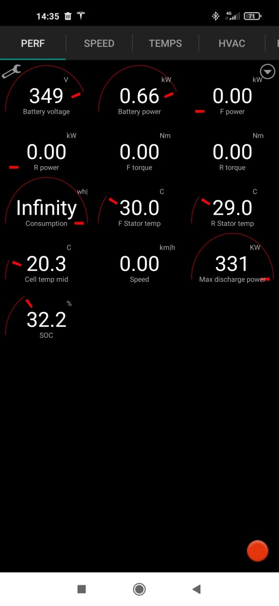

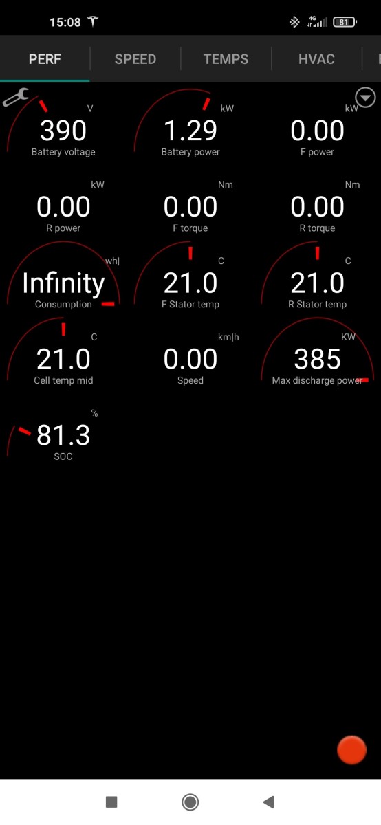

Désolé mais non totalement faux pour l'équilibrage, il se fait à n'importe quel SoC mais uniquement à l'arrêt hors recharge.
Faux aussi pour la tension, un % = une tension
Voici la preuve qu'entre 30 et 80% la tension varie cosidérablement

@Hervé S70D regarde dans tes captures la tension en accélération, tu verras qu’avec le sag des cellules tu auras une faible différence, ce qui n’est pas le cas à vide effectivement.
L’équilibrage complet des cellules ne se fait que pendant la pleine charge qd tu alignes tout à 4.2v, hors charge tu a un recalcul du BMS pour l’estimation seulement.

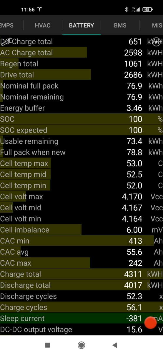

Impossible d'équilibrer pendant la charge, les blocs sont en série, ce qui passe dans un bloc passe dans les autres, impossible d'en avoir plus ou moins selon les blocs.
Lors d'une charge à 100%, la tension d'arrêt est à 4.17v, le premier bloc qui y arrive arrête la charge de toute la batterie, tant pis pour les autres blocs.
D'où l'intérêt de l'équilibrage.

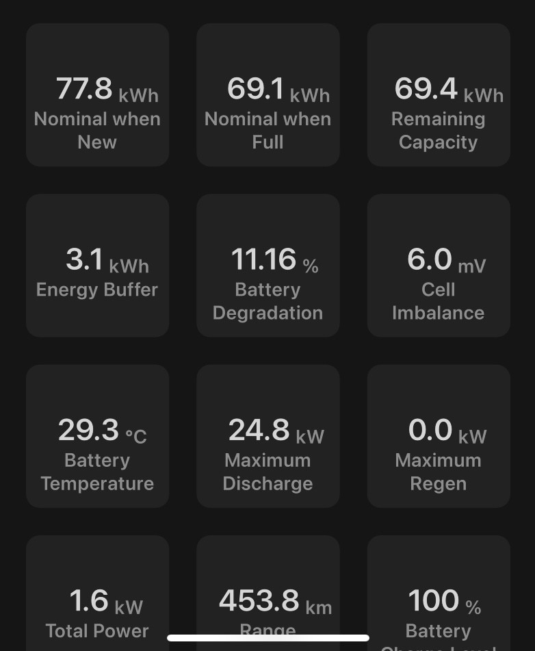

Cette nuit recharge à 100% avant de partir à Bordeaux, et surprise : remaining capacity > nominal when full :marrant:
Quelqu'un a une explication ? :interroge:

Tu as re-gagner 5kWh ? Ca parait énorme !!!
Aucune idée, si c'est juste quelque chose nous échappe.
Messages : 7427
Re: Model 3 LR ou Perf: Batterie, Autonomie, Consommation
Non juste 0,3 kWh (69,4 alors que 69,1 devrait être le maxi).
