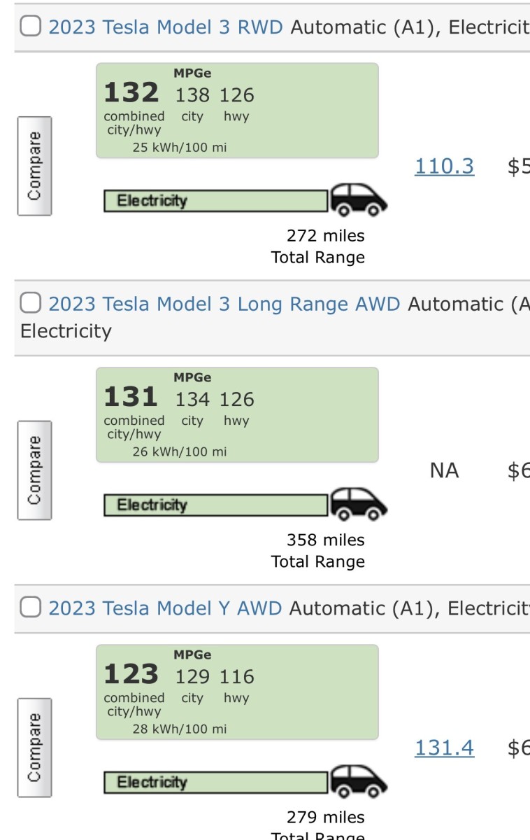

Tu as sûrement raison, mais comme je n’ai jamais vu de voiture ici avec autant d’autonomie neuve je préfère afficher des valeurs réelles.
Ps : l’autonomie EPA aux USA est de 358 miles, ils devraient donc avoir à 100% New 576 km… mais nous avons des batteries LG alors que ce sont des Panasonic aux USA

En effet 576 kms aux US en Pana 82, puis en 2023 ils sont passé aux LG 79 comme nous et l'autonomie est tombée à 536 kms.

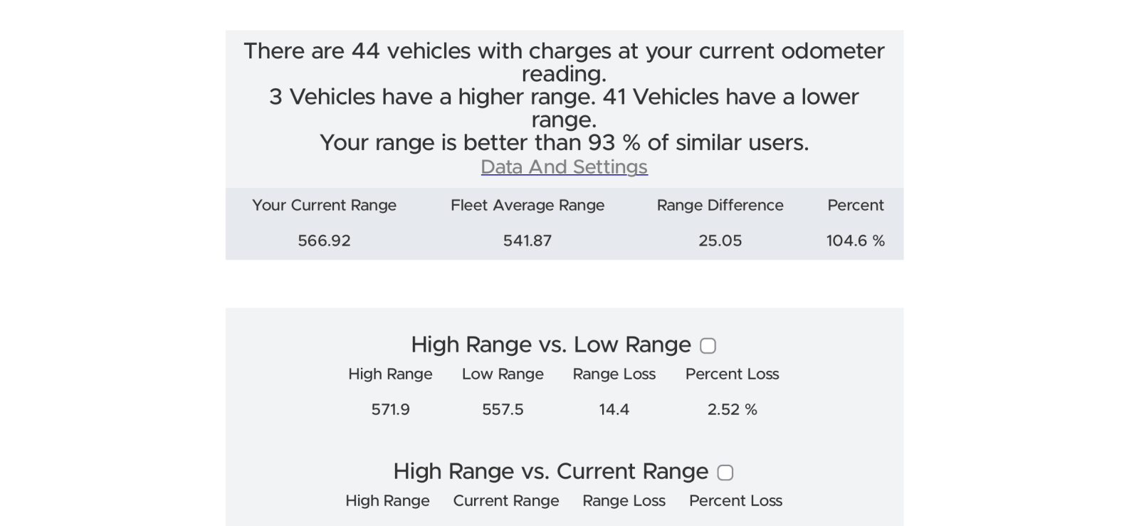

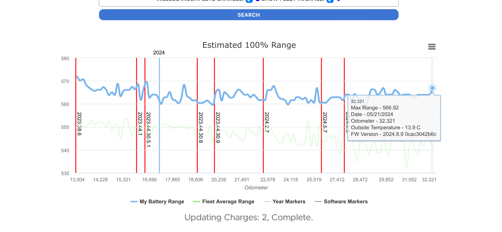

Bonjour tlm
Qui utilise teslafi ?
Mon véhicule a 1 ans le mois prochain et 33000km ,
Ma batterie a l air en bonne santé d après leur graphe mais j ai du mal à croire que je me situe dans le haut du panier
Avec à peut près la même année et kilométrage , ou vous situez vous?

11 mois 17500 kms, 564 kms sur Scanmytesla.
Je constate que sur Teslafi le meilleur score est à 572 et que @lolo45p a aussi dépassé les 570 kms à 13000 kms, mon estimation que 574 serait la bonne valeur neuf optimal semble valable.
