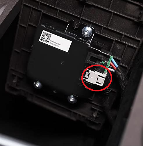

En fait si j'ai bien compris (ca sera confirmé quand je recevrai la semaine prochaine mon câble), il y a le connecteur gris en mini USB qui est scotché à la prise d'alimentation juste derrière le panneau qui se trouve à l'intérieur de la console centrale. Celui-ci :

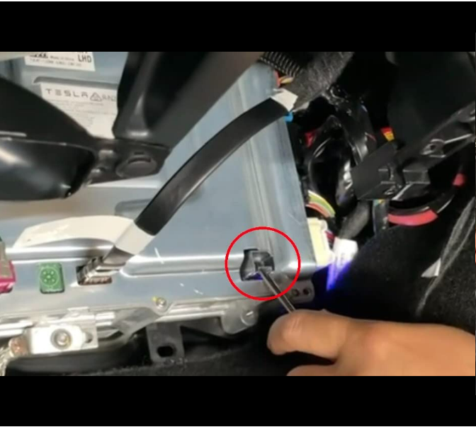

Ce cable semble partir sur le coté droit de la console centrale jusqu'ici :

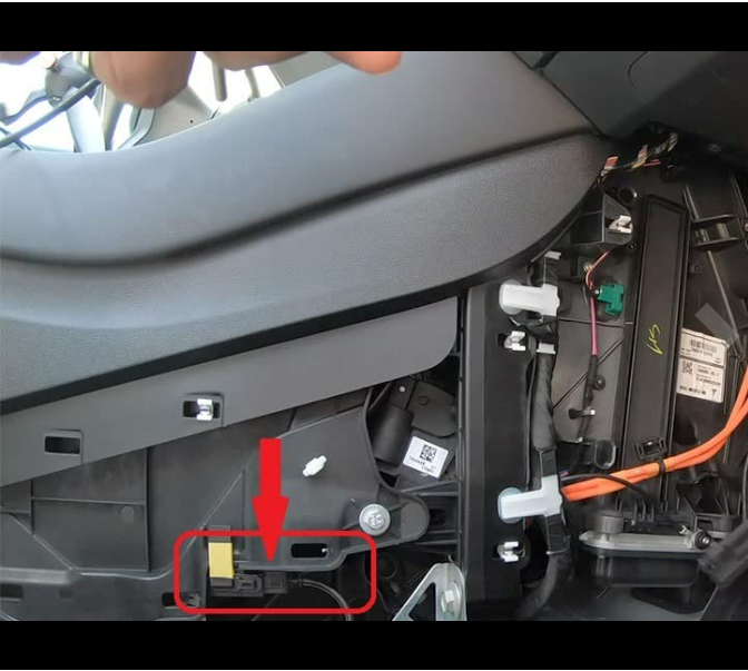

Sauf que contrairement à cette photo, je n'ai pas le câble qui repart jusque sous la boite à gants et qui se connecte ici :
Attention, les photos ne sont pas de moi. Si ce n'est pas suffisamment clair dites moi et je ferais une petite vidéos au pire.

non, c'est très clair, il y a donc bien un connecteur intermédiaire.
donc effectivement, il faut faire passer un cable entre le MCU et celui sur le côté du siège pour les voitures livrées à partir d'une certaine date à déterminer du T3 apparemment
