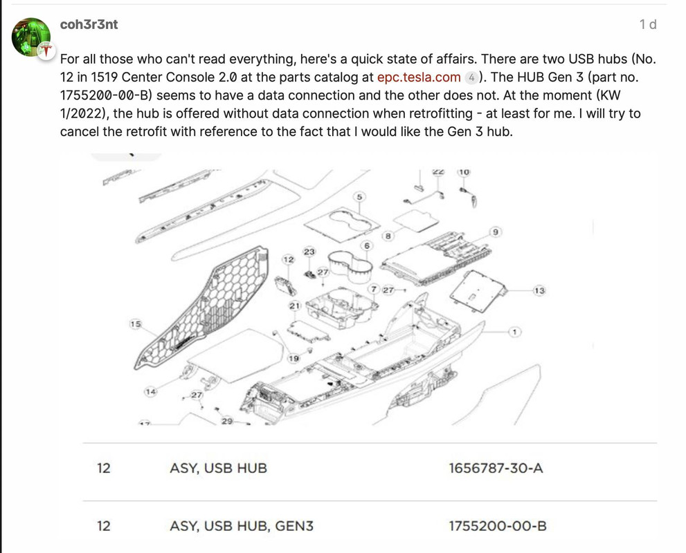

Faire attention après le retrofit des prises USB et chargeur induction. Il faut vérifier que les prises permettent la connexion de données.
Ici à Lisbonne (et je pense en France aussi) il parait que le retrofit est fait maintenant avec un hub qui permet seulement le passage de courants (ref. 1656787-30-A) qui n'est pas l'originel (ref. 1755200-00-B).
Ce qui vous donne 4 prises USB C et seulement une prise USB A qui supporte la connexion de données.
Il y a donc deux modèle de hub USB l'originel qui supporte connexion de données et l'autre non qui est a ce moment celui qui est installé en retrofit.
L'indisponibilités des jeux Cuphead, Sonic, CatQuest pourrait êtres liés.
C'est possible que Tesla les à bloquer a cause de l'impossibilité de connecté une manette de jeux au prise USB C

D'après ce que j'ai compris, les Rangers viennent installer les prises USB manquantes mais il n'y a pas le choix avec ou sans Data et c'est plutôt sans !

Le ranger est passé m'installer les 2 ports usb
Ils n'ont pas la data.
Par contre le cable data, bien que non raccordé au hub usb est bien présent mais non raccordé.
C'est un mini usb mâle.
J'ai donc acheté un adaptateur miniusb femelle/usb a femelle et branché ma manette... ET CA MARCHE !!!
J'ai aussi essayé avec un cable dedoubleur et mes deux manettes, mais cette fois ci ca ne fonctionne pas. Peut être que le cable ne transfere pas la data sur les 2 usb ?
Dans tous les cas on peut brancher une manette sur ce port et une autre dans la boite a gant.

Rdv ce jour , Hub non data installé : en fouillant le web avec la ref du hub dans le devis de l'intervention, ça sentait pas bon dès le début...
Outre la manette qui n'est pas mon point de priorité, je pensais plus à recycler de vieux ipod avec de la musique non dispo sur spotify... J'ai fait remarquer au Ranger que c'était clairement débile de la part de Tesla car si je veux brancher mon ipod, je dois me priver de la dashcam en roulant...
Il était 100% d'accord avec cette incompréhension de la part de tesla.
PS: lors de mes recherches de la référence du hub on trouve la référence du hub avec data pour info . Certains ont eu un hub data au tout début de la pénurie je pense (fin de stock de hub data) maintenant c'est full charge only ==> mise à jour du manuel ...
