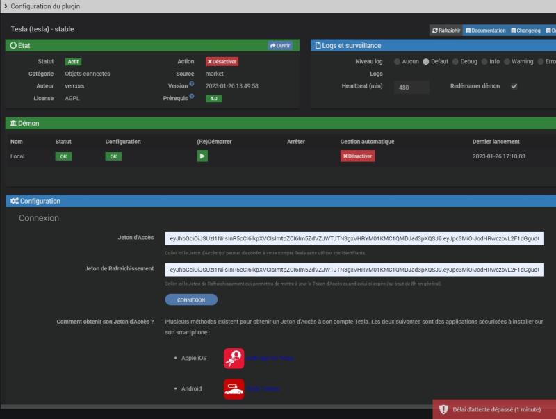

Bonjour Vercors,
Utilisateur de Jeedom depuis plusieurs années déjà, je viens d'acquérir un Model Y Perf.
Je suis tombé sur ton plugin et j'ai donc décidé de l'installer ce matin.
J'ai bien renseigné les 2 jetons comme décrit dans la procédure mais aucun véhicule n'apparait dans Jeedom.
En lançant le plugin Tesla, j'ai une page rouge Chargement en cours qui s'affiche avec au bout de quelques secondes le message Jeedom est inaccessible. J'ai besoin d'un peu d'aide ...

Hello @Nouch
Je vois que tu as pris la version d'hier soir. Ce matin j'ai poussé une version qui corrige un petit pb qui pourrait être la cause de ton souci.
Est-ce que tu peux refaire une mise à jour du plugin.
Tu essaies et tu me dis ?
Merci!!

Je viens de procéder à la MAJ mais je n'ai aucun changement :roll:

@Nouch
Je viens de refaire la manip à partir d'un Jeedom tout neuf (v4.3.15).
- installation de la dernière version du plugin (3.1.5 datée d'aujourd'hui)
- token d'authentification + token refresh + click sur "Connection"
- j'ai le message "Votre compte Tesla est connecté."
- retour sur la config du plugin (avec éventuellement un refresh de la page)
- sur la page du plugin, j'ai le message "Scan des véhicules du compte tesla.com" en bas a droite
- sur cette même page, j'ai ma Model S qui apparait comme nouvel équipement a Ajouter. Je clique sur le bouton "Ajouter"
- l'équipement coté Jeedom est créé et je peux configurer ma Tesla (associer à une pièce de ma maison (le "Garage"), batterie, conso, vérifier le VIN, changer la couleur ... et cliquer sur "Sauvegarder")
- de retour sur le dashboard "Garage" et je vois le widget de ma "Model S"
- je clique sur le "Cadenas" pour déverrouiller ma voiture, et sur l'APP iOS de Tesla, je vois que la voiture se déverrouille.
- si j'ai coché "Afficher le panneau desktop/mobile" dans la config du plugin, j'ai accès au tracking...
Dans la liste ci dessus, tu pourrais me dire où ça coince chez toi ?
Après tu pourras m'envoyer des logs en MP si le problème persiste
Merci !

Je viens de désinstaller le plugin, j'ai redémarrer mon Jeedom.
Nouvelle installation, je renseigne les 2 jetons, au bout d'une minute un message d'erreur apparait délai dépassé :scratch:
MY Perf Noir/Noir - Cde 24/05/22 - VIN > 24/11/22

@Nouch
Est-ce que les tokens que tu as renseigné sont récents ? Généralement ils expirent au bout de 8h.
S'il sont tout frais ou qu'avec des plus frais le pb persiste, je veux bien les log tesla et http.error en MP.
Merci !
Nicolas

Bonjour Nicolas,
J'ai utilisé un autre générateur de jetons et ce matin, ça fonctionne ...
