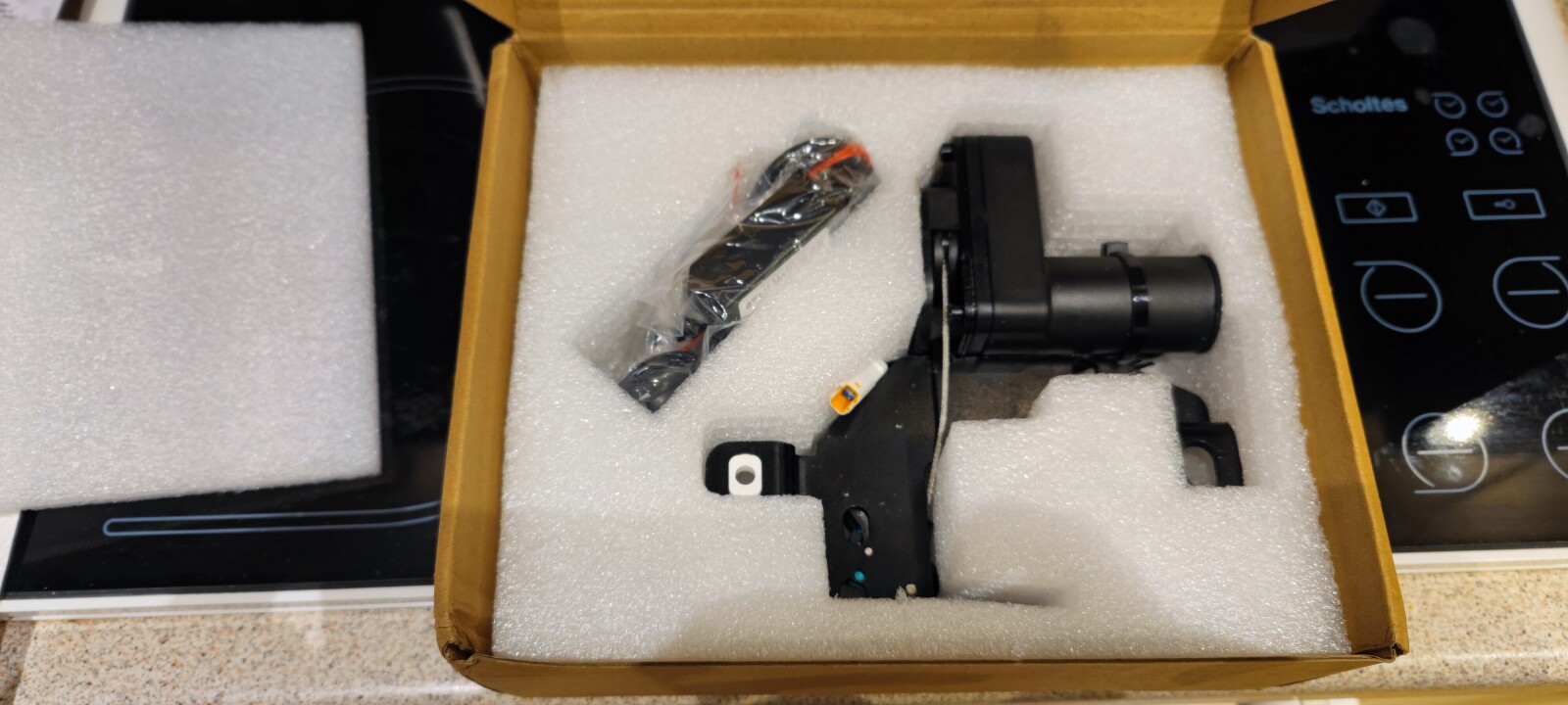

Bonsoir amis forumistes, pas eu le temps de solutionner le problème de réglage, mais je vous mets une photo de la boîte comme c'est arrivé, explosé....

Pour ceux qui ont reçu le produit et installé dans la foulée sans soucis, est ce qu'il était comme le notre idem emballé à la va vite avec juste un sac plastique ?

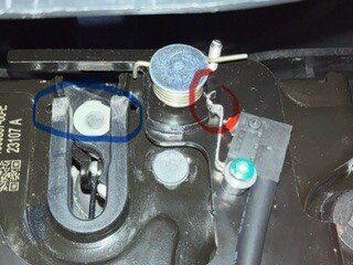

J’avais noté qu’il y avait du jeu entre la languette de l’interrupteur et le loquet. J’ai plié légèrement la partie supérieure de la languette (entourée en rouge) vers le loquet (vers la gauche sur la photo) avec une petite paire de pinces. L’interrupteur enclenche ainsi plus tôt.
Cela peut être effectué en enlevant seulement la plaque du bouton d’ouverture intérieure.
Facile et rapide !
Entourés en bleu les chanfreins pour éviter le blocage du loquet.

Sn@il, lorsque tu dis :
" Cela peut être effectué en enlevant seulement la plaque du bouton d’ouverture intérieure.
Facile et rapide ! "
Il faut encore démonter une pièce pour pouvoir plier la patte de contact ?
Sn@il
Messages : 46
Inscription : 24 oct. 2023
Voiture : Y
Re: Soft Close Frunk Model 3, Highland et Model Y
Message par Sn@il »
Bonjour Tarkan,
En enlevant la plaque où se situe le bouton,
on a accès à la serrure. Pas besoin de démonter autre chose.
J’ai juste utilisé une petite pince pour « tordre » la languette de l’interrupteur.
La photo précédente est prise dans cette situation.
@+. Sn@il

Tu parles du bouton un peu bleu vert là où le bras de la languette est fixé, ou de la plaque carré noir juste dessus ?
Sn@il
Messages : 46
Voiture : Y
Message par Sn@il »
Pardon, je m’exprime peut être mal.
Je parle de la plaque qui est fixée sur la bassine.
En l’enlevant, tu accèdes à la serrure et tu peux intervenir sur la lamelle sans autre démontage.
