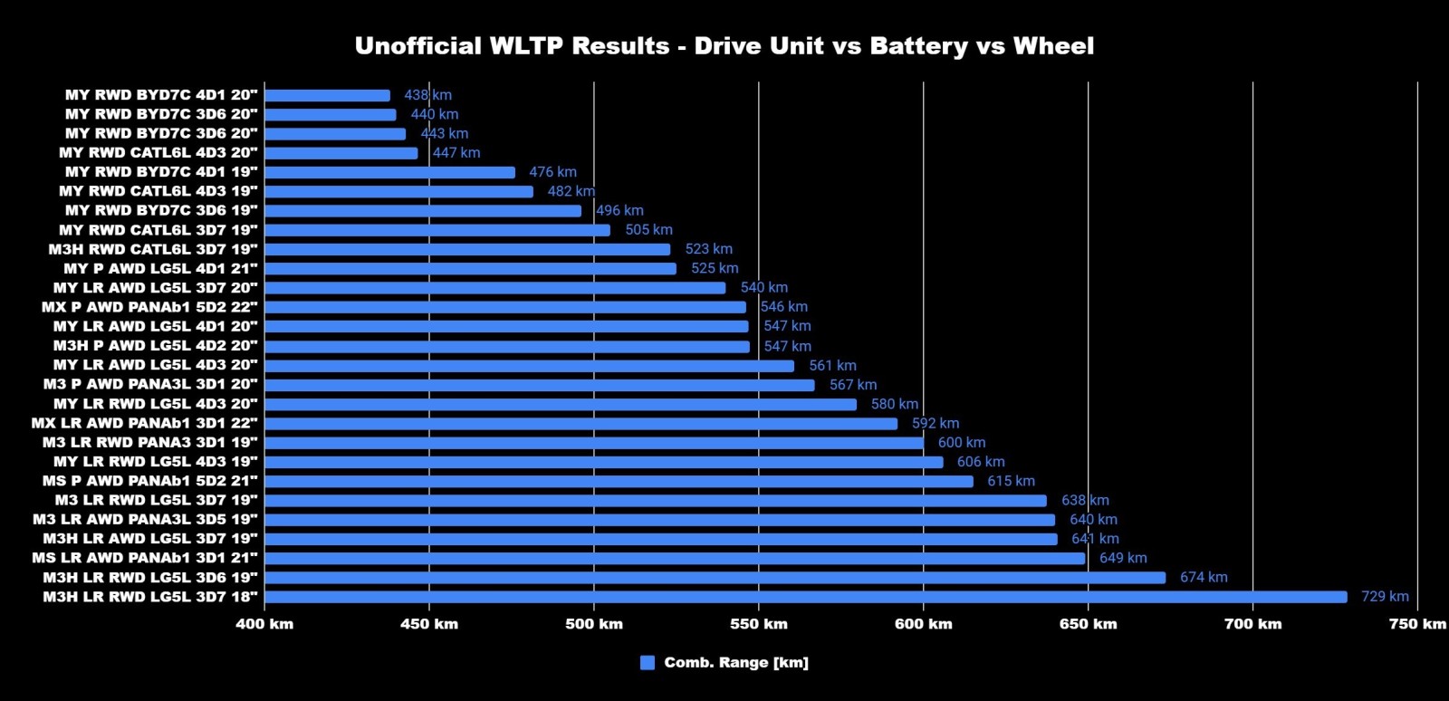

Messages : 29622
Re: Model 3 LR ou Perf: Batterie, Autonomie, Consommation
Graphique intéressant sur les autonomies WLTP de toutes les Tesla récentes :clin:
Source : X
F67
Messages : 621
Inscription : 22 juin 2022
Localisation : Lausanne
Voiture : M3 LR Noir Noir
Message par F67 »
La mienne (M3 LR AWD LG5L) y ait pas. Elle doit pas être récente... :)
Hervé S70D
Messages : 4413
Inscription : 24 févr. 2023
Message par Hervé S70D »
Et mettre la S en 21, c'est abusé, 723 en 19.
Tesla Watt else ?
Messages : 7435
En 18 il n'y a que la M3H LR RWD.

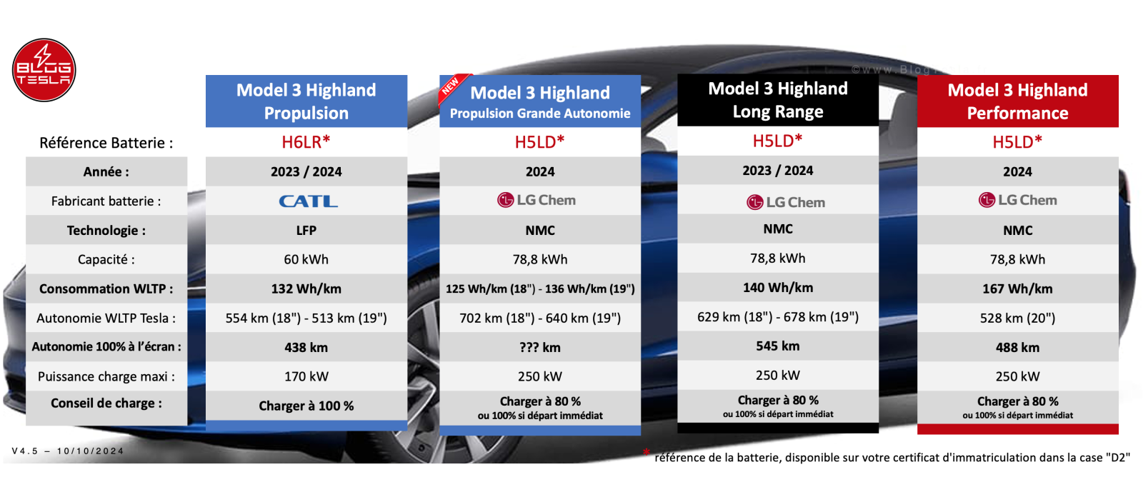

Messages : 29622
Mise à jour du tableau des batteries avec la Grande Autonomie Propulsion :
Messages : 2879
:top:

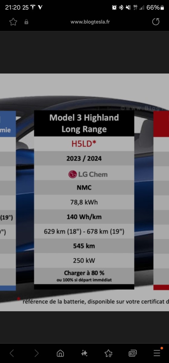

ounerbouks
Messages : 1660
Inscription : 20 sept. 2021
Voiture : tesla 3 perf 2026
Message par ounerbouks »
@thomas
Merci pour ces chouettes tableaux
Petite confusion ici entre 18 et 19p :clin:
Messages : 29622
Bien vu, merci, j'ai corrigé :
