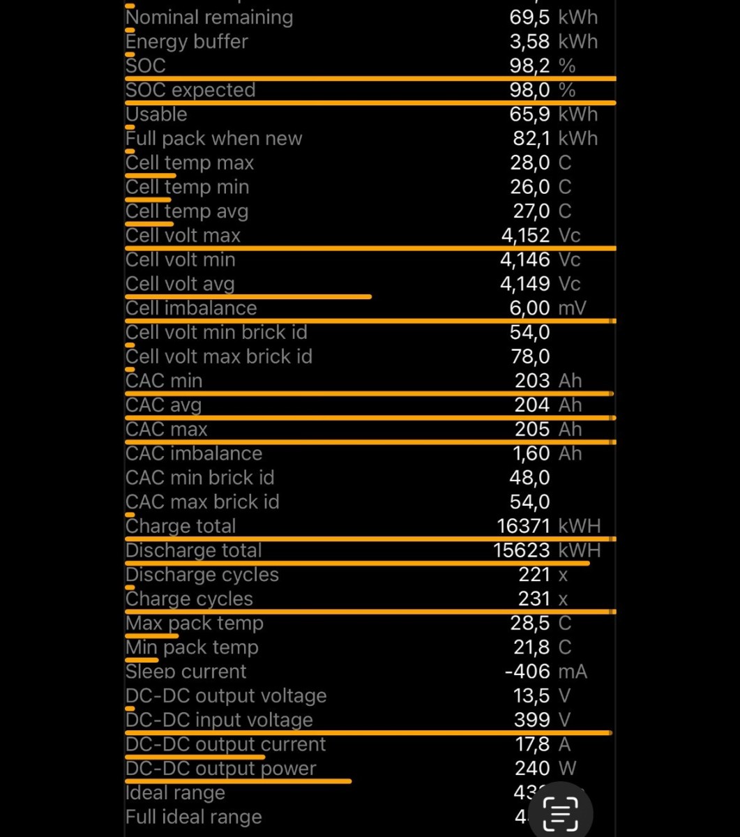

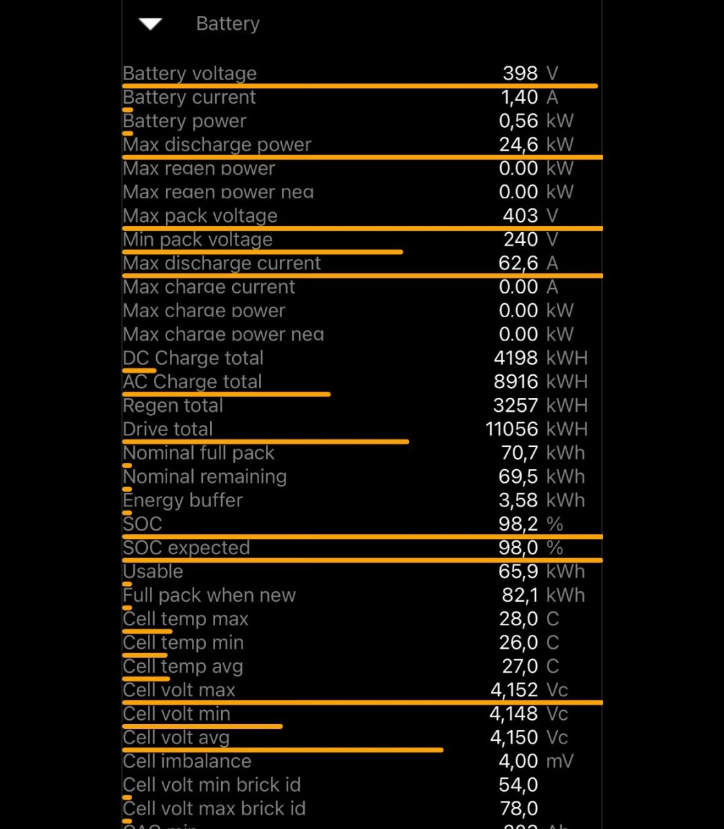

Model 3 performance de 2021
Je vous joins les données de scanmytesla.
Il est bien écrit « full pack when new » : 82,1kWh.
Le technicien tesla me soutient que c’est impossible et que la batterie fait 74kWh.

Regarde le premier message de ce sujet pour savoir quelle batterie tu as mais c'est une E3LD de 82 kWh vu ton Scanmytesla.
13% de dégradation c'est beaucoup mais pas déconnant non plus, j'ai la même voiture et je suis autour de 8 à 10% en fonction des méthodes de mesure.
Combien de km la voiture affiche quand elle est chargée à 100% ? (Ne la laisse pas longtemps à 100% ce n'est pas bon pour la batterie).
Tesla ne fera rien en dessous de 30% de dégradation.

@Maxxele Donc à la base c'était bien une E3LD 82 kWh
Le pack a peut-être été remplacé par un autre avec une capacité plus faible ? Mais dans ce cas SMT devrait indiquer une valeur différente 🤔
@Hervé S70D Tu en penses quoi ?
Sinon tu peux essayer de récupérer le numéro de série de ton pack mais c'est compliqué.
La dégradation est de 100 x (1 - 67,1/78,5) = 14,6%
Sans retirer le buffer : 100 x (1 - 70,7/82,1) = 13,9%
C'est un peu élevé mais pas catastrophique non plus. À surveiller mais tant que tu auras moins de 30% de dégradation tu ne pourras rien espérer de Tesla.

Son nominal full est à 70,7
Dégradation assez élevée mais déséquilibre et delta CAC bon, pas de problème sur cette batterie.
La réponse de Tesla et ses 74 sont incompréhensible
