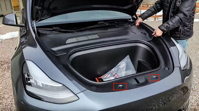

Sur un model Y c'est accessible car vraiment sur l'avant, juste à gauche et à droite au même niveau que la serrure.
Sur le Y c'est déjà la bassine que tu dévisse avec ces 2 vis là

C'est bien les vis en rouge auxquelles on accède par dessous,
Par contre c'est ici qu'on a dévissé ensuite pour arriver à voir la serrure depuis le haut (car pas d'accès l'intérieur de la bassine):

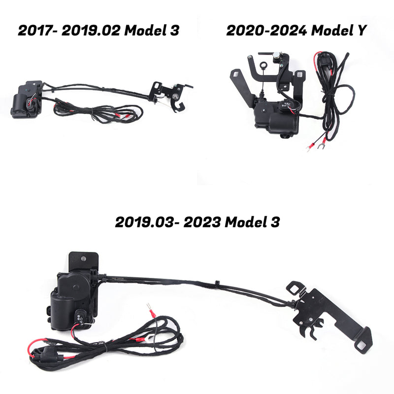

@Thomas , le mien venait d'aliexpress car moins cher, sans surprise le vendeur fait le mort, et je penses pas qu'aliexpress s'en occupe.
Mais il s'agit du même que le lien proposé sur ce sujet par Tlyard (pour le Model Y):
