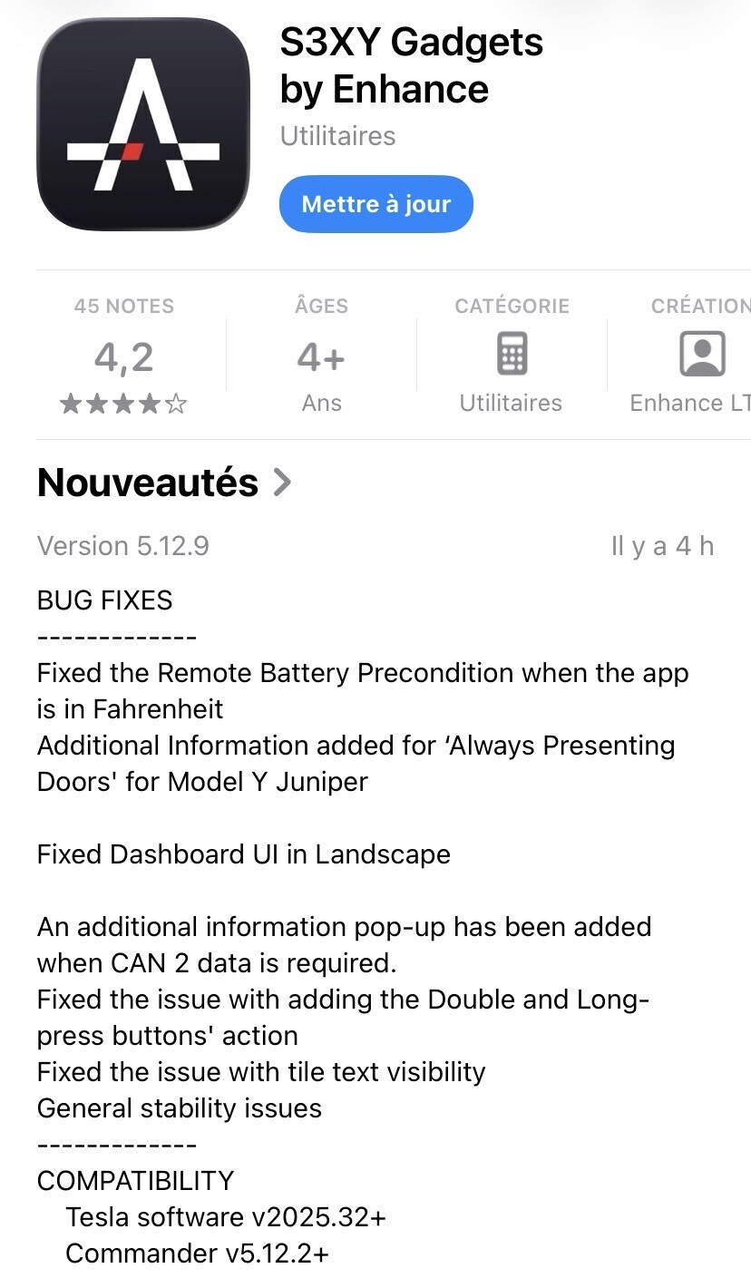

Nouvelle version 5.12.9 sur iOS également :

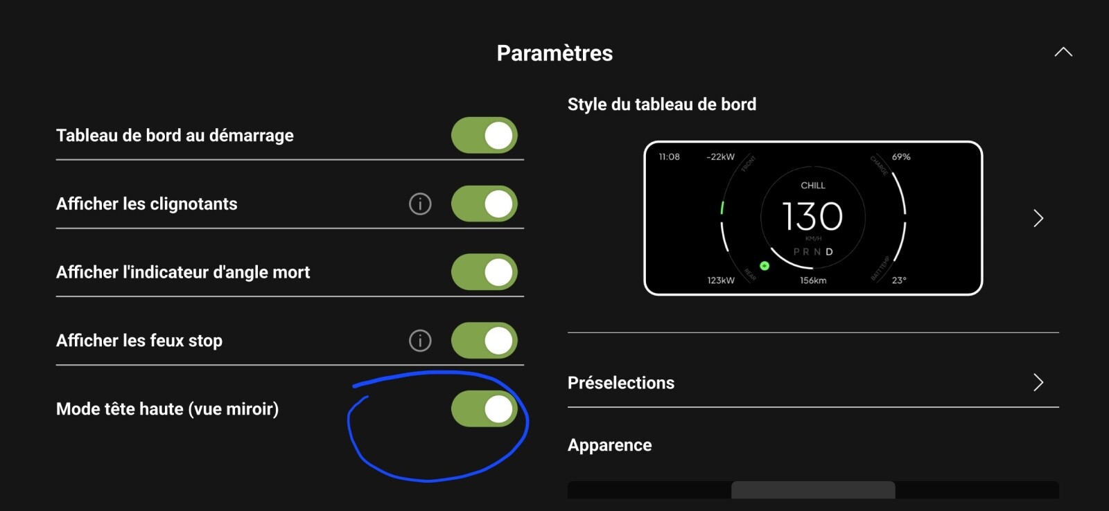

Re: S3XY Buttons et Commander : Installation, test, utilisation
Message par Zebulaon »
J utilise pas actuellement mon vehicule pour vous l illustrer mais il s agit d une fonction native.
En attendant voici comment l activer:
Cela existe deja depuis qq temps mais je trouve maintenant le rendu plus correcte il ny a plus l effet de 'reflet' en double des chiffres
Il suffit de poser le telephone derriere le voulant, perso j aggrandis au max la taille des polices et le contraste au max (reglage sur l ecran de application via les 2 scroll bars), ainsi que verouiilage en mode paysage.

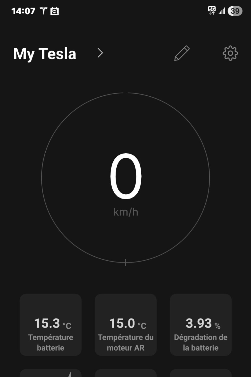

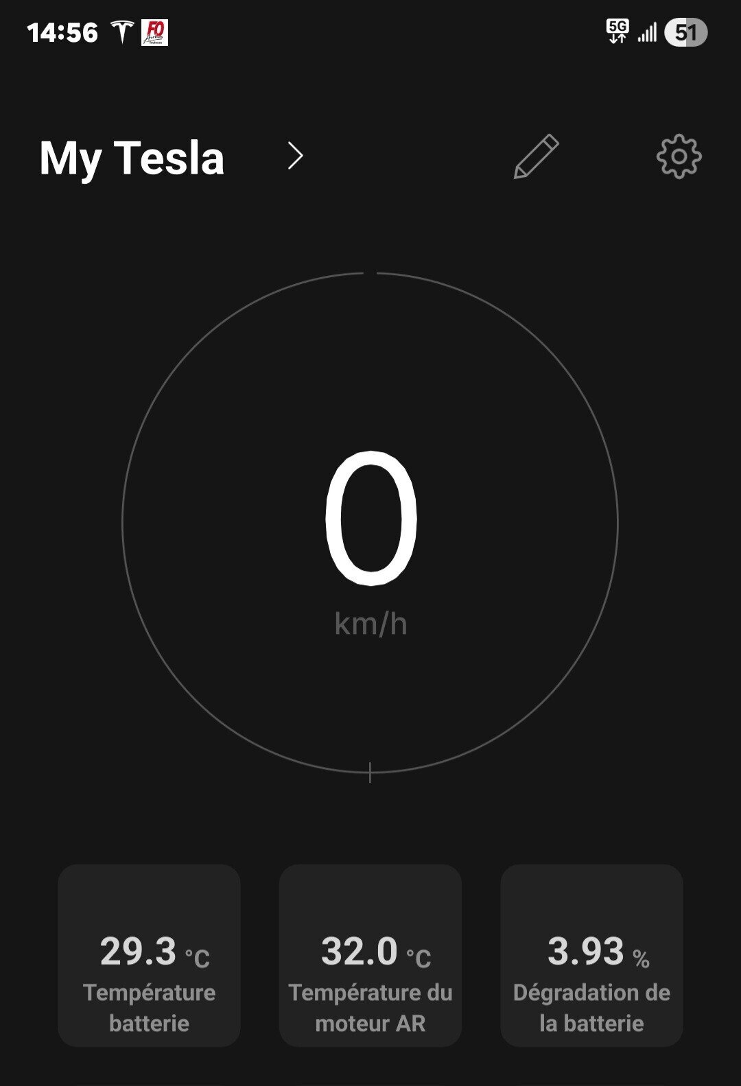

Je suis allé au superchargeur qui se trouve à 10 mn de mon travail.
J'en ai profité pour essayer la nouvelle fonction du pré chauffage de la batterie à distance.
- relevé de la température juste avant le démarrage : 15,3° . Température extérieure 14°.
- Lancement du pré chauffage à 14h15
- Pré chauffage terminé 20 mn après. Température batterie 30° 👍
Je suis donc arrivé au superchargeur avec une température batterie de 35° .
Le processus fonctionne très bien.
15° obtenu en 20 mn .
J'adopte clairement cette fonction.

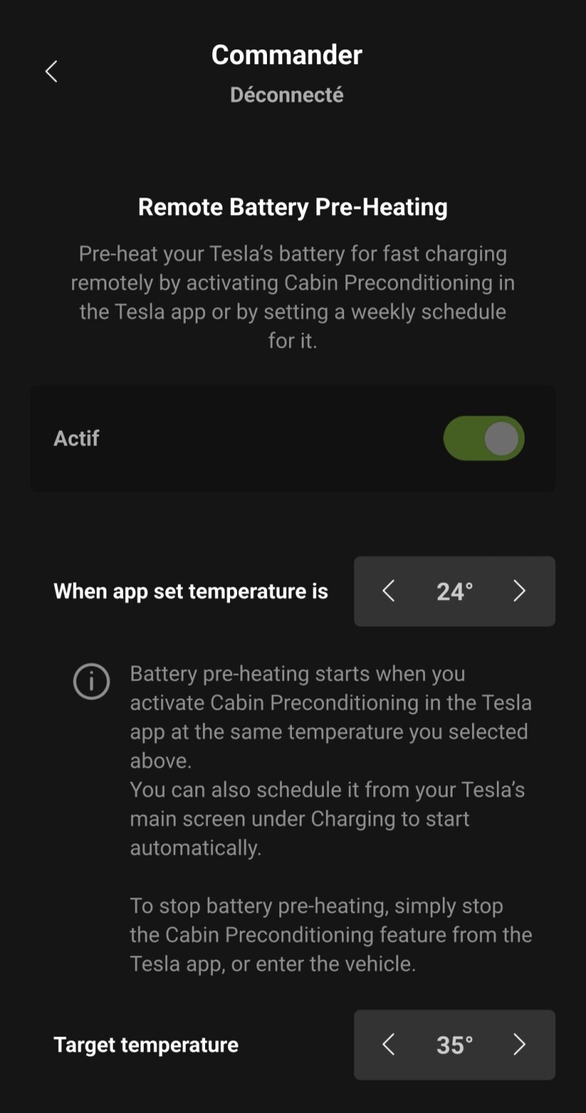

@yvespsv
Je finis mon travail à 15h.
Je suis allé la voir sur mon parking à 14h pour relever la température batterie.
Et à 14h15 j'ai lancé le chauffage à distance.
Et j'ai utilisé la nouvelle fonction de Enhance.
J'ai mit le chauffage à 24° à 14h15 , comme ça la batterie c'est mit à chauffer. Et à 14h35 , la batterie était à 30°.
Sur le paramètre du commander, j'ai réglé le déclenchement à 24° pour qu'elle chauffe jusqu'à 30° .
Voilà.
( Sur la photo y'a 35° , c'est pour la prochaine fois)

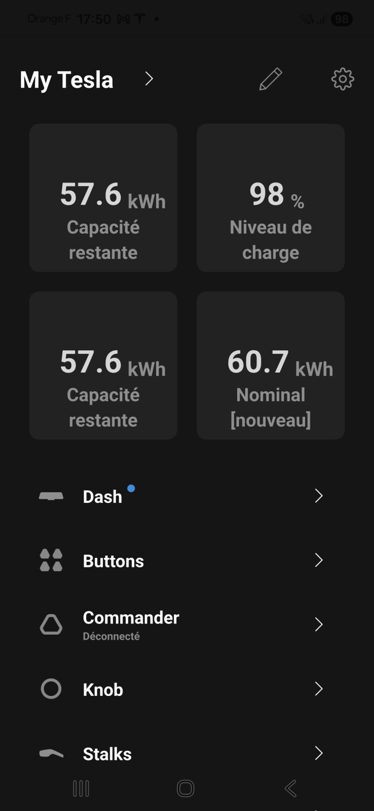

Donc tu as accés au commander de la voiture depuis ton bureau!
Moi la voiture est dans son garage à qq mètres de la maison et sur l'application il y a écrit "commander déconnecté" (voir photo)
Peux expliquer pourquoi tu peux faire cela depuis ton TEL (Iphone ?) et pas le mien Android (?)
Edit : j'ai compris. Je comprends vite mais il faut m'expliquer longtemps :nul: :old: .
En fait tu as mis par défaut sur l'appli quand tu étais dans ta voiture, le fait que le commander doit déclencher le chauffage de la batterie dés que la température de l'habitacle est à 22°C.
C'est bien cela ?

Messages : 2874
J'ai Android.
Tu vas dans l'auto une première fois pour régler tes températures de chauffage et température batterie dans les paramètres du commander comme sur la photo.
Et après c'est fini.
A distance dès que tu lanceras le chauffage à 24° , tu auras le petit logo orange de pré chauffage qui va s'afficher sur l'application Tesla à côté du % . Et là ta batterie se chauffe.
Messages : 2874
@yvespsv
Étant donné que je met tout le temps max 22° , j'ai mit tout simplement 24° . Comme ça je sais que à 24° , à distance, le commander lance le pré chauffage batterie.
Tu as capté ?
