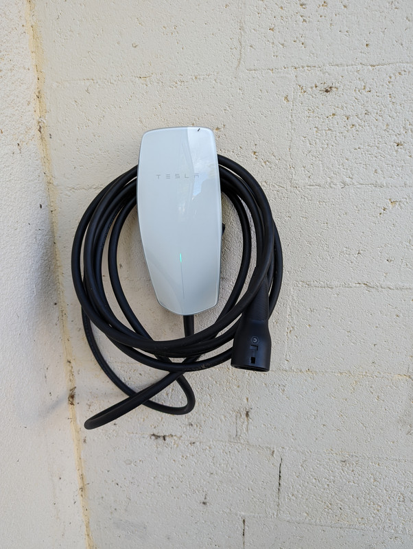

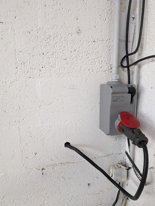

Bonjour a tous, pour revenir sur la problématique soulevée par @Jorginho88, mon wall connector V3 a été installé aujourd'hui par un prestataire de Charge Guru.
Concernant la conformité avec la norme, comme le câble de recharge ne se déconnecte pas de la prise, il a simplement brancher le wall connector sur une prise équipée d'un sectionneur.
Le sectionneur est dans mon garage et le wall connector est de l'autre côté du mur à l'extérieur.
Voilà, j'espère que ca aura répondu aux interrogations.
