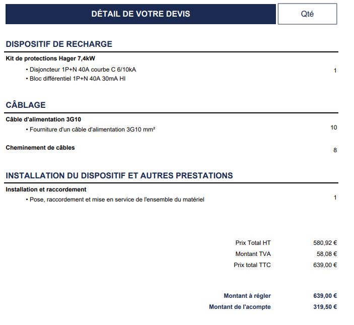

Petit retour sur les délais, après avoir reçu mon wall connector en 48h, mon électricien habituel rechignant à poser du matos qu'il ne vend pas, j'ai fait une demande pour faire passer un prestataire partenaire de Tesla (sur leur site), à savoir chargeguru.
Demande faite le 15, rdv téléphonique le 20, visite ce matin (le 27). Devis promis sous 48 h et intervention sous 15 j une fois le devis accepté.

Ton WC est a combien de mètre de ton tableau électrique ? Que ça nous donne une idée :Faim:

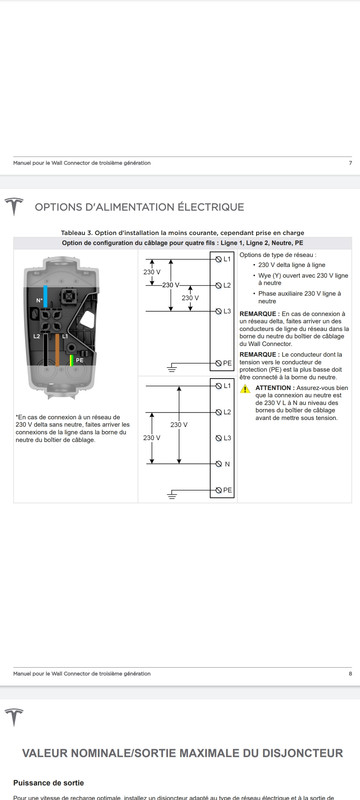

Mon installation électrique est en 3X230V sans neutre aussi appelé "triphasé delta". J'ai donc du raccorder la borne de la manière suivante : terre dans terre, L1 dans L1, L2 dans L2 et L3 dans le neutre de la borne.
Ce qui m'interpelle, c'est que lorsque je me connecte à la borne, elle n'indique pas de voltage pour L2.
Pourriez-vous m'indiquer ce que vos Gen3 indiquent comme valeurs et le type d'installation électrique ? (monophasé, triphasé 3x 230v + neutre, triphasé 3x230v sans neutre)
Merci à tous !

Bonjour, ton câblage semble correct par rapport à la documentation de la borne et tu n'as pas de message de défaut

J'ai utilisé le schéma du bas

À priori il n'y a pas de raison que cela ne soit pas ok, il faudrait bien sûr que tu puisses faire un essai avec un VE même autre que Tesla pour valider.
J'ai un WC Tesla V2 donc je ne peux pas t'aider plus mais vu ton alimentation particulière ( Belgique), tu risque d'avoir peu de retour

Le prestataire a visiblement pas trop compris son partenariat avec ChargeGuru....
C'est finalement ChargeGuru qui vient de me renvoyer un nouveau devis, moins cher et en 10mm²
