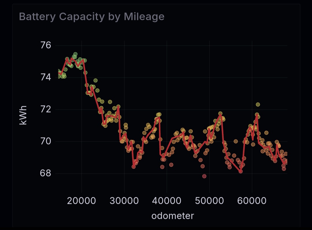

Messages : 4131
Re: Model 3 LR ou Perf: Batterie, Autonomie, Consommation
On voit bien un pattern qui se dessine, mais si on rentre en détail il semble plutôt lié aux km qu'au temps, avec un haut/bas tous les 5000km environ.
Rapporté au km max d'origine on est grosso modo à 10 cycles de charge entre un niveau bas et un niveau haut, et vice versa. c'est peut etre de ce côté là qu'il faudrait creuser, avec un rééquilibrage par le BMS tous les X cycles ? et que ce que l'on regarde n'est que des estimations ...
Par rapport au temps, c'est entre 3 et 6 mois entre chaque top/bottom mais ça dépends aussi des km, l'été 2022 j'avais beaucoup roulé et j'ai fait un top/bottom/top en 3 mois par ex... bref ... là je suis au bottom, on verra si je retrouve le top dans les prochains mois ou si ça s'effondre ... pire que de suivre le bitcoin :marrant:
