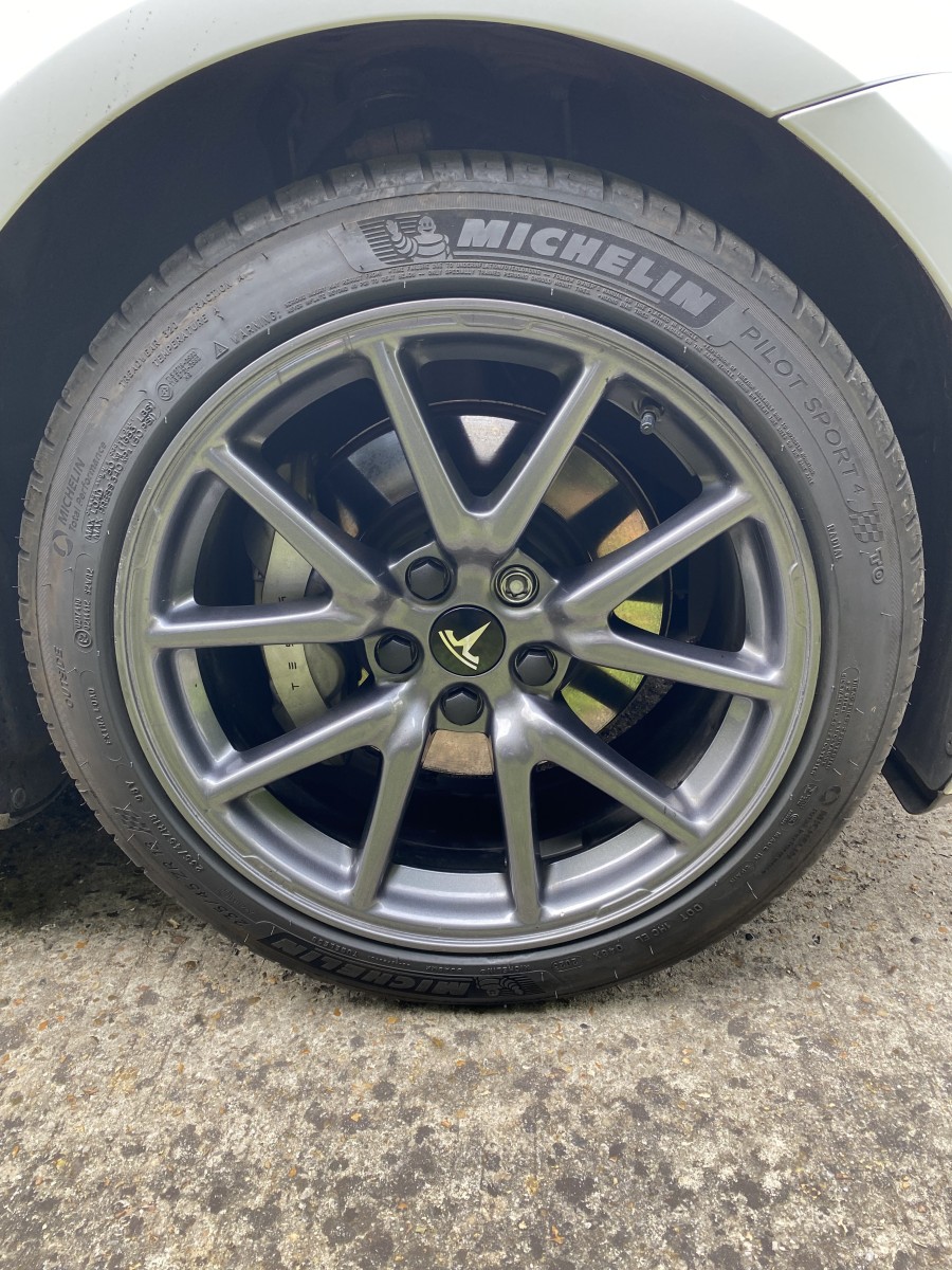

J'ai mis des écrous antivol McGard sur ma M3 LR 2020 en 18 pouces Aero :
https://amzn.to/3LI0WXj
J'ai retiré mes enjoliveurs pour mettre des cache-moyeux et des cache-écrous :
Puis j'ai acheté des cache-écrous antivol McGard pour compléter :
https://shop.mcgard.de/fr/plastic-caps-for-24018-24019
Malheureusement je n'ai pas pu les installer (ils se vissent sur les écrous antivol mais avec les jantes 18 pouces Aero c'est impossible, pas assez de place pour que le capuchon s'enfonce en le vissant).
Du coup je vais mettre des centres de roues Tesla :
https://shop.tesla.com/fr_fr/product/20 ... ro-model-3

@jpz68
Tu veux dire que le bouchon passe pas là ?
Y'a pas moyen de le poncer un peu à l'endroit où il touche ?
Et si vraiment l'enfoncer en force ?
Messages : 7350
Re: Ecrous antivol pour Tesla Model 3 et Model Y
@bmvorld Oui c'est ça, il faut le visser mais il est trop épais, comme l'écrou antivol a un diamètre plus important il ne reste quasiment rien pour laisser passer le capuchon, je vais essayer de le poncer mais je n'y crois pas trop, merci pour le conseil en tout cas 👍

Messages : 7350
Après réflexion je ne vais pas y toucher, je vais les garder au cas où (si je change mes jantes, ou pour ma prochaine voiture).
J'ai trouvé des centres de roues Tesla comme neufs sur le bon coin à 35 € (quasiment moitié prix), ça fera le job en attendant :
Centres de roues Aero pour Tesla Model 3 2017-2023
