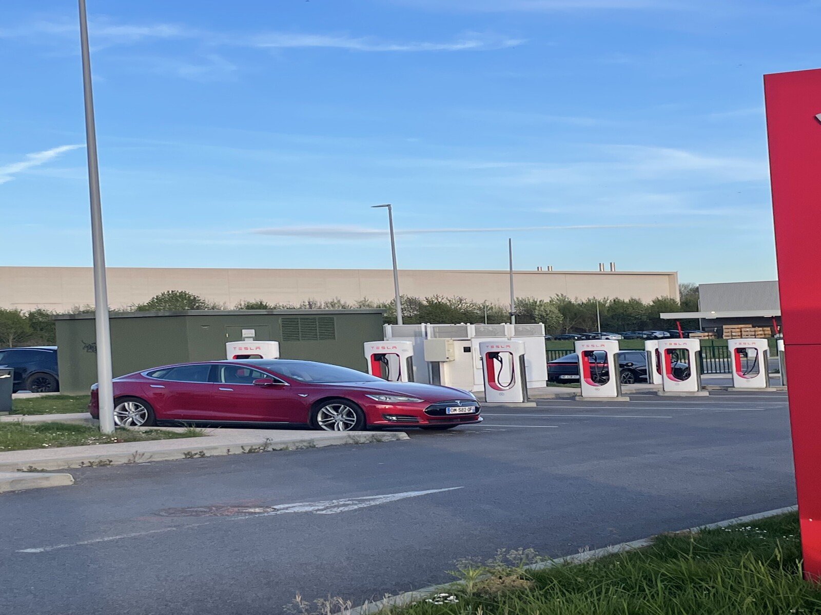

Et félicitations pour l'étape de validation finale avec la supercharge. :check: :batterie:

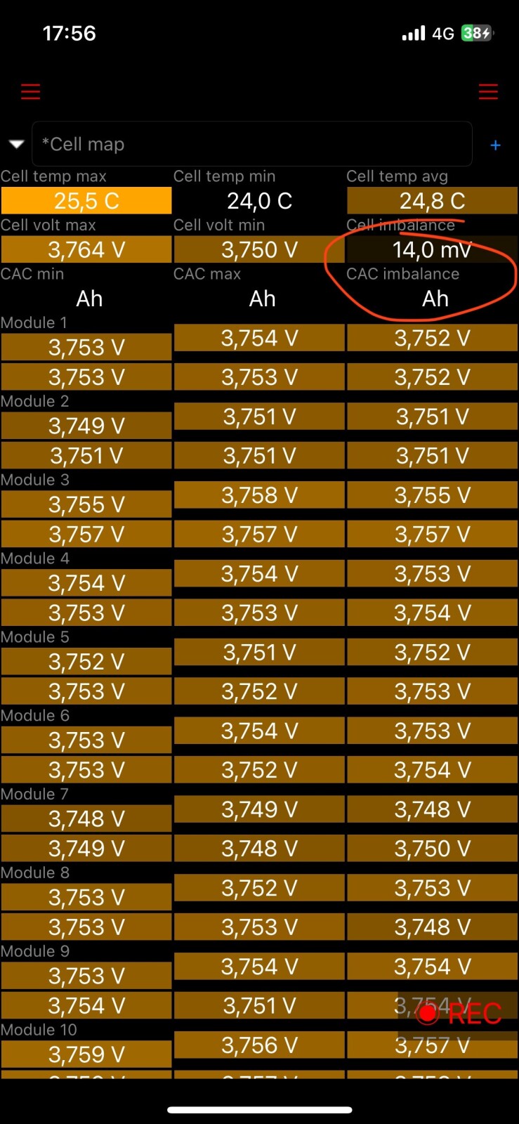

J’ai mon CAC imbalence qui est monté au fur et à mesure à 4,80ah le bms doit sûrement l’estimer et se calibrer au fur et à mesure des cycles qui s’écoulent.
C’est une moins bonne nouvelle mais comme constaté le nouveau module remplacé est un peu trop jeune et donc à une capacité supérieur.

Et oui elle fonctionne très bien plusieurs cycle charge en superchargeur et pas de soucis ou valeurs incohérente.
Valeurs au repos imbalance volt toujours entre 12/16mv
Et en roulage 20/60/80 selon la vitesse
La réparation est saine et très fonctionnelle cependant étant donné que le module de remplacement est plus jeune et plus en forme le cac imbalence est monté à 7,5ah ce qui représente 3/4% ça va. À 20% cela devient problématique d’après les retours sur internet.

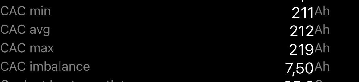

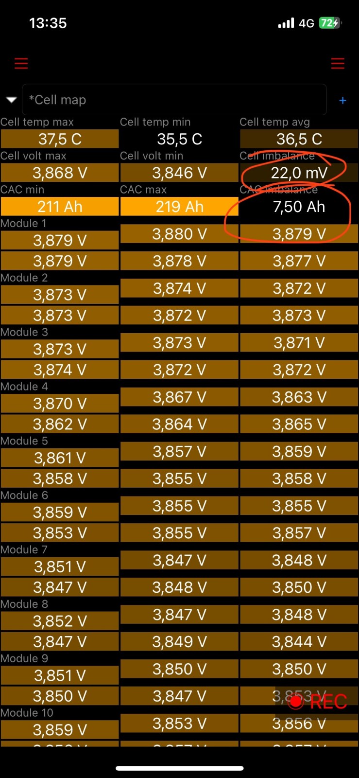

ROADBULL
Messages : 66
Inscription : 21 déc. 2025
Voiture : Tesla s
Re: DIY réparation batterie Tesla S Bms_U029
Message par ROADBULL »
Hello

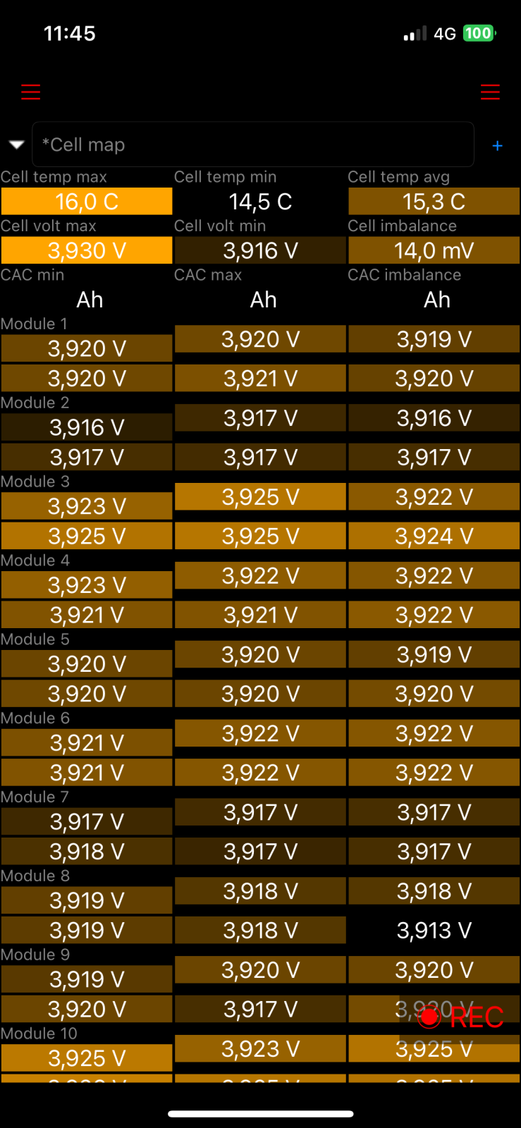

Des news après utilisation quotidienne depuis près d’un mois. Avec que des supercharges après les 4 cycles de charge lente de surveillance au début.
Tout vas bien.
Imablance volt de 20 à 30mv en roulage ville 50km après supercharge.
Le cac imbalance s’est enfin stabilisé à 7,50ah. Le cac min est de 211ah et max de 219ah ce qui me fait un delta de 3,7% ce qui est correct.
tesla de ce que j’ai pu lire met le niveau a 20% à partir de laquelle cela est considéré problématique au bon fonctionnement.
Arès supercharge 20-80% la température est d’environ 40-45 degrés.
En stationnement au repos:
Imbalance volt 14mv en moyenne
Température 15 degrés en moyenne
Reste à espérer que l’étanchéité du pack après réparation est sans faille 🤞
Ps : j’ai un voyant airbag sur le tableau de bord sur Toolbox tout est ok seul le module RCM est en défaut, il faut passer par un canbus et Toolbox 2 pour la tesla s munie du système d’infodiverstissement de 1ere génération si une personne sait comment faire je suis preneur. 😁

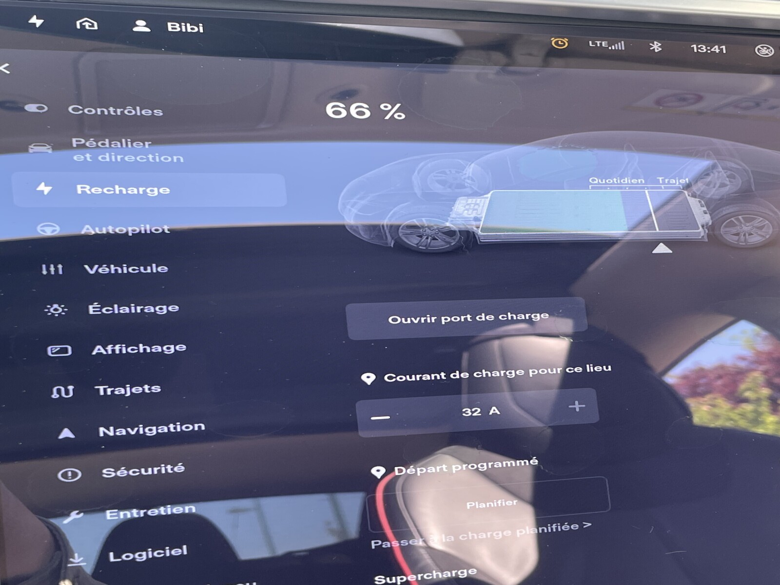

Sur l'une de tes réponses, tu nous indiquais :
ROADBULL a écrit : 26 mars 2026 22:00
Bref, valeurs rassurantes et plutôt très bonnes mais charge 100% s’arrête à 4,00v et 90% ce que je n’avais pas avant la réparation et l’installation de cette mis à jour 🤨
Si des proprio de tesla s première phase ont fait cette dernière mis à jour et ont testé la charge a 100% peuvent me dire ce qu’ils ont constaté cela m’intéresse fortement.
Si je comprends bien, quand la voiture t'affiche 100% ta batterie est en réalité chargée à 90% ?

Pour te répondre pitchu11, j’avais lors des cycles charge lente 0-100% une charge qui s’arrêtait à 90% affiché et non 100%, avec une autonomie d’environ 340-350km affichée.
Je n’ai pas encore refait de cycle lente de calibrage 100% à ce jour.
Je pense que il était théoriquement bien arrivé à 100% réel du pack car la tesla s a 100% obtient environ 350km ce que j’ai obtenu en valeurs autonomie.
Il affichait 90% sûrement car le bms n’avait pas fini le calibrage et donc ne savait placer le curseur 0-100% réel. Avec le temps et l’avancement du calibrage bms -pack batterie, les valeurs réel et théorique vont coïncider très certainement.
Je vous tiendrais au courant lorsque je lancerais à nouveau un cycle 100% de calibrage.
Autre hypothèse est qu’un module atteint plus rapidement le niveaux max et limite le pack mais des données constatées depuis un mois pas de signe en faveur de cette hypothèse.
