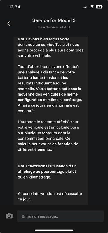

Je leur ai envoyé mes captures d'écran en indiquant qu'il y a un problème d'autonomie du véhicule. Voici leur réponse :marrant:

ah oui en effet. quel est son kilometrage? j'irai les voir sur place au magasin/service center quand meme.

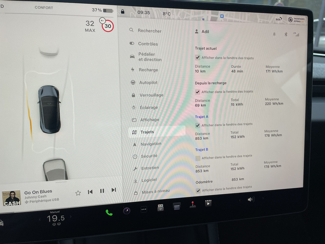

Je n'ai fait que 850 km pour le moment avec et elle affiche du 180 Wh/km en moyenne. Le plus surprenant, c'est le ratio entre la conso (en partant de 100%) et le pourcentage annoncé (cf. capture écran) : 15 kWh consommés / (1-37% autonomie restante) = 23,8 kWh de capacité totale théorique.
Or, elle est annoncée à 66 kWh. Si j'extrapole, la batterie de ma voiture aurait une capacité de 1/3 de ce qui serait annoncé par le constructeur. C'est bizarre tout de même.
J'ai noté que sans chauffage, elle consomme moins (je suis l'écran de conso à la trace en ce moment).

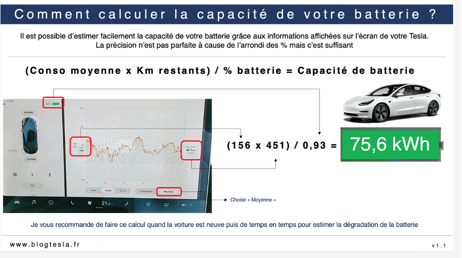

4/ Ta batterie fait 60kWh et non 66kWh
5/ Tu peux vérifier sa capacité ici : Calculez la capacité de votre batterie
6/ Sur 850 km tu as une conso de 17,8 kWh au 100km, c'est pas si mauvais

Tu fais comme tu veux si tu ne veux pas calculer la capacité de ta batterie mais cela aurait été intéressant.

Mais si, c'est rapide : 178 x 410 / 0.93 = 80 kWh. Du coup, cela conforte mon point : elle ne peut pas afficher 37% d'autonomie en indiquant avoir consommé 15 kWh. Il y a forcément un truc qui cloche :clin:

Tu ne veux pas lire mes messages et écouter mes conseils. Ton calcul est faux ou alors tu n'as pas une Model 3 Propulsion.

@Thomas J'ai repris les calculs figurant sur le schéma. Désolé si j'ai loupé quelque chose.

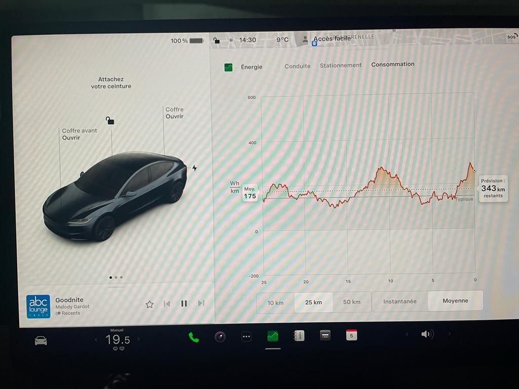

Montre nous l'écran de ta voiture avec la courbe de conso.

J'ai trouvé le module Energie... Voici ce que ça donne : 175x343/1=60 kWh

Tu dis que tu n’as parcourus « que » 69km depuis ta dernière recharge et tu as 37%.
Il faut savoir que, comme l’a indiqué Thomas, ces informations n’indique uniquement et seulement la consommation du moteur de traction (lorsque tu es en D). Tout le reste n’est pas compris, c’est à dire, le chauffage, la Clim, le préconditionnement de la batterie, le fait d’avoir la tablette allumée, le fait d’utiliser les ports USB C et/ou la charge induction etc etc.
S’il te reste si peu de batterie pour moi c’est soit parce que :
Tu dois probablement préco la batterie tous les matins sans qu’elle soit branchée, donc ça tire sur la batterie.
Tu laisses ta voiture en mode sentinelle, ça bouffe pas mal de batterie et ça empêche la voiture de s’endormir.
Autrement je ne vois pas comment tu as pu descendre à 37% de batterie en ne faisant que 69km.
Le calcule est simple, tu as 37% de batterie, tu sais que sa capacité total est de 60kwh.
Donc à 37% de batterie il te reste environ : 37x60/100 = 22,2kwh environ.
Donc tu as consommé 60-22,2= 37,8kwh environ.
Comme tu peux le voir, on est loin des 15kwh. Tu as forcément utilisé une des 2 solutions au dessus, préco batterie et/ou sentinelle.
