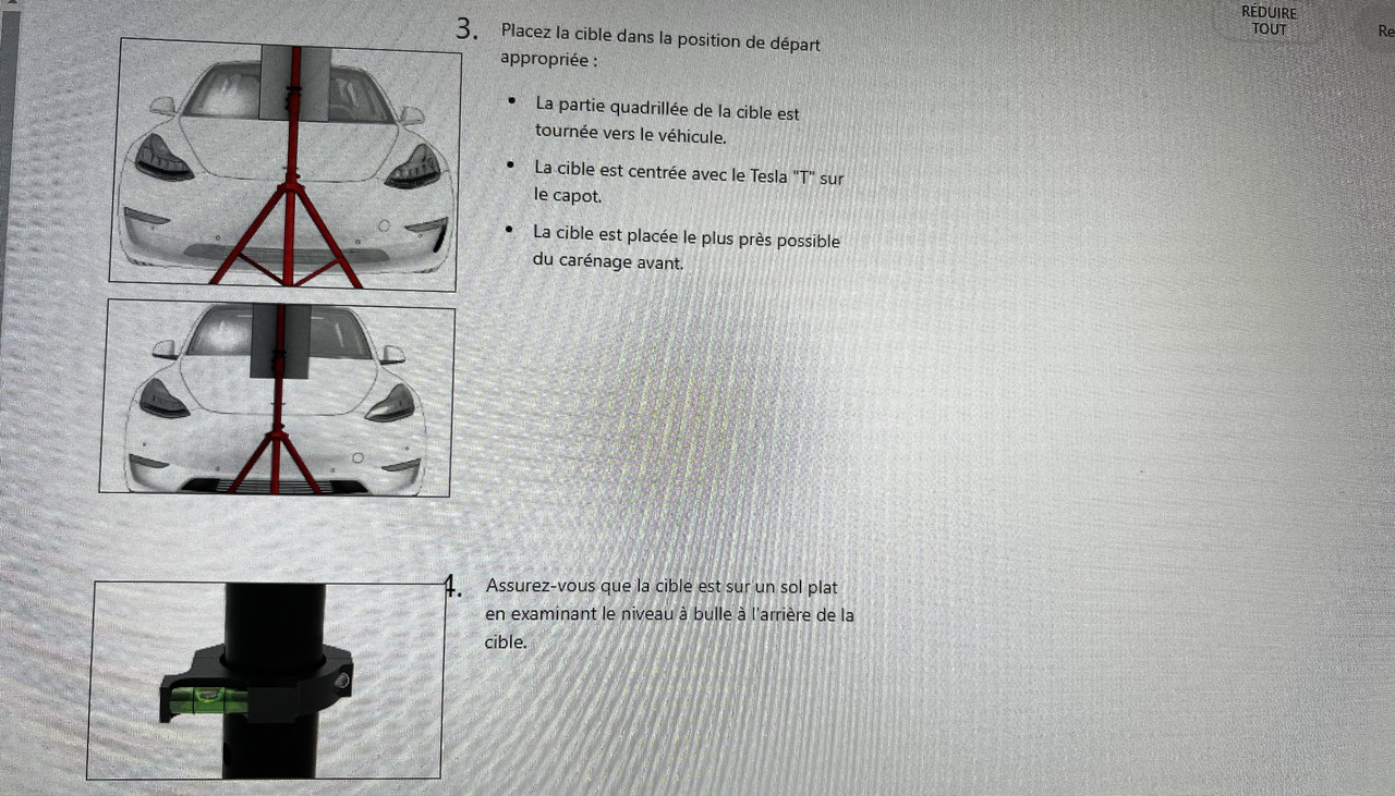

Quelle est ta source pour dire que le calibrage des caméras est un fake ?
Souvent cela passe sans calibrage physique mais pas tout le temps. Si une partie du calibrage se fait logiciellement (en lisant les lignes plutôt que les panneaux...), parfois une calibration plus importante est nécessaire, c'est indiqué dans la procédure de Tesla de remplacement du pare-brise.
JRCondat
Messages : 181
Inscription : 28 juin 2022
Re: Remplacement du Pare-Brise
Message par JRCondat »
Heu tu as été voir comment reparamétrer les caméras c'est après un changement de celles-ci, pas après un changement de parebrise. la preuve sur le site Service de Tesla, ils ne font aucune mention d'un paramétrage des caméras après le changement de pare brise : https://service.tesla.com/docs/Model3/S ... 4CCA6.html
Les images ci-dessus viennent de la procédure de remplacement de pare-brise de chez Tesla. Après si tu ne veux pas me croire ce n'est pas bien grave, d'autant pus que généralement il n'y a pas besoin de régler les caméras.
