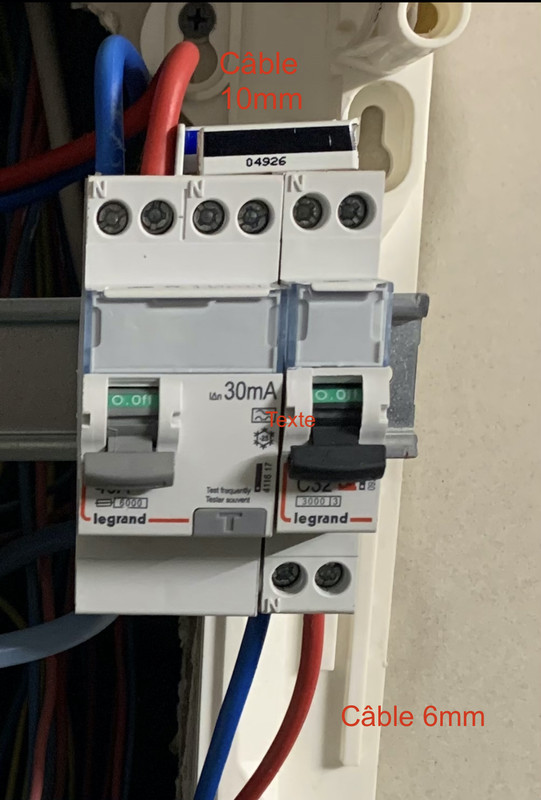

Puis-je avoir votre avis sur l'installation de ma prise P17 à domicile pour ma futur M3.
- Câble de 10mm2 pour alimenté le Différentiel 40A type A
- barrette de cuivre pour alimenté le Disjoncteur 32A
- Câble de 6mm2 de 10m encore le disjoncteur 32A et la prise P17
Si l'installation est correcte quelle puissance je pourrais tirer au max sans risque de chauffe.
Merci d'avance pour vos retour :Top:
Voici une petit photo

Bonsoir, ton installation n'est pas correcte déjà, tu devrais avoir un disjoncteur 40 A type C puis ton inter differentiel 40A type A et ta prise P17 le tout en 10mm2 et avec ça si ton abonnement Enedis le permet tu peux charger à 32A tout en sachant que la P17 n'est pas autorisée pour une utilisation domestique

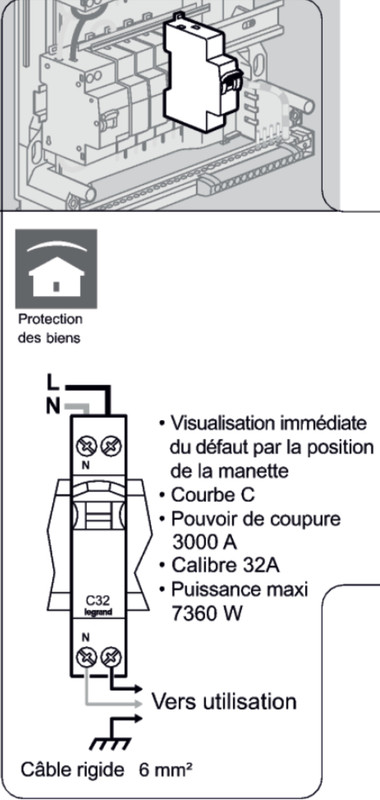

@gugus17 Merci pour ton retour.

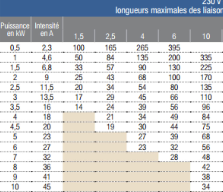

Pour la diamètre du cable je le suis référé a un tableau d’échauffement du câble par rapport a la longueur
C’est correcte ou faut pas le prendre en compte ?
Mon disjoncteur c’est 32a courbe C pour une puissance max de 7300w
Actuellement je suis en 6kva, je sais que je peux monter jusqu’a 9kva max
Y a t’il un risque avec ce montage ?

La section du câble c'est 10 mm² et pas de problème de chute de tension trop importante pour une longueur de 10 mètres (le tableau que tu utilises n'est pas destiné aux lignes alimentant une borne de charge de VE).
Eventuellement, pour éviter de passer d'un abonnement de 9 kVA à 12 kVA, il existe la solution de la borne de charge avec l'option charge dynamique qui permet d'optimiser le temps de charge sans jamais déclencher la protection générale.
Avec la P17, tu as toujours le risque, notamment en journée de dépasser la puissance souscrite et de faire déclencher le général sauf à anticiper et à ajuster le courant de charge maximal via l'écran de la Tesla ou l'application (personnellement je trouve que c'est laborieux et pas fiable à 100 % car il y toujours un jour ou l'autre où tu oublies et c'est le déclenchement général).

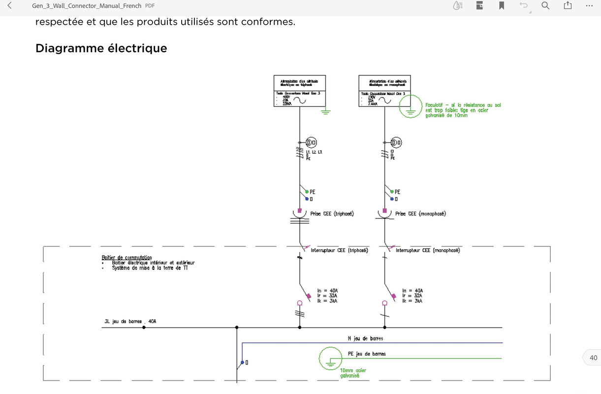

Je m’aperçois qu’une partie de mes interrogations sont tout simplement à la fin de la doc en PDF … dans les annexes… à la fin :shock:
Cela rejoint ce qui est dit plus haut sur la norme française.
Sur le schéma il faut partir du bas vers le haut.
