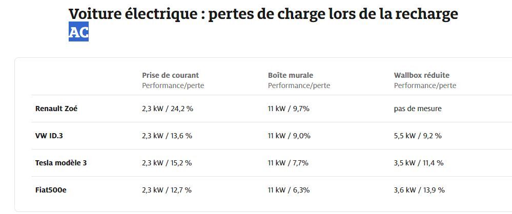

je vient de trouver un site qui a tendance a confirmer mon propos: la plupart des pertes se ferais par effet joule ( 80% ) et plus on charge doucement mieu c est
https://www.fiches-auto.fr/articles-aut ... mbien-.php
si je fait ton calcul:
R pour 20m= 0.0225 x 40 / 2.5 = 0.36
R pour 60m= 0.0225 x 120 / 2.5 = 1.08
W pour 20m a 8A sur 1 heure = 0.36 x 64 x 3600 = 82 944 joules = 0.023 kwh
W pour 60m a 8A sur 1 heure = 1.08 x 64 x 3600 = 248 832 joules = 0.069 kwh
W pour 20m a 13A sur 1 heure = 0.36 x 169 x 3600 = 219 024 joules = 0.06 kwh
W pour 60m a 13A sur 1 heure = 1.08 x 169 x 3600 = 657 072 joules = 0.1825 kwh
ca me semble des valeur négligeable si on déconne pas avec la longueur de fil
si je me trompe pas on a donc bien moins de pertes par effet joule en chargeant a faible puissance avec le cable le plus court possible
du coup ceux qui dise que quand on charge a 5 ou 8 A on a plus de pertes de charge se trompe ?

Oui concernant les pertes dans le câble, elles seront d'autant plus faibles que le courant de charge et la longueur du câble sont faibles mais il faut également considérer le rendement du chargeur, et d'après ce tableau publié par l'ADAC en Allemagne, le rendement des Wallbox serait meilleur que celui des chargeurs mobiles.

@luke-skywalker A faible courant la perte se situe coté voiture : elle a une consommation fixe entre 250 et 300 watts estimés pendant qu'elle se charge. Si tu lui fournis un faible ampérage, cette consommation fixe va représenter une plus forte perte en pourcentage que si tu lui fournis davantage.
Exemple à 8A, tu injectes 8*230=1840W, elle a besoin de 300W, tu n'as que 1540W utiles, perte de 16%.
A 16A ce ne serait que la moitié, 8%.

En fait il faut choisir entre passer de 8A à 16A pour avoir une perte proportionnellement moins élevée dûe à la charge de la voiture. Ou bien, tenant compte de la loi d'Ohm sur les pertes en ligne w=R*I² où w=R*64 pour du 8A et w=R*256 pour du 16A.
Si R est négligeable pas de problème
Si R est important, faut voir. Passer à 8A ou augmenter la section du câble, choix financier.
