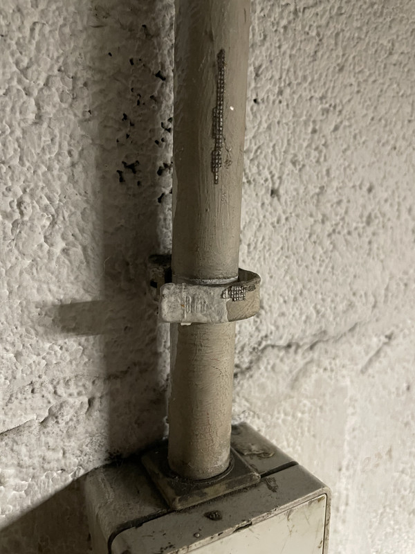

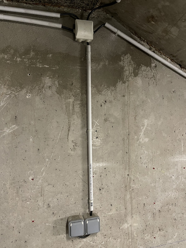

Guillaume06
Messages : 188
Inscription : 03 déc. 2023
Voiture : Tesla model 3 2024
Re: Charger sur une prise domestique classique
Message par Guillaume06 »

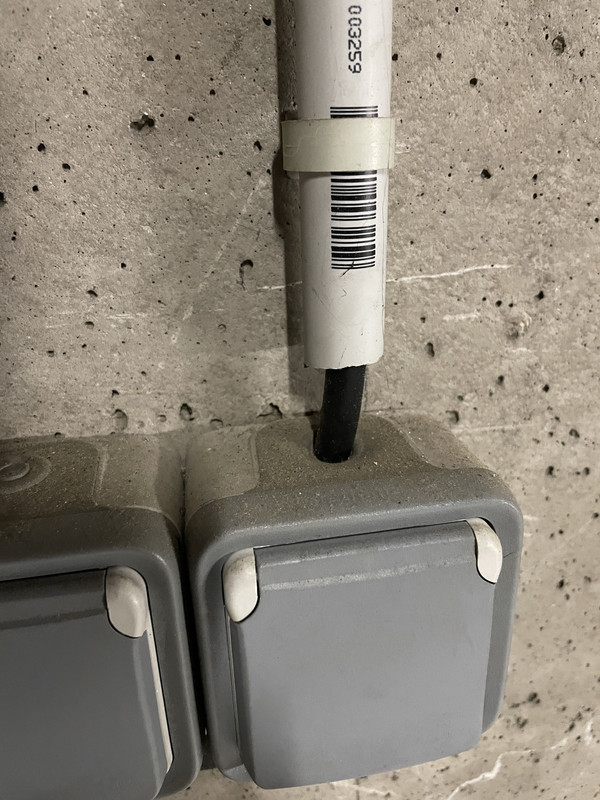

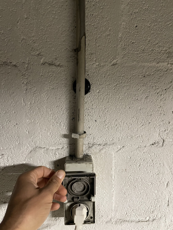

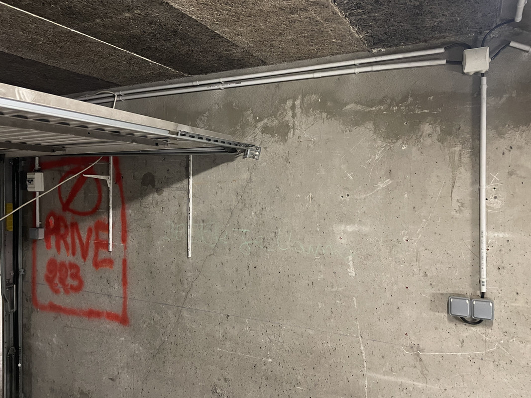

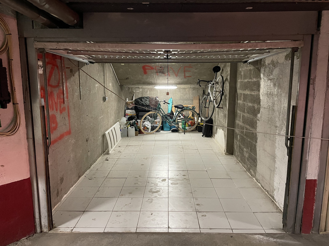

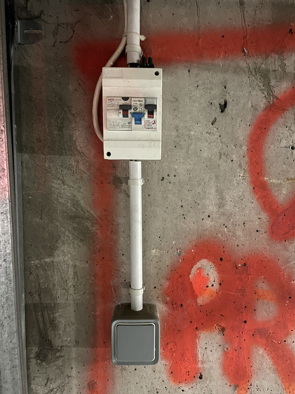

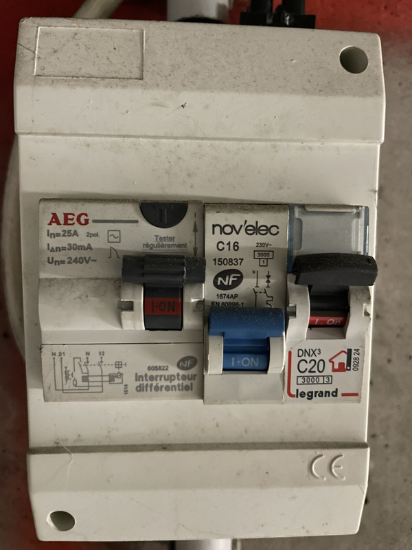

Je préfère vous avertir tout de suite, je suis une quiche dans le monde de l'électricité... :langue:
J'ai acquis une M3 Highland la semaine dernière et me suis demandé si je ne pouvais pas la charger dans mon garage...
J'ai suivi attentivement le topic mais je vous avoue que je n'ai pas tout tout compris...
Alors voici quelques photos de mon installation actuelle (ne faites pas attention à l'ééééénorme mention "PRIVE", elle était déjà là quand j'ai acheté mon appartement :clownfun: )
J'aimerais charger ma voiture la nuit (la prise "public" du garage n'est pas utilisé) donc ne poserait pas de problème.
Dans l'idéal j'aurai chargé la M3 1 fois par semaine (suffisant pour mon utilisation).
Aujourd'hui je n'ai que les câbles de recharge Tesla, j'envisage éventuellement d'acheter la borne mais je n'ai pas de compteur individuel dans mon garage auquel me brancher.
Cette installation est-elle viable selon vous ?
Merci par avance pour votre précieuse aide.

Ives
Messages : 1877
Inscription : 05 déc. 2021
Localisation : 25
Voiture : TM3 Propulsion 2022
Message par Ives »
Je suppose que disjoncteur 16 A alimente la prise située en dessous des disjoncteurs et le disjoncteur 20 A les 2 prises situées au fond du garage ?
Le différentiel est de type AC (et non de type A)
On est dans le cadre réglementaire d'un circuit non dédié à la charge des VE qui impose de limiter le curant de charge à 8 A.

A quoi sert la rallonge que l'on voit sur la 1ere et 2e photo en autre ?
J'espère pas pour alimenter ton garage en électricité ( éclairage et prise )

@Yves de ce que j’ai compris je peux donc charger là tesla avec le câble de base (avec la rallonge qui alimente mon garage) en limitant à 8A ?
@Coolfunk ’a rallonge que tu vois alimente bien mon garage en électricité.
Si je peux alimenter de cette façon là tesla je mettrais une rallonge beaucoup plus discrète qui passe par le haut
Merci pour vos lumières.

Euh....charger sur une prise domestique ce n'est pas charger sur une rallonge :insulte:
Pas de rallonge STP.
Messages : 8312
En effet les rallonges à éviter. Au pire en prendre une adaptée. Il y a tout ce qu'il faut sur le forum comme conseil :clin:
Ce qui m'interpelle, c'est la recharge sur la prise dite publique :interroge: .. quelqu'un devra payer la facture ?!?

Si je comprends bien ton garage est alimenté via une rallonge qui est branchée sur les communs de l'immeuble ? Si c'est le cas, je ne pense pas que les colocataires/copropriétaires vont être enchantés de partager le coût des charges de ta voiture même s'ils tolèrent actuellement l'éclairage du garage qui est ponctuel.
Et le petit tableau électrique que l'on voit dans ton garage est alimenté par cette rallonge ?

Guillaume06
Messages : 188
J’en ai déjà discuté avec mes voisins justement et il n’y a aucun souci. Arrêtez d’inventer des problèmes là où il n’y en a pas. Bien évidemment que j’en ai déjà parlé. @Julien67
@Yves oui c’est bien ça, le tableau électrique est alimenté par cette rallonge
Au delà d’utiliser cette prise public, savez-vous comment je pourrais procéder pour mettre par exemple un wall connector Tesla ?

Ives
Messages : 1877
Localisation : 25
Message par Ives »
Le problème c'est qu'une installation fixe (celle de ton garage avec des prises en aval d'un tableau divisionnaire) ne peut pas être alimenté par l'intermédiaire d'une installation mobile (prolongateur).
Pourquoi ne fais-tu pas installer une borne dans ton garage, éventuellement alimentée depuis le tableau électrique des communs, en intégrant un compteur et un disjoncteur au niveau du départ ?
