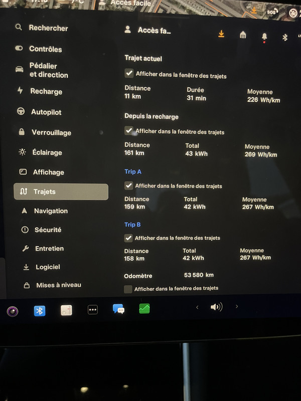

Je viens d'acquérir un M3 LR de 2019 batterie E3D.
Elle est équipée de 19' pas de mode sentinelle.
J'ai chargé à 99% il y a 8 jours et je ne comprends pas la consommation.
Je roule en faisant très attention mais je suis tombé à 21% après avoir fait seulement 161km dont 1/3 sur route à 90 et le reste en ville.
Il m'affiche depuis la recharge une conso de 269 Wh/km soit 43kWh pour 161km.
J'avais un e-Niro avant et même lui me faisait 400km en ville. Je ne comprends pas comment c'est possible de ne faire que 161km avec presque 80% de batterie d'une LR en ville.
Soit il y a quelque chose que je ne comprends pas, soit ma batterie est morte.
Est-ce que certains d'entre-vous ont déjà eu ce problème?
Merci beaucoup.

@jch92
Effectivement y'a un soucis qq part. Tu peux voir ce qu'on se passe sur la courbe de consommation.

Même en Model X ou Q8 e-Tron, faut avoir le pied droit sacrément lourd pour dépasser les 25 kWh/100 kms.

Le chauffage, cherche pas plus loin, en ville tu y passes du temps et plus c’est long, plus la conso moyenne augmente forcément.

20° en auto elle laisse le compresseur de Clim, essayes en manuel, sans Clim vitesse 2 ça suffit largement à Marseille.
J’avais 2° ce matin il fait pas si chaud qu’on le croit en Provence… ;)
Les t° froide ou fraîches, la batterie a besoin de se conditionner, et tant qu’elle n’est pas assez chaude le rendement est aussi moins bon. Donc petits trajets, froid, ça participe à une moyenne plus haute…
Je ne vois rien d’anormal, et quand tu auras appris le fonctionnement de la voiture tu optimisera la régénération et donc la moyenne ;)

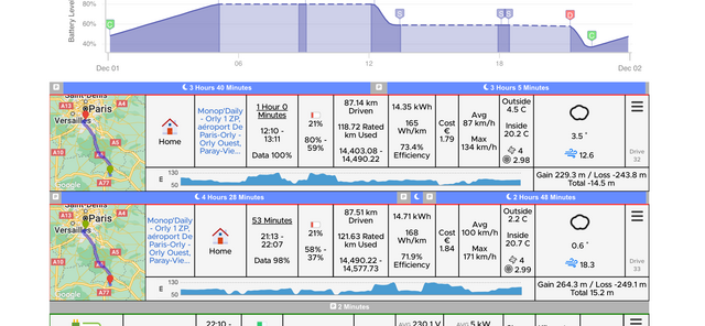

Conso énorme je trouve
Comme dis plus haut pour dépasser 25kwh faut avoir un parpaing sur la pedale!
Voilà mon trajet d avant hier et aujourd’hui encore plus froid et conso moindre

Wow en effet, on dirait que j’ai un coffre de toit.
Mis d’où peut venir une telle différence sur un même modèle de voiture ?
Actuellement ma grande autonomie rivalise avec la batterie d’une 208 électrique 😬
