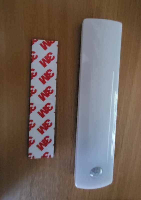

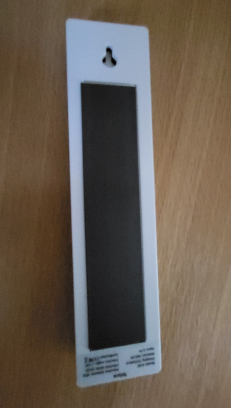

Elles ne sont pas collées. Il y a un aimant à coller. L'autre partie aimantée qui est sur la barrette vient s'aimanter sur la première partie . Ainsi on peut les détacher de l'aimant

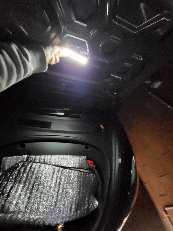

Pour le Frunk, je viens d'essayer. Il faut aussi coller l'aimant sur le capot sinon la barrette ne tient pas.
Pour coller l'aimant où tu veux il y a une bande 3M. L'autre partie (la barrette) vient s'aimanter sur cet aimant.
Pour le frunk cela donne cela en termes d'éclairage

La barrette avec son aimant
L'aimant à coller avec la bande 3M
