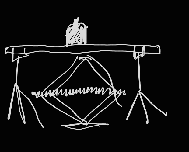

Oui, ça ce serait idéal.
Il y a bien longtemps maintenant, mes parents avaient un garage et je me rappelle qu'après avoir levé avec son gros cric roulant hydraulique, il mettait systématiquement une ou des chandelles pour libérer le cric et être sûr que ça n'allait pas lâcher brutalement ou redescendre doucement par un petit suintement d'une valve hydraulique du cric.
C'est d'autant plus compliqué avec Tesla d'une fois l'emplacement pris par le cric, il n'y en a plus pour mettre la chandelle.
Mais avec le système ci-dessus ce serait impeccable.

Par contre hauteur minimum 30cm... là ça ne le fait pas 😟

en fait, si ça passe, une fois le véhicule levé avec un cric, il faut ajuster cette chandelle :-)

30cm c'est un peu beaucoup mais oui finalement ce serait peut-être bien malgré tout.
Et sinon, mais c'est un peu plus usine à gaz...
2 petites chandelles avec un U d'une trentaine de cm, et le cric entre les 2.
ou 2 bonnes cales d'une quinzaine de cm à la place des chandelles sous la barre métallique. Évidemment avec un plot plastique de levage Tesla au milieux de la barre métallique.
Bon, évidemment ça fait un peu bricolage mais ça ferait une bonne sécurité au cas où le cric aurait une faiblesse.
