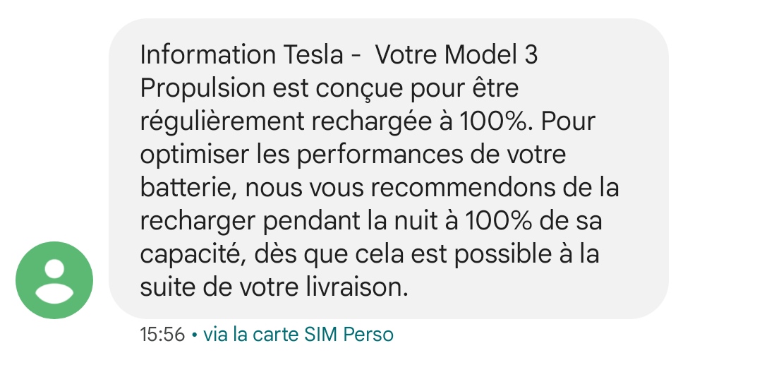

Pour le fin mot de l'histoire, sms reçu ce jour de tesla 😁

"Model 3 est équipée de l'une des batteries les plus sophistiquées au monde. La meilleure manière de préserver la batterie haute tension est de LAISSER VOTRE VÉHICULE BRANCHÉ quand il ne sert pas. Cette consigne est particulièrement importante si vous ne prévoyez pas de conduire votre Model 3 pendant plusieurs semaines." source : https://www.tesla.com/ownersmanual/mode ... FAEF4.html

La recommandation de Tesla est de laisser branché :D

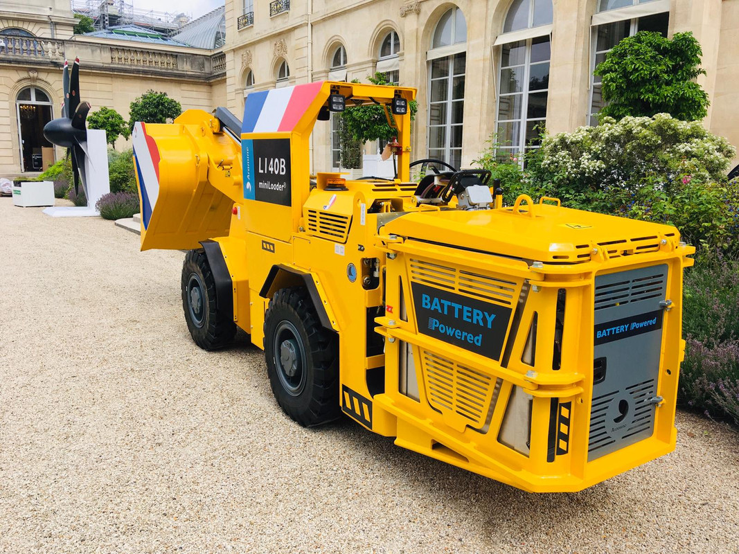

Alors biberonage c'est top au LFP. En tant que constructeur des engins miniers. Nous avons notre première chargeuse depuis 2016 avec cette chimie. Donc je sais de quoi je parle.
C'est partie.
Plus tôt tu la met en charge plus ça va te augmenter la durée de vie de batterie.
Nous avons fait une calcule avec mon chef de BE pour notre engin. Si tu le met en charge à 80 pourcents jusqu'à 100 la durée de vie estimé est 32 ans!!!!!!!!! Avant le début de perte de capacité. À condition de ne jamais passer en-dessous de 80 pourcents. Si tu la met en charge de 20 à 100 pourcents tu as du mal à dépasser 5 ans avant la baisse de capacité des batteries à 70 pourcents. C'est le seuil d'application pour VE. Âpres ça va pour un recyclage dans une autre application par exemple une alimentation continue en cas de coupure du réseau(tu peux equipe ta maison avec des leds et si tu n'as plus de courant tu as les batteries prendrons le relais immédiatement, dans cette application les batteries doivent être en charge en permanence, ça veut dire si on les utilise pas, on les charge. Ou on les utilise en chargent. Et après ça part en recyclage totale. C'est pour ça quand les genes contre electric râle comment on recycle les batteries ils n'ont pas de raison vu que la seconde réutilisation peut être super longues.
Pour les performances c'est le calibrage des cellules qui rentre en jeu. C'est pour ça Tesla préconise une charge complète une fois par semaine. D'ailleurs nous aussi.
Pour te dire une batterie lithium c'est des piles à 3,3 volts. Ah oui!!! C'est pareil comme dans dans ta télécommande de la télé.
Donc en branche ces piles en série pour monter en tension et parallel pour monter en capacité. Donc c'est une architecture calculé. Tension, courant, encombrement etc.
Par exemple dans ma machine je suis seulement à 24 kWt. Technologie de 2016
On n'avait plus de place d'en mettre plus.
Maintenant on est en développement de v2 avec 42 kw pour le même encombrement. La technologie se développe. Ça veut dire que la capacité augmente par rapport au poids. 10 pourcents chaque année en général.
Donc dans notre cas on est à 496 piles par batteries, 7 batteries par système de batteries, 2 systems de batteries. Cela égale à 6944 piles à 3,3 volts. Donc si il y a une seul qui part en couilles les calculateurs vont baser sur celle là.

Je rajoute mon engin pour des curieux.
Oui c'est devant la maison de Brigitte.
Pour une exposition Made in France 2ème édition en 2021.
Actuellement cette machine fonctionne au Mexique.
