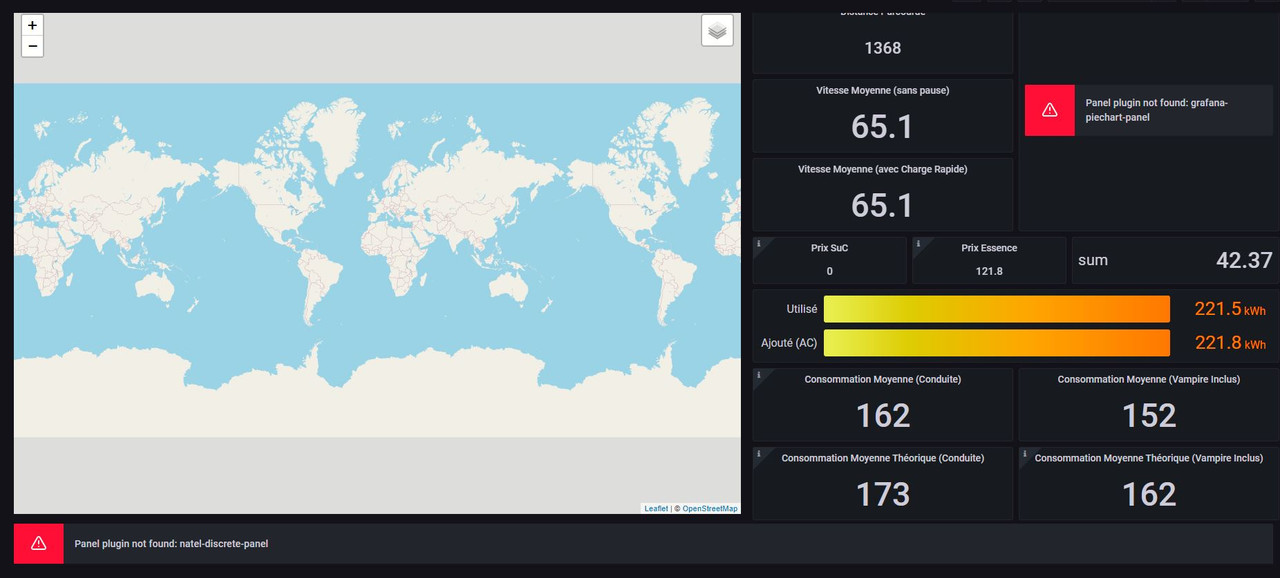

Je profite de mon passage afin de savoir quel est la méthode pour mettre à jour les plugin de graphana?
Merci beaucoup

Thomas a écrit : 10 févr. 2022 21:28
Tu as mis à jour l’OS de ton Raspberry et Teslamate comme indiqué un peu plus haut ?
Les dashboard standard marchent bien.
Celui dont j'ai mis la copie d'ecran est un nouveau dashboard que j'ai importé. C'est cleui ci qui reclame des mises a jour de plugin!
Cordialement
Eric G
Messages : 29566
Alors demande à celui qui a créé le dashboard en question, c'est ça qu'il faut modifier, je n'ai pas regardé comment cela se fait.
