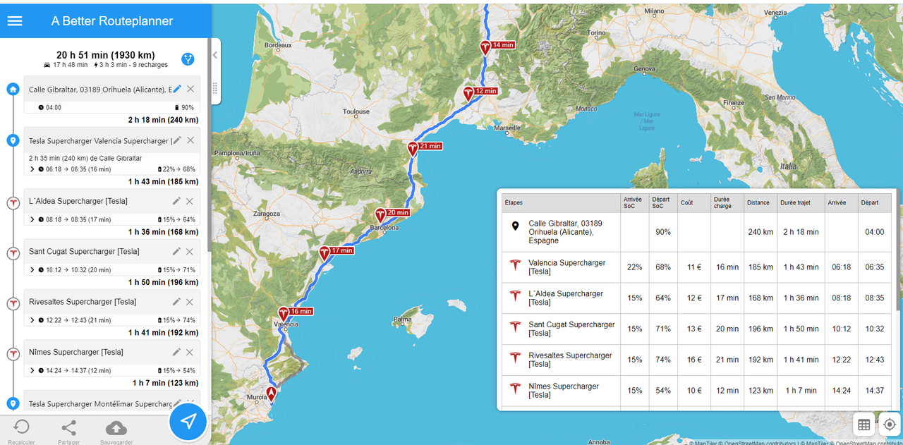

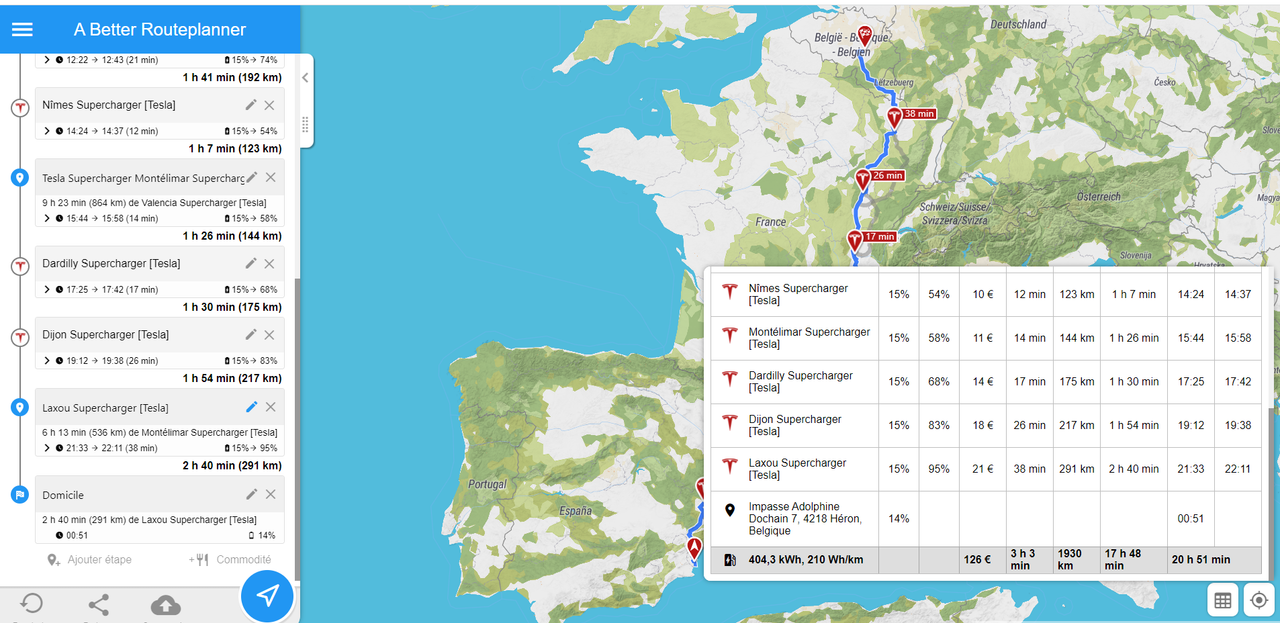

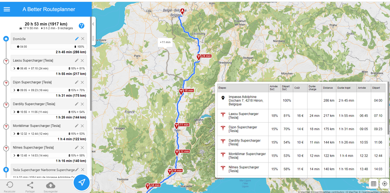

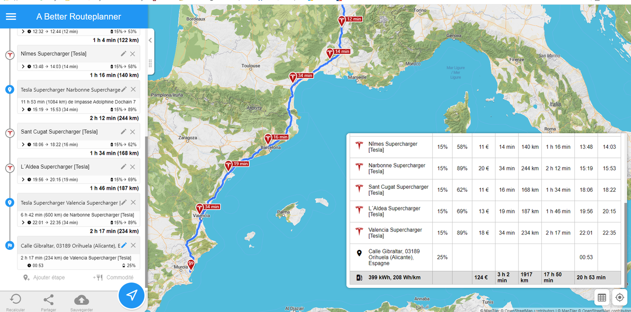

Comme déjà expliqué dans un autre sujet, j'ai prévu de faire un assez long voyage avec ma Tesla cet été.
Un petit Couthuin (Belgique) => Orihuela Costa (Espagne), soit +/- 4000Km aller-retour avec femme, 2 enfants, et tout le barda pour 15j de vacances :D .
J'ai préparer mon voyage avec ABRP, mais je souhaiterai avoir vos avis histoire de voir si je n'ai pas fait d'erreur, ou un truc que je n'aurai pas pensé ??
Juste pas la peine de me dire de changer de date, c'est pas possible ;) et rouler plus de nuit non plus ....
J'ai prévu d'arriver aux SuC avec 15%, mais j'ai également fait la projection avec 10% (je gagne un arrêt et 12min 8) ), je verrai après le premier tronçon ce que ca donne.
En détails :
L'aller :
Premier jour départ le vendredi 29/07 de Couthuin a 4h du matin avec 100%.
Premier arrêt pour petit dej. au SuC de Laxou, puis => Dijon => Dardilly => Montélimar (pour déjeuner) => Nimes => Narbonne.
J'ai réservé l'étape au Novotel de Narbonne, arrivée prévue vers 16h30 mais je compte plutôt 18h minimum avec le risque de bouchon ou d'attente aux SuC :roll:
Deuxième jour départ le samedi 30/07 de Narbonne a 7h du matin avec +/- 90%.
Premier arrêt SuC de San Cugat => L'Aldéa => Valencia (pour déjeuner) => Orihuela Costa.
Normalement je devrai être vers 16h a Orihuela mais je compte aussi 2-3h de perte de temps si bouchon ou attente aux SuC ...
Retour :
Premier jour départ le samedi 13/08 de Orihuela a 4h du matin avec +/- 90%.
Premier arrêt SuC de Valencia => l'Aldéa (petit dej.) => San Cugat => Riversaltes (déjeuner) => Nimes => Montélimar.
J'ai réservé l'étape au B&B Hotel de Montélimar, arrivée prévue vers 16h30 mais comme pour les autres jours je compte plutôt 18h minimum avec le risque de bouchon ou d'attente aux SuC.
Deuxième jour départ le dimanche 14/08 de Montélimar a 7h du matin avec +/- 70%.
Premier arrêt Suc de Dardilly => Dijon => Laxou (déjeuner) => Couthuin.
Normalement je devrai être a Couthuin vers 16h, mais idem que prcédement si bouchon etc .. je tape sur 18-19h
Voila qu'en pensez-vous ? Cela semble correct ? Ais-je fait une erreur ?
D'avance merci.

Ça me semble bien, à part les dates mais tu n’as pas le choix. Juste quelques conseils :
- Les restaurants du midi seront sûrement complets, prévoir à manger.
- Essaye de fusionner les arrêts pour recharge, toilettes, repas. Mais apparemment c’est ton intention.
- La voiture te proposera peut-être d’autres arrêts en fonction de la conso le jour J. A toi de voir si tu préfères l’une ou l’autre des options.
- L’écran conso dans l’onglet Voyage sera ton meilleur ami pour voir et suivre le % estimé à l’arrivée au Supercharger. Et adapter la conduite en conséquence. -10km/h change beaucoup de chose.
Tu nous diras ce que cela a donné dans la réalité.

Merci pour ton retour Thomas :Top:
Pour les dates vraiment pas le choix, la location c'est du samedi au samedi ....
Oui les arrêts recharge seront combiné avec les pauses pipi, manger, .. ;)
Et pour manger en général on grignote plutôt un sandwich qu'un gros repas, il me semble avoir vu qu'aux endroits prévu pour les arrêts recharge/bouffe y'a souvent un centre commercial, donc top pour trouver un p'tit truc vite fait :D
Sinon pour voyager je pensais indiquer chaque fois dans le gps la destination du SuC suivant que j'ai planifié, est-ce une bonne idée ?
Disons que comme j'ai tout prévu (pauses repas aux bonnes heures, les étapes pour loger déjà réservées a coté des SuC, ...) ca ne me laisse pas bcp de marge pour du changement lol.
Sauf si j'arrive a faire sauter une recharge sur le trajet mais ca je n'y crois pas (faudrait vraiment consommé bcp moins :roll: )
