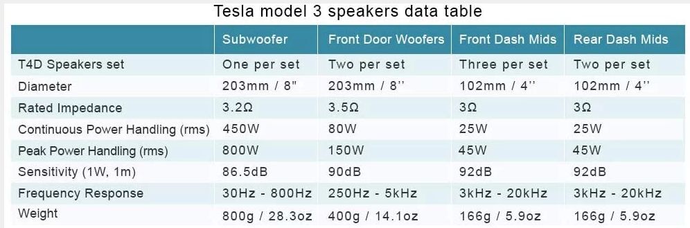

Comment se compose le système Tesla ?
J'imagine que « L'autoradio » est intégré directement au système du véhicule et se règle via l'écran , mais l'ampli est-il séparé ou intégré ?
Quelle est la puissance de l'amplification d'origine par canal ?
De combien de hauts parleurs le système en premium partiel se compose t il ou sont ils positionnés ?
Dans l'idéal je souhaiterais mettre un kit éclaté focal ISU 200 a l'avant ,alimenter par un ampli, et mettre un caisson fabriqué par mes soins avec un subwoofer Rockford fosgate RFR 3112 que me reste de l'époque alimenter par un autre ampli.
D'après ce que j'ai pu comprendre il n'y a pas de sortie RCA je serais donc obligé de brancher le tout sur les entrées hauts niveau de mes futurs ampli, mes questions sont.
Si je laisse brancher mes hp des portes arriére et que je récupère le signal pour brancher sur mon ampli dédié au subwoofer pensez vous que cela puisse poser probléme ?
Vaut il mieux débrancher les hp des portes arriére et récupérer seulement le signal ? « Ce qui ne me poserai aucun problème ».
Jusqu'à quelle puissance à votre avis puis-je allez « en watts RMS » sans jouer avec le feu , car j'ai pu lire que la tension de la batterie 12v était surveillé de très près.

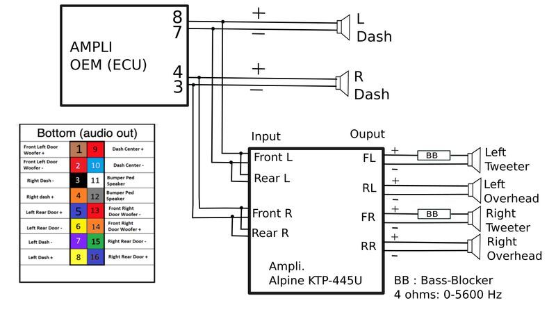

Enfin une réponse qui fait un peu avancer l'upgrade audio des TM3-P 2022. Les 2 tweeter et les 2 médiums d'imagerie (en haut des montants de porte) étant présents, on doit disposer des fils sous le tableau de bord. Voici ce que j'avais prévu pour l'activation de ces HP à partir des éléments collectés pour la 2021.
L'ampli Alpine KTP-445 U (classe D) ne charge pas l'ampli OEM car il est vu comme un charge haute impédance et intègre :
- des entrées haut niveau (LOC interne)
- un réglage de gain par canal qui permet d'équilibrer les niveaux entre le HP du tableau de bord le tweeter de porte et le HP d'imagerie
- réveil automatique depuis les entrées haut niveau.
Reste à savoir si les signaux sont disponibles au même endroit ce qui semble peu probable car Hansshow et evOffer indiques que leurs kits 2021 ne sont pas compatibles avec la 2022
