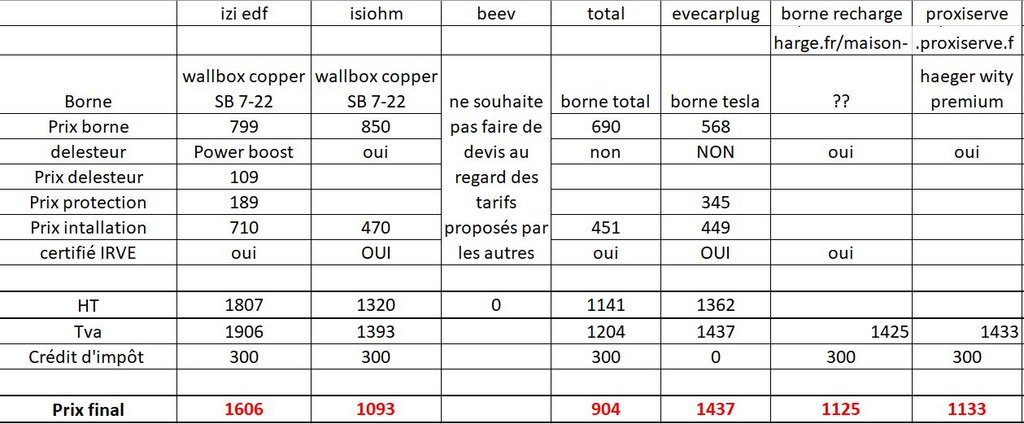

Comme tous ceux qui attendent, je prépare l'arrivée de la belle. Voici les résultats de ma recherche d'un installateur de borne 7kw à la maison si ça peut aider. Notez tout de même que je n'ai pas considéré le câble de charge dans la comparaison du prix final, soit environ 200€ pour un T2/T2

Merci.
Ton tableau a l'air bien mais c'est tout petit et flou.
On ne voit rien.

@ThierryC Je vais essayer de le republier de façon plus claire.

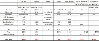

2ème essai de mon petit comparatif dans le val d'oise.

Messages : 1709
Re: Comment recharger nos Tesla à domicile ?
@Snoop
Merci ! :Top:
C'est parfait.
Intéressant ce comparatif.

Dans le tableau, l'installation de la borne Tesla par Evecarplug est hors de prix!!! ( :shock:
Je l'ai installé par une société spécialisée dans la pose de borne, certifié IRVE évidemment, à 480€ ( 180€ pour les protections électriques et 300€ l'installation)
