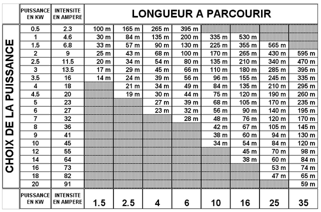

Si je suis les différents tableaux sur le net, pour mon cas :
Jusqu'a 60m de longueur du cable en 5g - 2.5 mm2 est suffisant
https://schema-electrique.net/section-c ... bleau.html
merci de votre réponse

@wil.76 ca me parait très juste ton câblage pour 60m ???? :Nul:

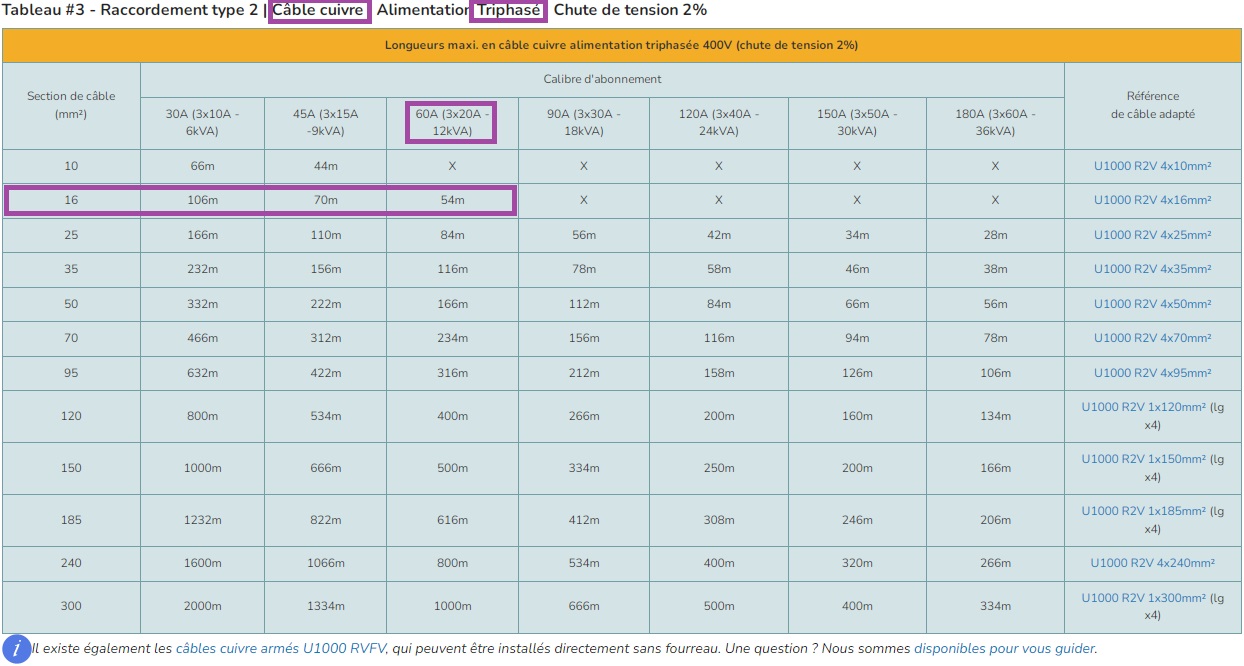

le tableau de @franjub est bon,le mien était similaire

Avec 16A par phase oui du 2.5mm c'est theoriquement suffisant, par contre tu auras une perte de tension quand même non négligeable avec cette distance...
Je partirais sur un calibre supérieur quand même.
Sur mon 32A monophasé j'ai mis du 10mm
