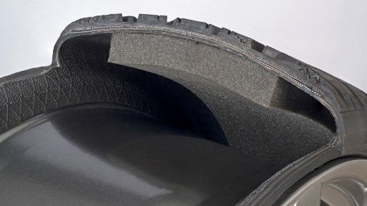

Tesla recommande des pneus avec marquage "T0" spécifique Tesla mais c'est principalement marketing.
Tu peux prendre n'importe quel pneus si tu respecte les dimensions, le poids max, la vitesse max.
Pour plus de confort il faut prendre des pneus avec mousse sur la bande de roulement pour diminuer le bruit, comme d'origine.

Ça sert donc à ça la mousse dans les pneus :Top:

Les pneus T0 sont je crois équipés de mousse à l'intérieur pour limiter le bruit.
Cette mousse est aussi présente avec d'autres noms :
- Dunlop : Noise shield
- Pirelli : Noise Cancelling System
- Continental : ContiSilent
- Michelin : Acoustic
