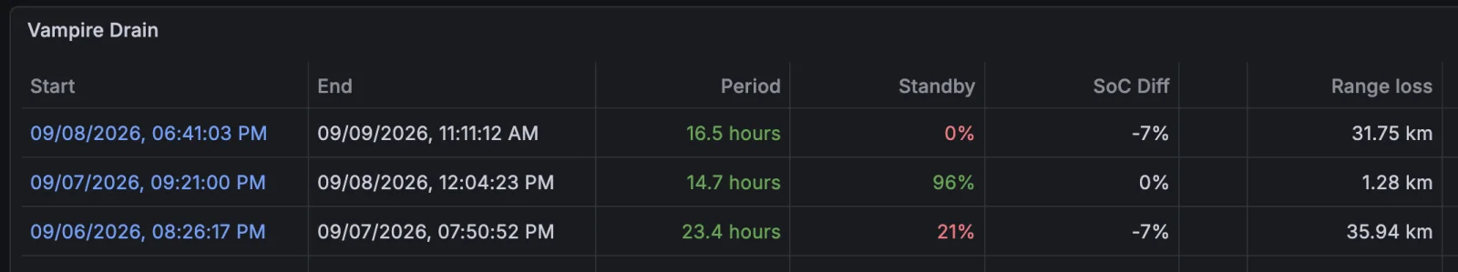

Idem, je constate environ une perde de -7% en moyenne par jour avec Sentinelle activée et beaucoup de clips a regarder.
Fonctionnement normal donc.
