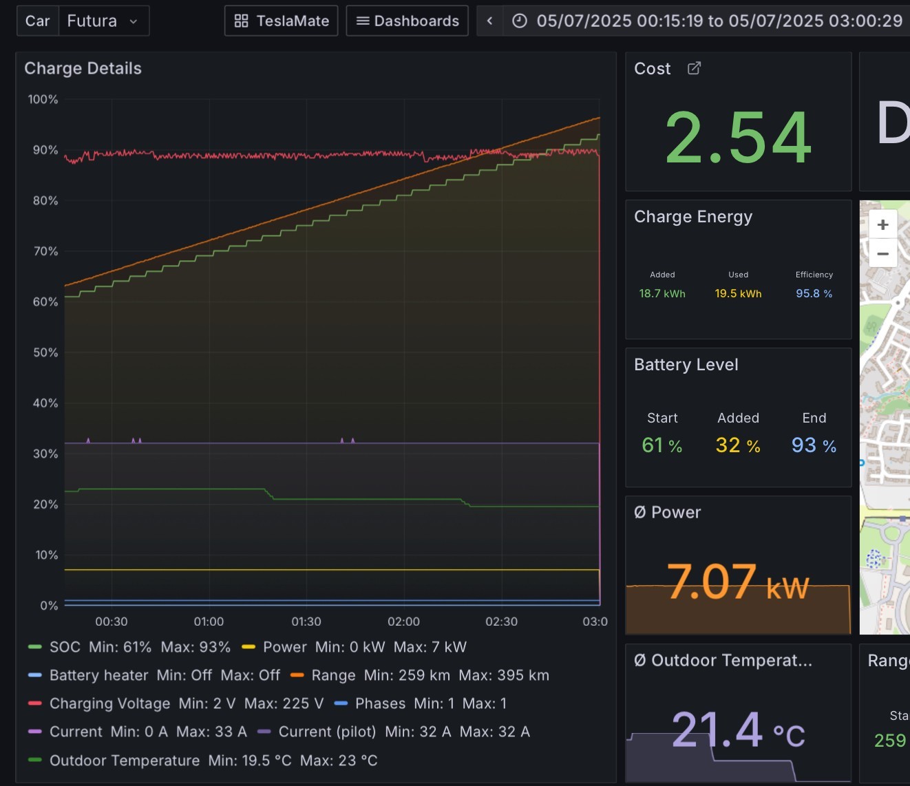

Si quelqu’un a une idée? Je ne vois rien d’anormal sur la courbe de charge….

De retour sur ce fil car j’ai (enfin!!) trouvé la cause de ces interruptions de charge à heure fixe sur mon Wall Connector.
C’est tout simplement mais très étrangement lié à la coupure de mon wifi domestique.
Le wifi se coupe à minuit tous les jours et cela provoque des interruptions de charge à 3h du matin pile.
Plus de coupure wifi => plus d’arrêt de charge.
Si je coupe mon wifi à 0h30, interruption de la recharge à 3h30 pile. Donc systématiquement 3h après.
C’est très étrange et assez difficile à comprendre. Mais la cause est clairement établie.
