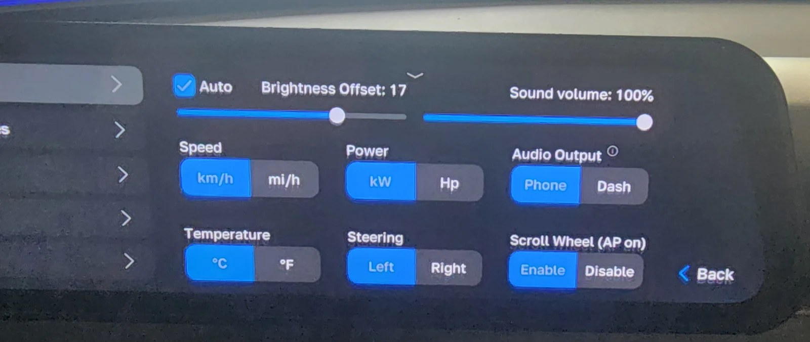

Question bete certainement : Dans les options du Dash, tu as bien pensé a cocher la bonne source pour le son?

- Dans les paramètres du dash, tu as bien "phone" de cocher ?
- dans les paramètres bluetooth du téléphone, tu as bien que " appel" de cocher ?
Si vraiment, redémarre tout... Dash, téléphone, écran de l'auto ( les 2 boutons) , Commander.

Merci. Le son du tel fonctionne bien sur les HP en sélectionnant l'audio output PHONE. mais du coup, je n'ai l'audio des alertes waze que si je selectionne l'entrée son via bluetooth sur la tesla. Du coup, impossible d'avoir en même temps les alertes sonores WAZE et la radio et/ou SPOTIFY sur l'écran tesla. Impossible d'avoir le son waze sur les HP du DASH, en même temps que le son de la radio sur les HP de la voiture ?

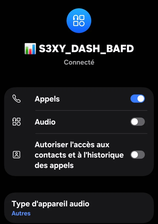

Tetedepiaf07 a écrit : 17 juil. 2026 13:04
Malgré la MaJ Dash V6.5.6, les appels entrants et sortant basculent systématiquement sur le Dash, donc inaudibles... 3 mois que ça dure, ça devient pénible
je pense que le soucis est plus dans tes paramètres bluetooth ou tu as du sélectionner les appels pour le dash alors que ça devrait être juste sur le bluetooth avec la tesla (c'est sur ton tel que ça se configure en décochant appel audio)

Petezefouine a écrit : 20 juil. 2026 08:46
Il serait logique que le problème soit que ce bouton est coché, mais si je le décoche, il se recoche de lui-même après une trentaine de secondes !!! D'autre part, dans mon cas, le son n'est pas transféré au Dash, mais il demeure sur le téléphone lui-même. Comme si le téléphone ne savait pas quel appareil utiliser pour ses appels, le Sexydash ou l'auto.
Ma solution: désactiver le Bluetooth du Sexydash et me passer d'Android Auto, ce qui me met en furie...
Mon téléphone est un Pixel 7 PRO XL - cela a peut-être rapport - les autres, quel est votre téléphone ?
L'autre problème que j'ai, c'est que le signal Bluetooth est trop fort: lorsque je suis dans ma maison, mon téléphone se connecte en Android Auto sur le dash, et se déconnecte du Wifi de la maison. Pas mal chiant ... Le Bluetooth devrait être moins puissant, ou au moins, le dash ne devrait tenter de se connecter que s'il y a quelqu'un d'assis au volant.

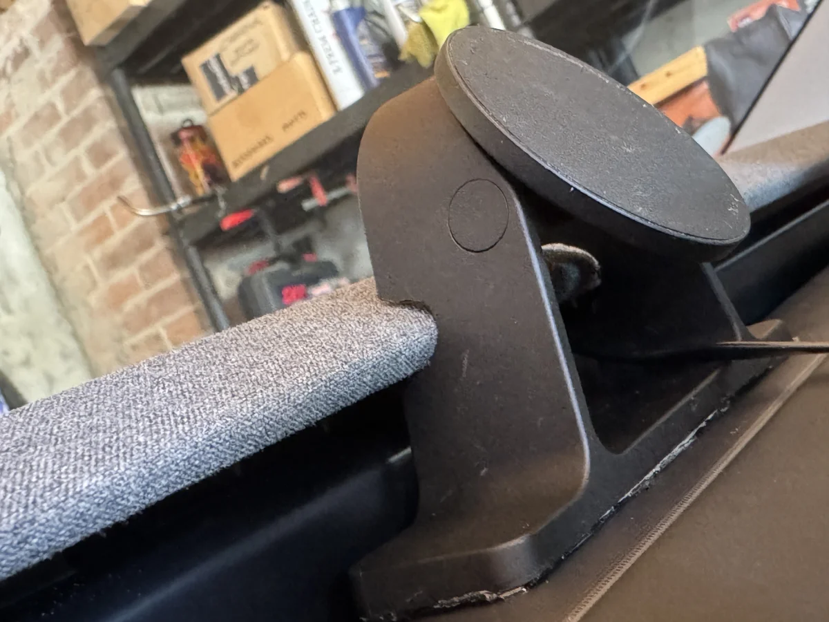

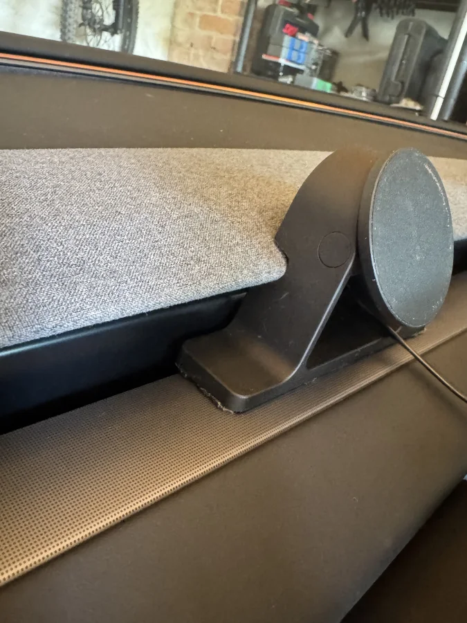

Pour information:
Voici le message que j’ai envoyé à Enhance
Comme beaucoup de personnes, j’ai eu des difficultés pour stabiliser le Dash. Avec les fortes chaleurs le poids du Dash décollait le support, j’ai donc eu l’idée de faire 2 encoches sur celui-ci pour le caler sur la planche de bord (voir photos).
Peut-être que cette astuce pourra aider certains d’entre vous?
