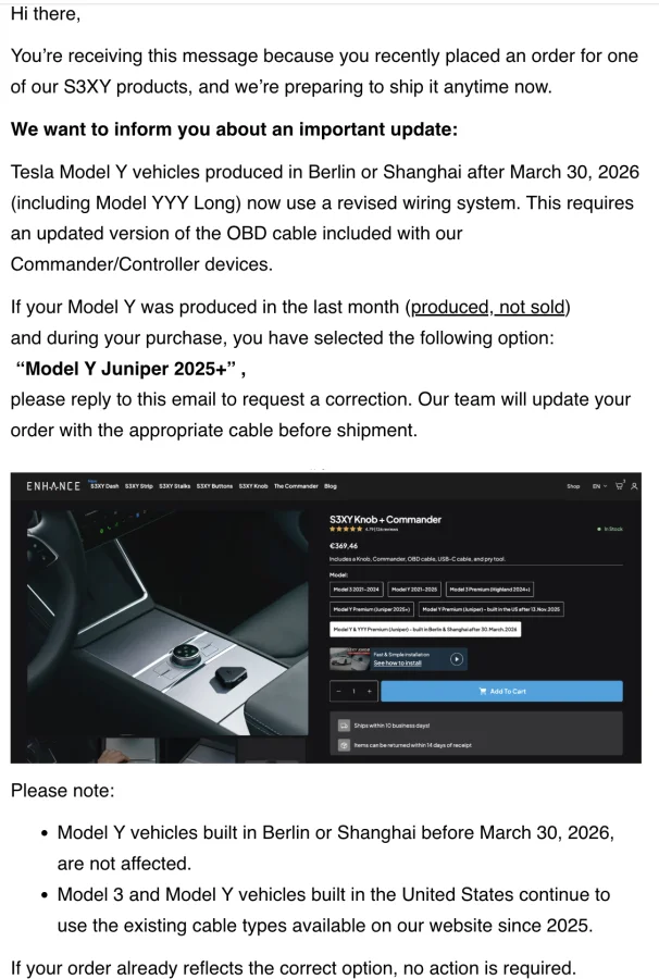

Tu es peut être concerné par ce message ?
Ce n'était pas mon cas (véhicule livré mi-mars), je l'ai ignoré et tout fonctionne

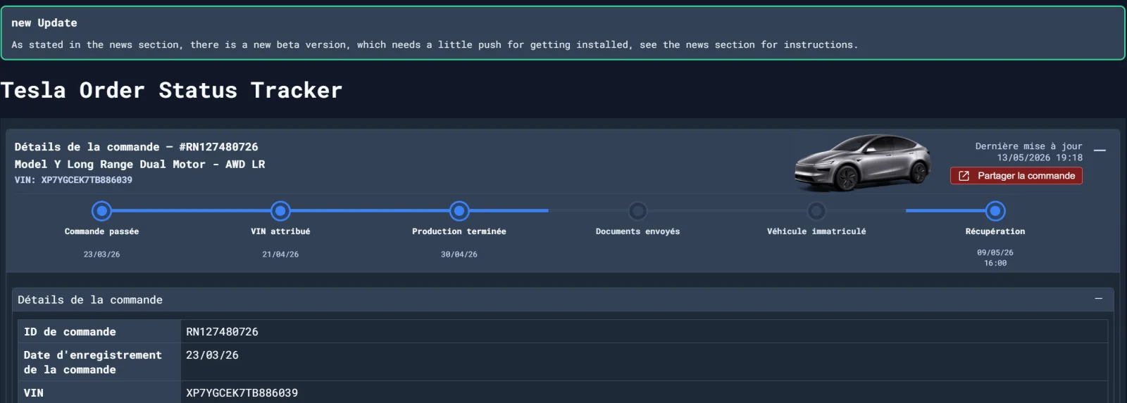

construction 30 avril 2026 :pleure:
j'ai envoyé cette note à Yanis aux states
merci de ton message et copie !

Au moins tu as désormais la cause au problème :)
Lien vers le bon câble : https://www.enhauto.com/products/tesla- ... ce=website

après moultes messages avec Yanis , j'èspère qu'il m'enverra bien ( et free !) le cable correspondant à mon Y LR dual de 05/2026.
Effectivement, lors de ma commande le dernier câble spécifique à la mouture "après fin 04/2026" n'était pas inscrit commandable sur leur site et je n'ai malheureusement eu aucun mel me demandant de vérifier mon millésime et mois de fabrication !
Cela m'aurait éviter cette galère ! :pleure:
A suivre , je croise les doigts !
