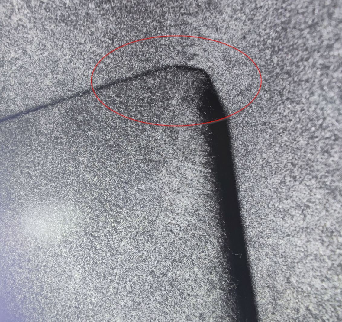

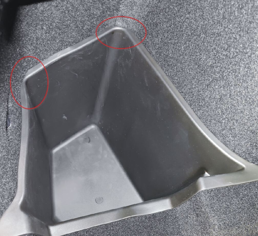

@l-BUZZ-l : je pense aussi, et particulièrement du côté gauche (voir mes explications dans les photos ci-dessous).
Côté droit tout va bien après un petit "échauffement" :smile: de la matière au sèche cheveux.
Côté gauche j'ai coupé les bords de la boite entourés en rouge sur la photo et je remarque qu'elle s'adapte beaucoup mieux qu'avant.
Reste le couvercle gauche, là je remarque que l'angle du fond à droite est trop prononcé, càd qu'il n'est pas assez arrondi. Ça doit expliquer le décalage que j'observe et qui me demande à forcer pour le placer correctement. Comme j'ai déjà charcuté dans le produit je vais essayer de l'arrondir un peu plus en conservant l'habillage intact pour que la finition reste correcte ...

Problème confirmé : c'est bien la courbure de l'angle fond droite du couvercle gauche qui n'est pas assez arrondie. Je rectifierai mon premier message en conséquence :clin:. Pour ceux qui aiment le DIY, cela pourra leur débloquer la situation en fonction de leur constat sur la boite gauche.
Retrait de la garniture : elle est uniquement collée sur la face intérieure du couvercle
Passage à la grosse râpe à bois de l'angle pour augmenter le rayon de courbure
Pose du couvercle avant collage : celui-ci rentre sans forçage. Au fond on pourrait penser qu'il y a un jour important par rapport à la garniture du coffre. Il n'en ai rien : c'est un effet de la prise de photo et l'ajustement est identique aux autres côtés.
Après collage à l'aide d'une bombe de colle multi-matériaux, en prenant quelques précautions pour ne pas en mettre partout :yeuxciel:
@l-BUZZ-l Je suis preneur de tes constats pour voir si ce sont les mêmes, cela pourrait conduire à débloquer la situation de ces satanées boites de coffre où on a toujours un doute sur la compatibilité avec le Jupiner. Dans ce cas j'en ferai un tuto spécifique pour expliquer les quelques détails de l'adaptation du modèle vendu par ACC-Shop.

Sur la bac de gauche, c'est exactement le même constat que toi (et pour Jowua : "le produit est parfaitement conforme" :langue: )
Leurs côtes doivent être bonne avant mise en place de la moquette par dessus.
