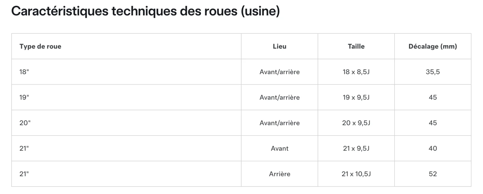

@V1nc3n7 ,
Pour les jantes du 18" Standard Y Juniper, la manuel US indique 32,5 mm, le manuel FR indique 35,5 mm donc je ne sais pas quelle est la bonne dimension.
Tesla Parts US :
Manuel FR :
