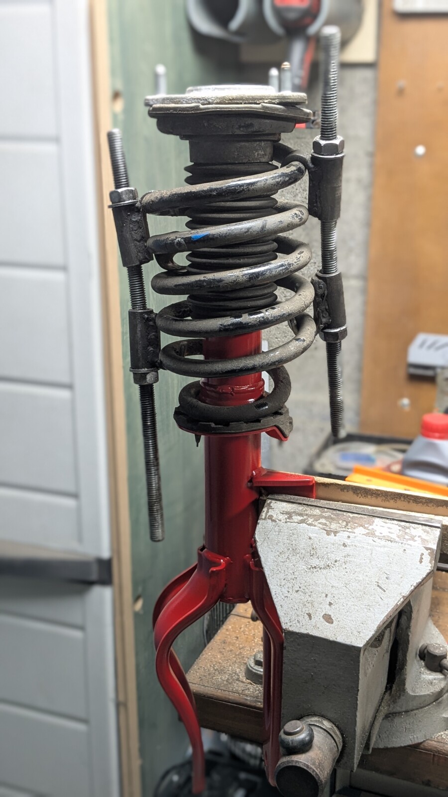

Amortisseurs avants installés :check:
On va pas se mentir, c'est plus pénible qu'à l'arrière :langue:
Le plus problématique est d'aligner correctement la coupelle car elle ne peut tourner que lorsque le ressors est comprimé... de plus, mon compresseur de ressors fait maison était un peu juste (je pense que j'investirai la prochaine fois).
J'ai fait un petit test : je comprime à la main les 2 amortisseurs (le vieux et le nouveau), et je mesure le temps qu'ils mettent pour remonter : 7s pour le nouveau, et 30s pour le vieux... peut-être HS ? Je serai intéressé d'avoir vos retours....
Bilan des amortisseurs avants:
- Les entrées de ralentisseurs deviennent confortables
- La voiture prend un peu de roulis dans les rond-points, alors qu'elle virait à plat auparavant, mais çà reste raisonnable.
Au global:
- Je pense que mes amortisseurs étaient usés, donc même des amortisseurs d'origines neufs m'auraient probablement satisfait
- Je n'ai pas changé les coupelles qui auraient très probablement encore amélioré le confort, mais de mon point de vue, 400€ est un tarif trop élevé pour des coupelles.
- Je ne regrette pas mon achat, et je suis content de l'avoir monté moi-même.
- Si vous le faite vous-même, n'hésitez pas à investir dans un bon compresseur de ressors, çà peut vous faire gagner quelques heures :clin:
Quelques photos:

Ça y est enfin tout est est posé !!!
À force de lire des truc à droite à gauche je ne savais plus trop à quoi m’attendre surtout que je suis passé en 20 pouces 15 jours avant (oui je sais… :laferme: )
Eh bien très content du résultat ! C’est ni plus ni moins ce que j’aurai aimé avoir d’origine, ça pourrait être plus confort mais au prix de plus de mouvements de caisse.
Ça reste très maîtrisé mais la course de la suspension est enfin mieux utilisée, fini les calvaire sur les dos d’ânes ou les saignées qui semblaient taper dans le métal… et pour cause : les silents bloc des coupelles d’origine étaient HS percés par les ressorts.
Les amortisseurs eux très durs et lents…128 000km.
Les coupelles KW visuellement semblent mieux isoler la tige d’amortisseur de la caisse que celles d’origine, le caoutchouc interne sur lequel repose la tige est plus épais et plus large, difficile de comparer uniquement sur ce point mais l’ensemble fait bien le job : les retouches sur le bitume et fissures sur la route sont juste audibles mais ne tapent plus dans la caisse (les nouveaux pneus axés confort montés il y a 15 jours jouent aussi là dessus malgré la monte 20")
4h de boulot à 2 en y allant cool ça se fait bien rien de trop complexe mais nécessite tout de même quelques outils.
Je recommande cet upgrade à tous les Y Legacy :top:
